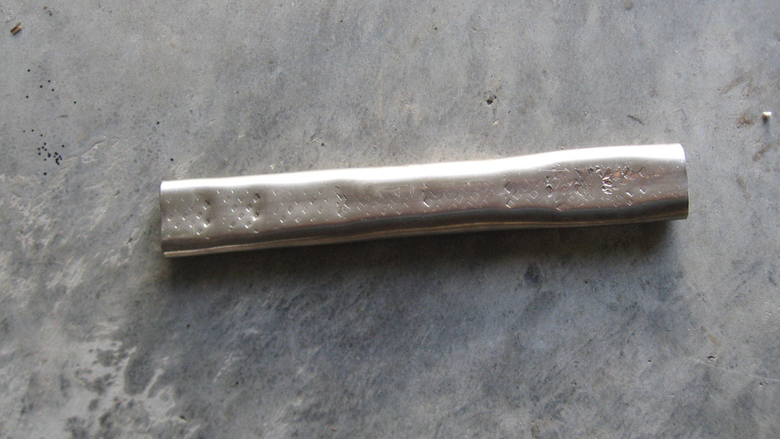

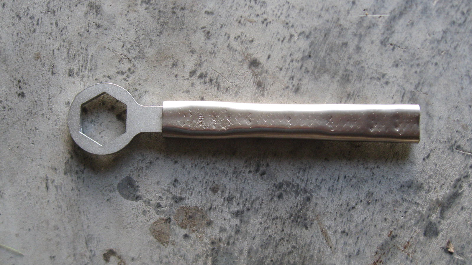

Dank @ uligoetz habe ich jetzt Werkzeug, jetzt darf meine ,,Kati" auch mal unterwegs kaputt gehen. Aber nur ein bißchen.
Wenn einer noch die Verlängerung für die Achsschlüssel über hat, würde ich mich erkenntlich zeigen. Die fehlt noch

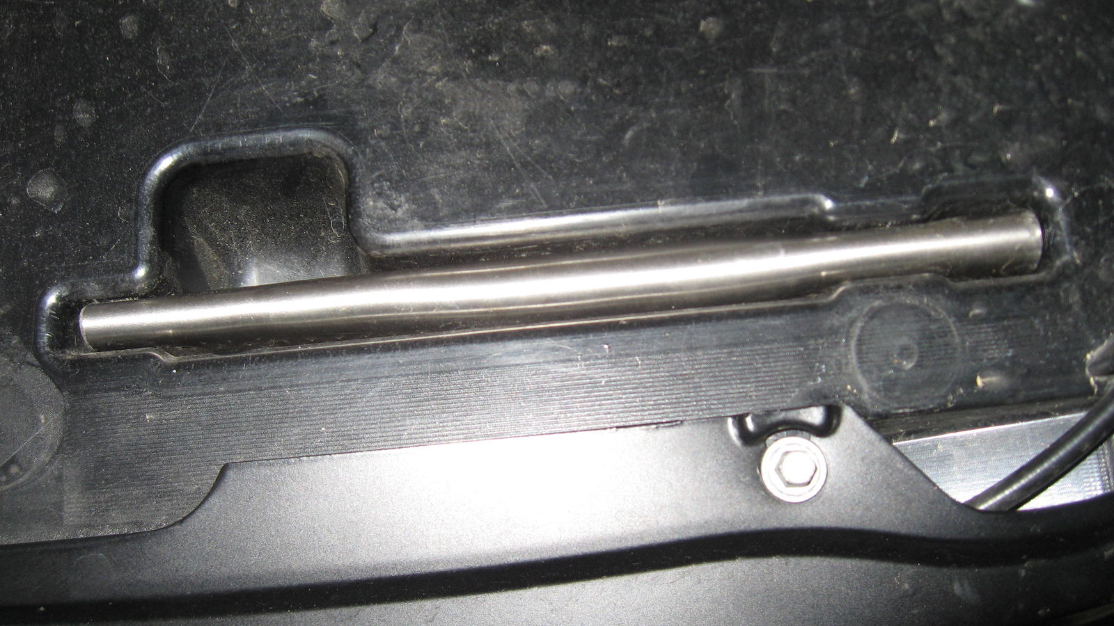

man nehme ein Rundrohr ca. 20/2 am besten Edelstahl spannt es in den Schraubstock und drückt es soweit bis der Radschlüssen als Verlängerung reinpasst.In der Halterung unter dem Sitz muß man auch noch nacharbeiten damit das schön reingeht.Fertig ist die Verlängerung

... spannt es in den Schraubstock und drückt es ...
und wenn man noch Holz dazwischenlegt gehts auch ohne das schicke Enduroprofil auf dem Rohr...
