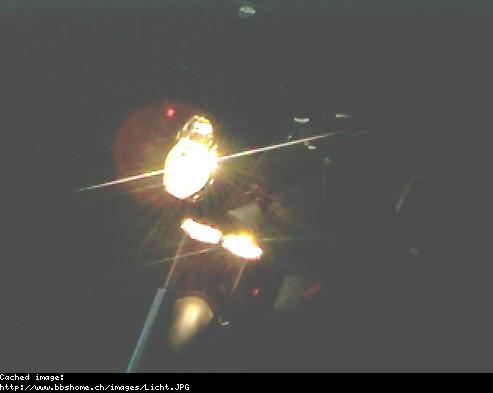

Genau. Unter der Gabelbrücke gibt es Probs. Es gab auch einen Versuch (Lumberjack?) die Micros seitlich zu montieren. Ich kenne aber nicht den letzten Stand blink .
 Dateigröße:  42.82 KB
 Angeschaut:  10408 mal
der Benzinschnüffler
Beiträge insgesamt: 7571
BeitragVerfasst am : Sa, 13. Nov 2004, 19:35    Titel: Antworten mit Zitat
Ja, das war ich
(ab und an braucht man ja doch mal den vollen Federweg).
Ja, das sieht man auf dem Originalkotflügel, aber nur sehr schwach.
Für Hardenduristen sicher keine Lösung, für mich passts, die Kurvenausleutung
ist perfekt und das Vorderrad kann die Dinger bei Bedarf auch nach oben drücken.
PS: Zudem kann man die Dinger ausschalten, was speziell dem vorfahrenden
Kollegen nutzt, im Gegensatz zu den stärkeren Birnen (die ich als Anmassung empfinde)
