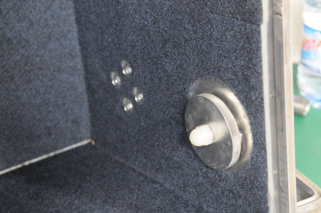

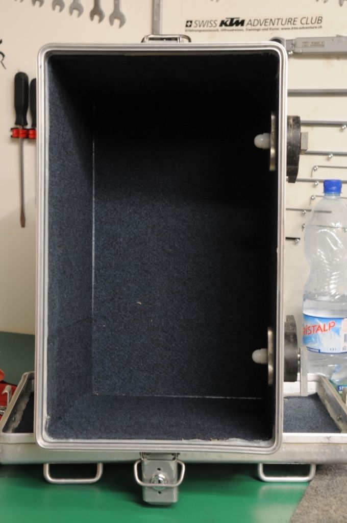

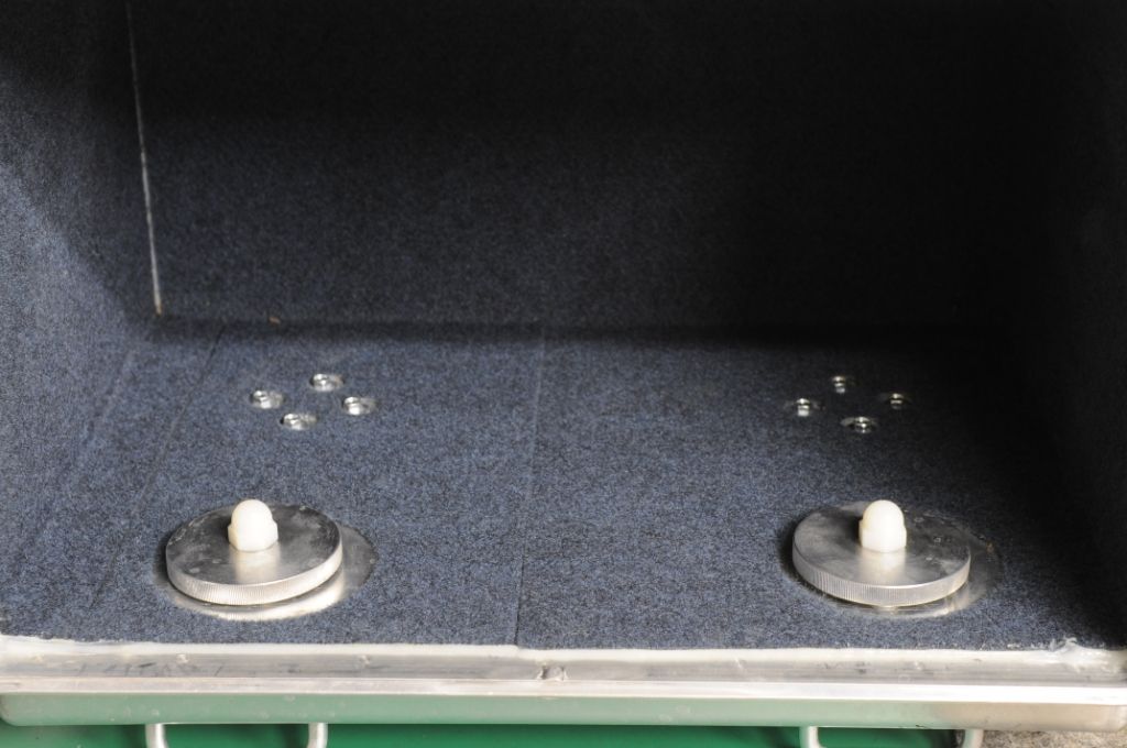

BeitragVerfasst am : Mo, 23. Nov 2009, 23:48    Titel: Antworten mit Zitat
bei mir hat der Vorbesitzer auch Kork an die Innenseiten geklebt-den Rest hab ich denne mit Teppichbodenfliesen selbstklebend ergänzt -foto folgt wenn ich zu Hause am PC bin ....

BeitragVerfasst am : Mi, 25. Nov 2009, 8:44    Titel: Antworten mit Zitat
Hier mal ein paar Bilder...

BeitragVerfasst am : Mi, 25. Nov 2009, 10:37    Titel: Antworten mit Zitat
HotFire @ Mi, 25. Nov 2009, 10:26 hat folgendes geschrieben:
ollo 950 @ Mo, 23. Nov 2009, 23:48 hat folgendes geschrieben:
Hi Ollo, halten die auf Dauer ? Kleben die auch noch, wenn mal etwas Feuchtigkeit in die Koffer kommt ?
Der Leim der Teppichbodenfliessen ist nicht die beste Qualität. Habe Doppelseitiges Klebeband benutzt und die ganze Fläche damit ausgeklebt. Die Kanten habe ich dann mit Silikon nachgezogen, damit sich der Teppichbodenflissen an der Kante nicht löst.
Mit dieser Lösung löst sich nichts mehr Laughing
Gruss, Roadrunner II
