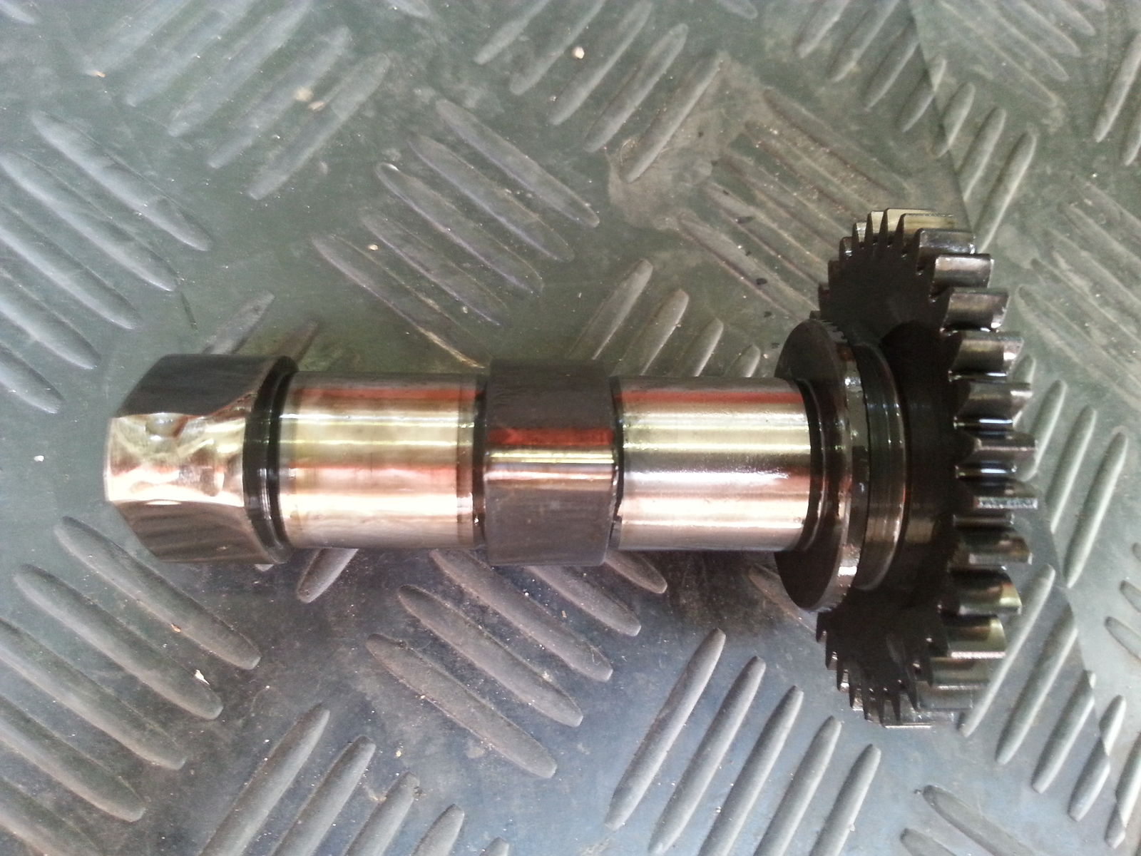

Vorderer Zylinder, 1 Nockenwellenumdrehung -> Klacken
Scott-yOffline
Anmeldungsdatum: 23.09.2012
Beiträge insgesamt: 1870
 →  57.000 km
BeitragVerfasst am : Mo, 4. Mai 2020, 17:43    Titel: Antworten mit Zitat
Gebraucht geht auch.!
stocklOffline
Anmeldungsdatum: 04.04.2006
Beiträge insgesamt: 70
 →  18.000 km
BeitragVerfasst am : Mo, 4. Mai 2020, 18:27    Titel: Antworten mit Zitat
Hab schon geschaut. Gibt zur Zeit nichts vernünftiges. Ktm unterscheidet zwischen vorderen und hinteren Zylinder. Dachte, dass wäre egal. Ein eBay Angebot gäbe es nämlich. Der unterscheidet aber nicht und hat die Nockenwellen im nassen Gras fotografiert...

Hab noch n 2003er ADV-Ersatzmotor mit guten Nockenwellen im Regal der als Ersatzteilträger gedacht war.
Brauchst du alle 4 Nockenwellen? Oder nur Eine?

Lass Deine drin, spar auf neue und freu Dich dann 🤓
*Nockenwellen wurden 2009 geändert

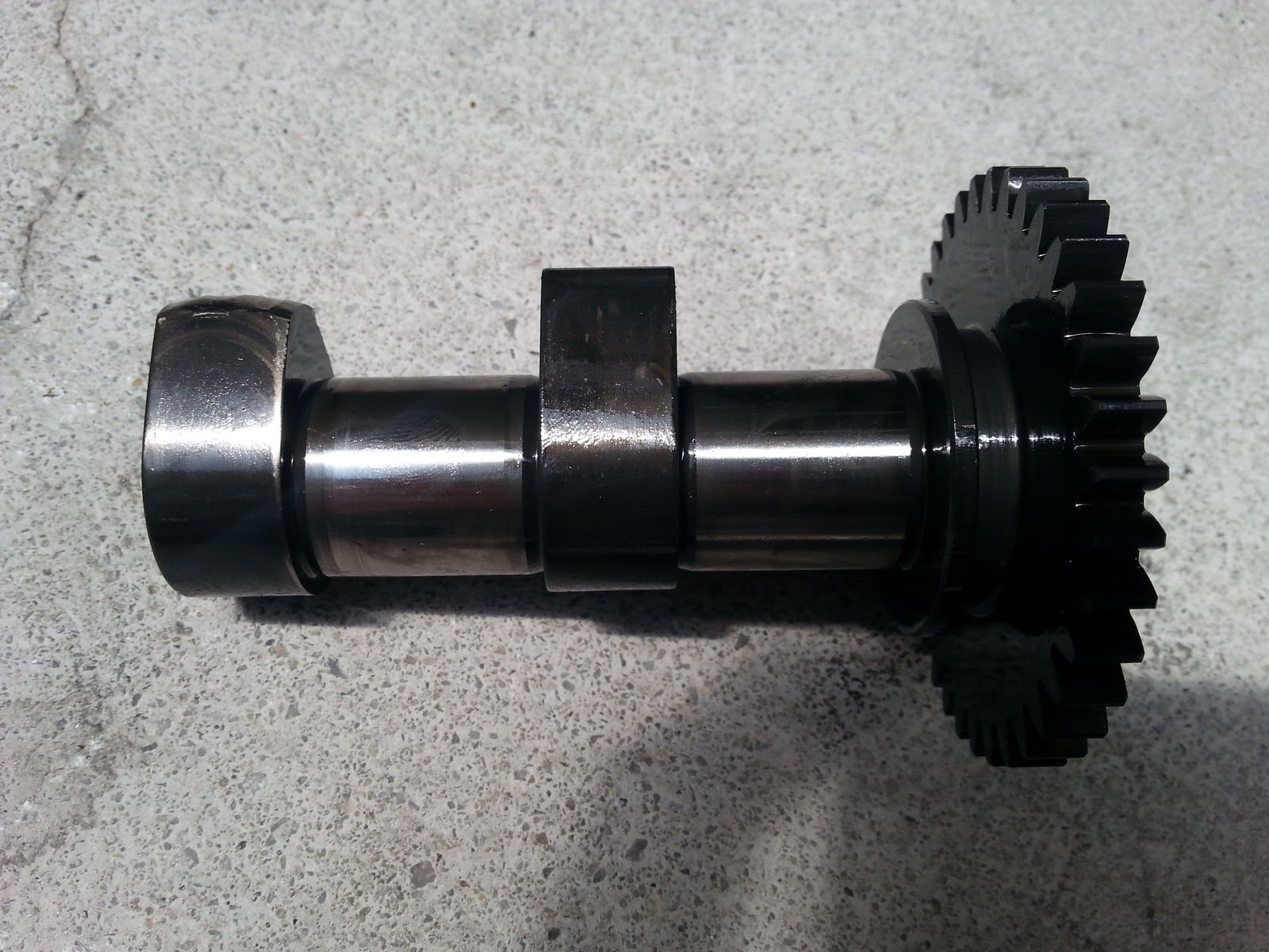

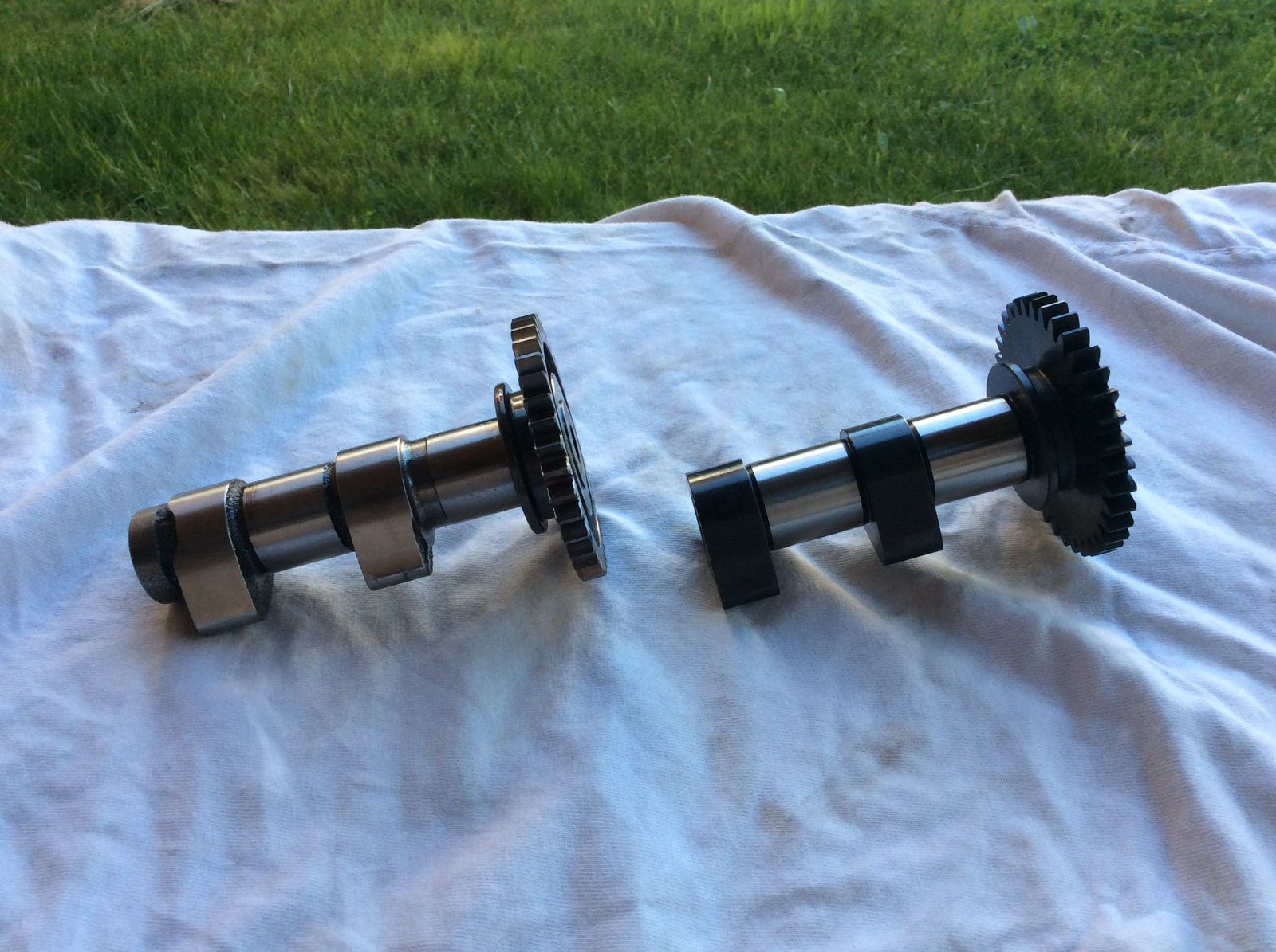

Hab jetzt eine neue 03er vom ktm Versand bestellt. Hoffe die kommt schnellstens, krieg schön langsam Ärger, weil das zerlegte Mopped permanent im Weg steht Wink .
Danke euch.
stocklOffline
 →  18.000 km
BeitragVerfasst am : So, 10. Mai 2020, 18:12    Titel: Antworten mit Zitat
Hab jetzt anscheinend doch eine neue Nockenwelle bekommen. Zum Glück zum Preis der 03er. Die Neue ist richtig Hightech im Vergleich zur Alten und auch ein Stück leichter.

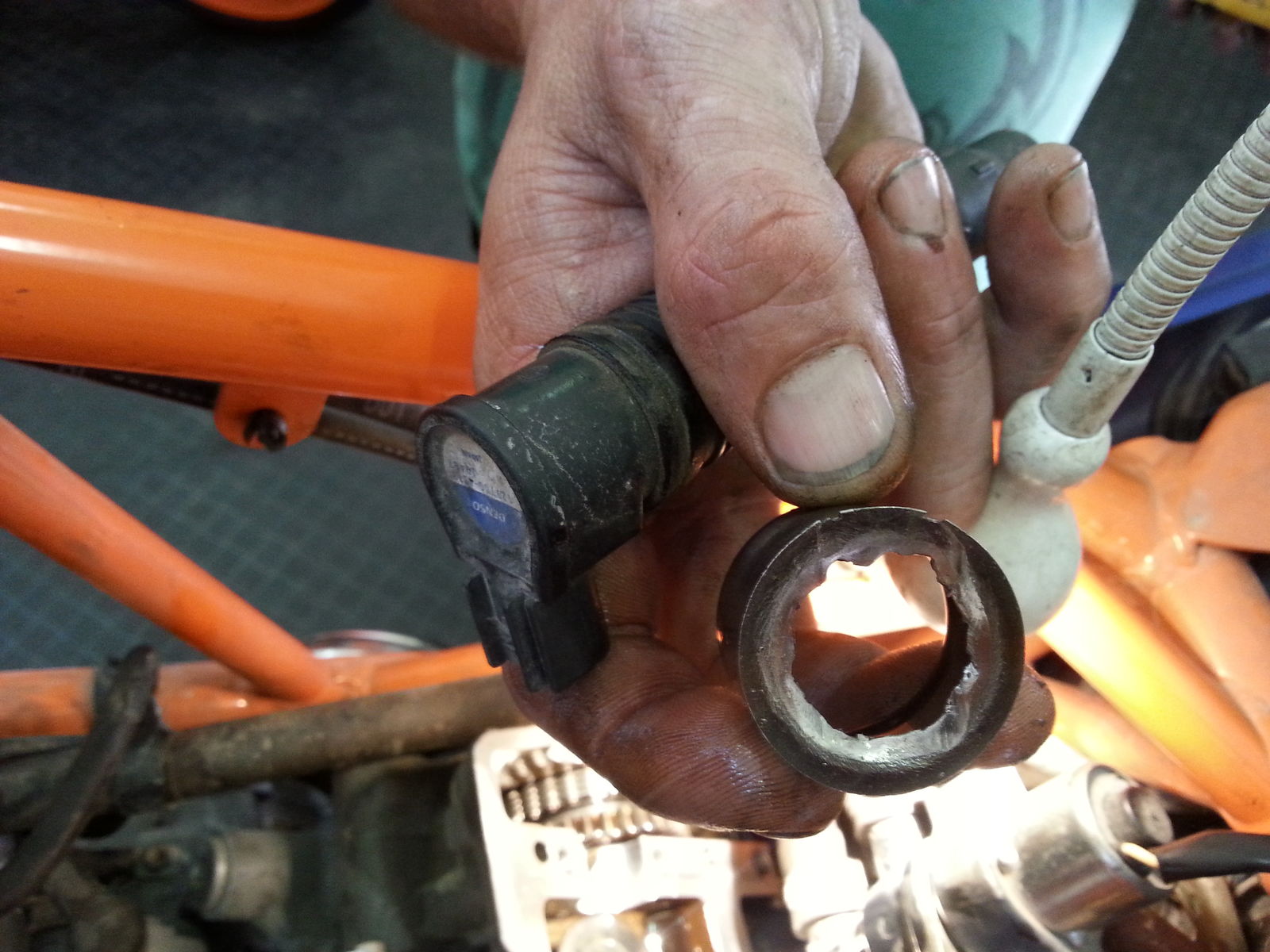

Hallo Jungs,
ist zwar nicht mehr so topaktuell bei mir, aber hatte auch dieses Problem.
Und gerade noch abgewehrt!!!!!!
Ansonsten wäre es sehr schlimm ausgegangen heul heul heul
Lg

wtf.. ohmy warst du mit der Flex dran? Sowas geht doch gar nicht oder ist da Baustahl verbaut. Hoffentlich hat sich der Abrieb alles im Filter gesammelt.
Bedenklich, Ringo

Klassischer Fall von verstopfter Öldüse würde ich sagen.
Cool Cool Cool Friedrich

....und der Motor lief noch? ohmy
adventure-andiOffline
Anmeldungsdatum: 05.06.2007
Beiträge insgesamt: 58
1190R
BeitragVerfasst am : Fr, 19. Feb 2021, 14:00    Titel: Antworten mit Zitat
Warum nicht?
Ein Ventil hat ja noch geöffnet...........
