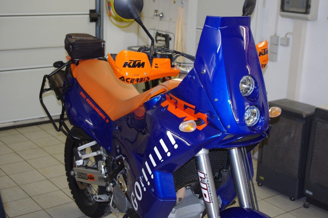

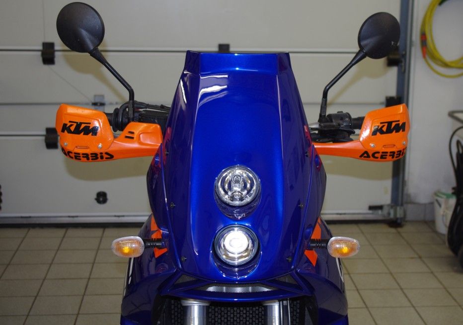

so, Windschild ist fertig.
Jetzt muss ich mir nur noch überlegen ob ich mit die Scheibe über die Scheinwerfer mache gruebel

Wow!!!

Prima wub
Haste ein neues laminiert oder altes gebogen und gespachtelt?
Als Scheibe habe ich mir eine Lamelle von einem Industrietor besorgt, gibt es billig in der Bucht Exclamation
Komplett neu gemacht. Aber die Form hat es leider nicht überlebt heul

das sieht man echt geil aus blink

Alter!!! wub

Uiiiiiiii schön geworden Mr. Green
werd Deinen Lacker auch mal in Anspruch nehmen müssen Wink
Aus welchem Material hattest Du die Form gebaut ?????

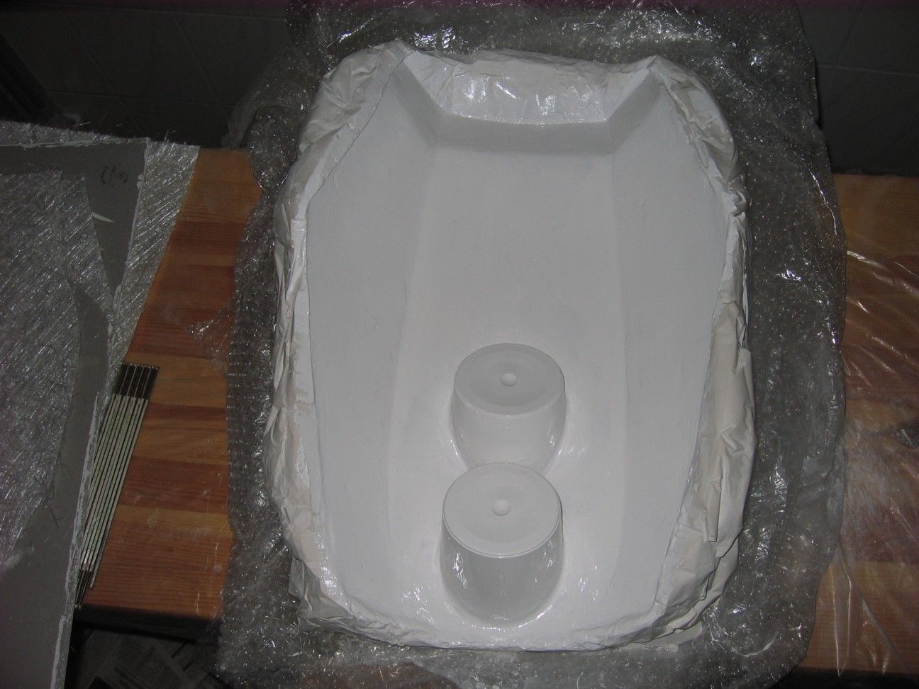

Die Form hatte ich aus Modellgibs gegossen, war aber nicht so Clever. Das laminierte Teil blieb beim Endformen an den Lampenöffnungen hängen und dann musste ich mit dem Hammer dran. Wink

Hab mir auch Modellgips geholt , wollte aber mit Trennmittel arbeiten !

Hab ich auch. Erst Form lackiert, dann Trennwachs und dann noch Trennlack. Ging auch super ab nur halt eben an den Lampeneinlässen nicht. Obwohl ich genug Endformungsschräge hatte.

Wie auch immer , hast Du schön gemacht !!!!!
Steht der obere Teil der Verkleidung jetzt in nem anderen Winkel( alles weiter vorn) oder hast Du nur nen Flat dran gebastelt?
