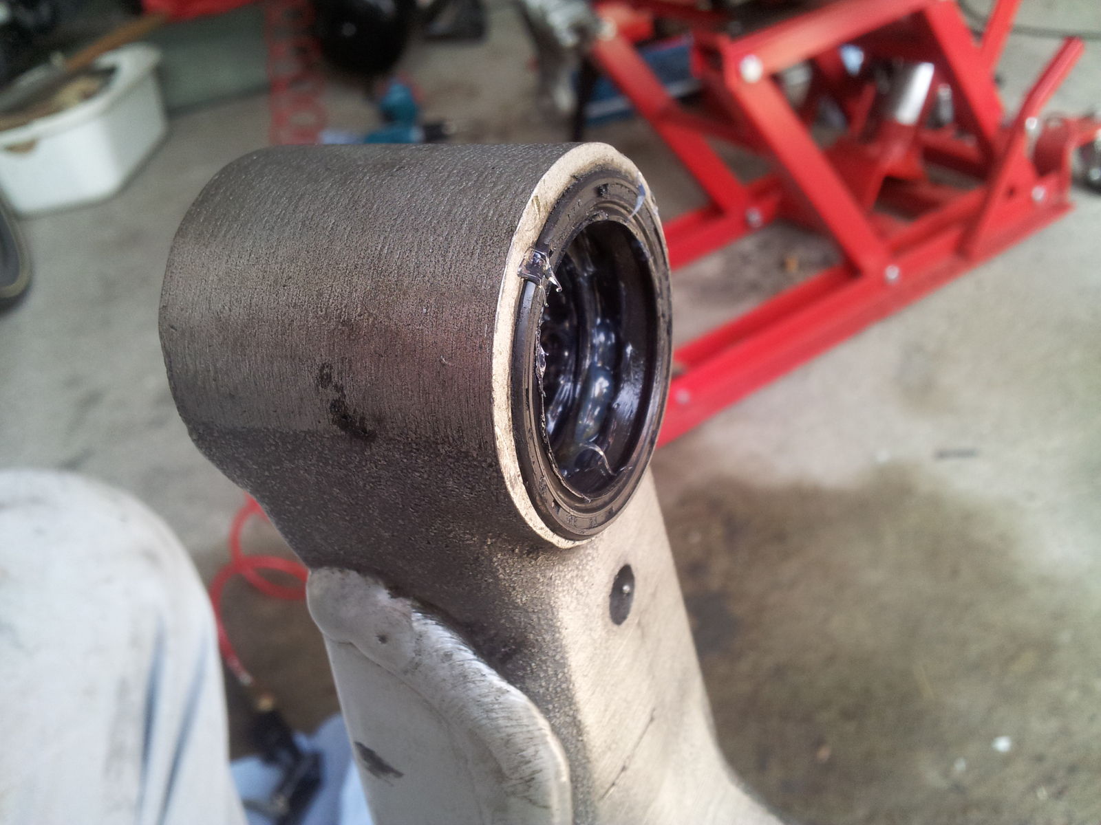

Jetzt ists bei mir auch so weit.
Kettensatz war fertig. Das Kettenglied bei der Nietung war total ausgeschlagen und insgesamt war die Kette doch schon ziemlich gelängt.
Also mal nen Endlos-Kettensatz probieren denke ich Smile
Aber die sch..... Schwingenachse ging nicht raus. Ließ sich nur super schwer mit Imbus an der anderen Seite drehen und dass ging auch nur, als ich das Ding schon ein Stück rausklopfen konnte Sad
Hab also ne Ratschen-Verlängerung reingesteckt und los gings mit dem größten Hammer der zur Verfügung stand.
Nach einer halben Stunde war das ding endlich draußen.
Leider hab hat sich die Stange minimal gestaucht und jetzt passt die Mutter nicht mehr drauf.
Hab mal KTM-Versand geschaut. Das Ding kostet 44 Euro blink
Ich glaub ich brings erstmal zum Zerspanungs-Profi. Evtl. kann der das Gewinde noch retten.
Kettensatz ist ja noch nicht da und pulvern wollte ich die Schwinge dann sowieso lassen, wenn sie schon draußen ist Smile

Ich hatte meine Schwinge die letzten Tage auch raus wegen Kettenwechsel.
Bei mir ging es recht easy, da ich vorher schon eine Endloskette verbaut hatte, der Bolzen lag also frei, wurde gereinigt und neu gefettet.
Ich benutze zum "rausdengeln" einen Kupferdorn. Der macht keinen Schaden - der Dorn gibt eher etwas nach.
Es ist für mich eh die bessere Weg, da man gleich die Nadellager kontrollieren und fetten kann. Ebenso die Radlager.

IchundDu @ So, 6. Mai 2012, 1:34 hat folgendes geschrieben:
Und das ist voellig normal! Die Achse ist dort gegen verdrehen gesichert und passt nur in einer Position rein.

Du kannst den ersten Gewinde gang auch absägen. Dann passt das auch wieder.

Der erste Gewindegang ist schon weg. Da hats die ganze Stange im Gewindebereich leicht bestaucht. Ich lass da das Gewinde neu draufschneiden. Ich hoffe das geht Wink

BeitragVerfasst am : Mo, 7. Mai 2012, 18:06    Titel: Antworten mit Zitat
Heute in einer mechanischen Werkstatt gewesen. Der hat das Ding 2 -3 Gewindegänge kürzer gemacht und angefast. Passt wieder wunderbar.
Und das für 0 Euro Smile
