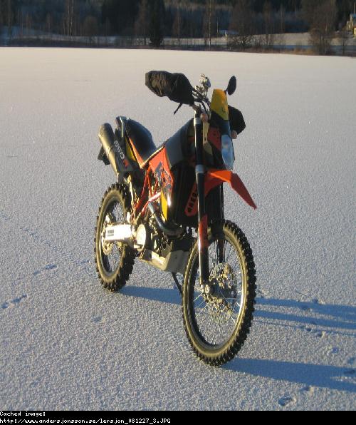

BeitragVerfasst am : Mi, 7. Jan 2009, 19:56    Titel: Antworten mit Zitat
I fahre mit "handlebar muffs". Funktioniert besser als Heizgriffe finde ich.
(Am Bild klicken für besseres Img.)

BeitragVerfasst am : Mi, 7. Jan 2009, 20:05    Titel: Antworten mit Zitat
Anders J. @ Mi, 7. Jan 2009, 18:56 hat folgendes geschrieben:
Von welchem Hersteller sind denn die Lenkerstulpen Question

BeitragVerfasst am : Mi, 7. Jan 2009, 22:06    Titel: Antworten mit Zitat
Ich weiss nicht von welchem Hersteller, aber die meisten Motorradverkäufer hier in Schweden verkaufen diese (wo ich wohne jedenfalls). Die sind nicht teuer - meine kostete etwa 25 Euro.
