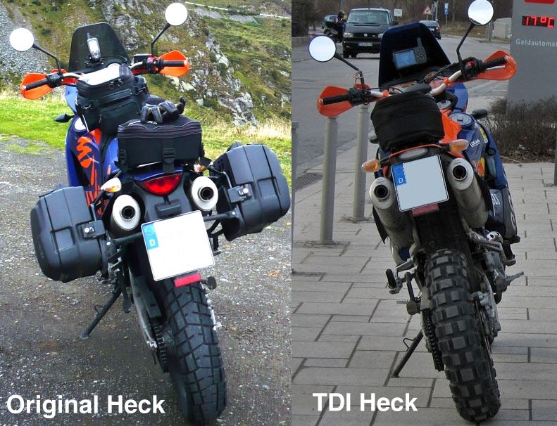

Anbei noch ein Foto, dass das original Heck im Vergleich zum TDI Heck zeigt.
Also los gehts Leute, erst anmelden und dann umbauen Wink

Auch wenn das TDI-Heck um Welten besser aussieht (meine hat auch eins) und du starkes Interesse an der Neuauflage hast - die Hinteransichten sind unfair dargestellt, vorallem wegen der beiden Chemieklos li und rechts.
Very Happy Wink
Nix für ungut,
Stefan
sinclairOffline
Anmeldungsdatum: 08.02.2007
Beiträge insgesamt: 702
KTM LC8 Adv 990 S, 2007
BeitragVerfasst am : Fr, 17. Apr 2009, 17:18    Titel: Antworten mit Zitat
@ kampfschnecke
Mr. Green
Vielleicht sollte ich in der Werbebranche anfangen. Bei den subtilen Tricks die ich anwende Wink
Chemieklos Mr. Green Mr. Green Mr. Green
hab ich auch noch nicht gehört.
Sind auf jeden Fall leichter als die HB Kanister.
Kennst Du noch jemanden, der das TDI Heck haben möchte? Wink
