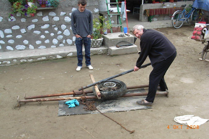

BenzinschnüfflerOffline
Anmeldungsdatum: 21.05.2003
Beiträge insgesamt: 6375
Alter: 22
MXC 525, 2005
HP2 1200, 2009
BeitragVerfasst am : Do, 16. Okt 2008, 19:20    Titel: Antworten mit Zitat
@Froschi
Ich war der Arserwählte der eine neue, hitech, billigere Version testen durfte. Funzte optimal
