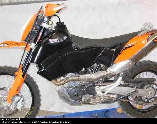

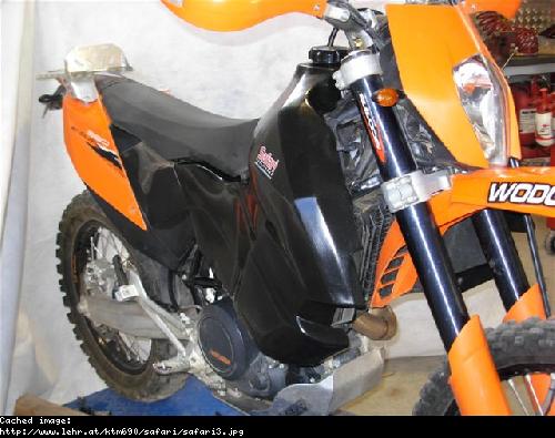

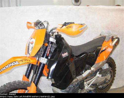

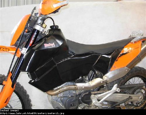

erste Bilder:
Einbauanleitung habe ich noch keine.
Nur ob mir das so gefällt bin ich mir nicht sicher. Leider habe ich kein Foto Frontal von vorne.
HG Christian
hnsptrOffline
Anmeldungsdatum: 06.05.2007
Beiträge insgesamt: 256
 →  14.000 km
KTM 690 Enduro
 →  23.000 km
KTM EXC 450
 →  3.000 km
BeitragVerfasst am : Do, 30. Apr 2009, 8:06    Titel: Antworten mit Zitat
schaut echt aus.
Sitzbank muß wohl auch verkürzt werden.
Da ist wohl noch ziemlich viel feinarbeit notwendig.
da ist die lösung mit dem SE -Tank schon etwas gefälliger.
auf die techn. lösung bin ich mal gespannt.
wenn was vorliegt mal einstellen o. per pn an mich,
danke chrisq
mfg

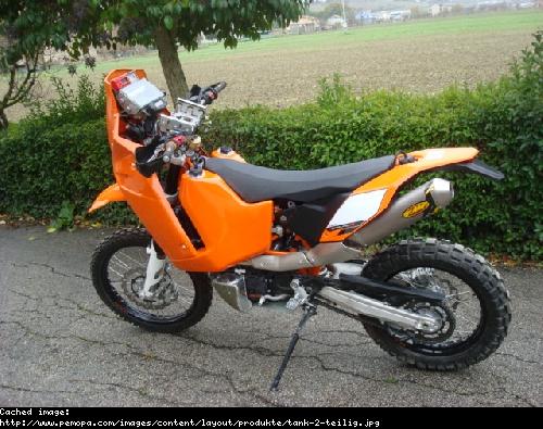

Wir haben für die 690er einen Tank in Planung, der sowohl die Wünsche nach größerem Volumen in Verbindung mit einer erhöhten Reichweite als auch einer ansprechenden Optik erfüllt.
Auf Basis des Dottori-Verkleidungssatzes wird es in wenigen Wochen, abhängig von der Nachfrage, eine 14-Liter Lösung geben, die sich nahtlos an die Rallyeverkleidung anpasst und die Voraussetzungen für eine Zulassung beim TÜV erfüllt.
Infos von unserer Internetseite:
Wir befinden uns zur Zeit in der fortgeschrittenen Planungsphase für diesen Umbau. Zur Zeit befindet sich ein Tank zur Prüfung einer möglichen Zulassung beim zuständigen Prüfamt des TÜV Süd, um die Voraussetzung zur Zulassung im Strassenverkehr zu erhalten.
Aktuell wird noch geprüft, welches Material für die Fertigung der Tanks in Zukunft gewählt wird. Hier gibt es grundsätzlich zwei Möglichkeiten: Kunststofftank aus XPE oder PA, die nachträglich lackiert oder beklebt werden können und benzinresistent sind oder ein Standardmaterial, das beim Herstellungsprozess eingefärbt wird und nicht mehr lackierfähig ist. Bei der Auswahl hoffen wr auf Reaktionen der Kunden, welches Material bzw. Version hier bevorzugt wird.
Für die Fertigung der ersten Serie benötigen wir ein Auftragsvolumen von mindestens 10 Tanks. Interessenten können sich gerne mit uns in Verbindung setzen.
Zur Zeit tendieren wir zu den aus XPE gefertigten Tanks, was zwar die etwas teurere Lösung sein dürfte aber aufgrund des Oberflächendesigns und der Möglichkeiten bei Lackierung und Beklebung viel mehr Möglichkeiten bietet.
Wer weitere Infos benötigt über Material, Preis, Lieferzeit etc. kann sich gerne an uns wenden.
