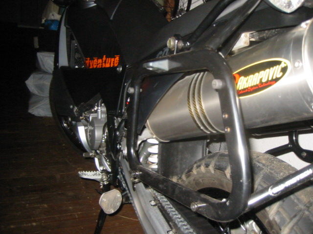

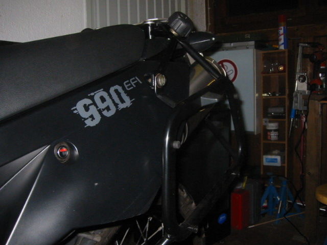

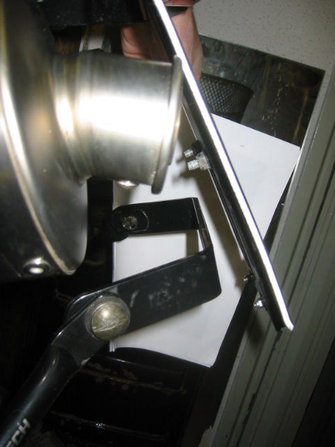

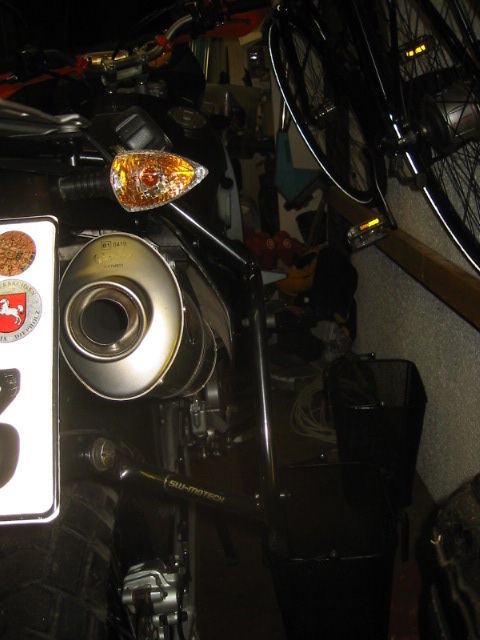

So, ich habe dann mal ein Paar genauso schlechte Fotos gemacht, ist mir jetzt aber egal hier sind sie. Auf dem ersten ist zu sehen, wie groß der Abstand zum TDI-Heck ist. Ich werde mir ein Blechli biegen, und dann passt das auch. Geht ja mehr darum, das das Teil nicht fliegen geht.

IchundDuOffline
Anmeldungsdatum: 13.06.2007
Beiträge insgesamt: 1459
KTM 1290 Super Adventure R
BeitragVerfasst am : Mo, 22. Dez 2008, 22:05    Titel: Antworten mit Zitat
Sieht ziemlich niedrig aus.
Hast du evtl. ein Bild mit Koffer (Seitenansicht)?
Ich glaub ich will nicht, dass die Koffer so niedrig hängen!

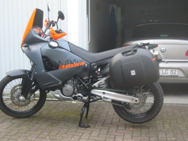

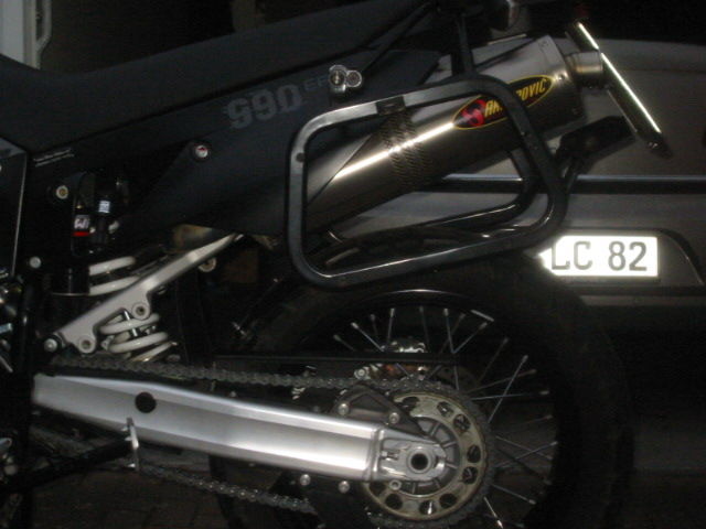

So da sind Sie! Noch mehr schlechte Foddo´s. Razz

BeitragVerfasst am : Do, 25. Dez 2008, 23:17    Titel: Antworten mit Zitat
Hm............
sieht ja gar net mal so schlecht aus.
Auf jeden Fall aber besser wie der alte Träger von SW-Motech.
Bin am üblegen, ob ich den nehm.

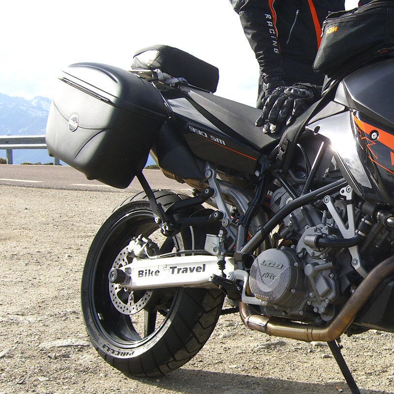

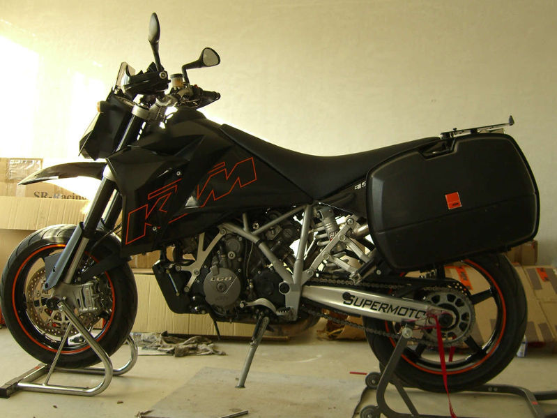

Hier nochn Bild zum Vergleich, das sind die 36l Givis. Mr. Green
Ich hab übrigens die Koffer ca. 2-3cm/Seite enger am Bike gehabt. (und hatte trotzdem Angst wegen Aufsetzen aufm Boden)

BeitragVerfasst am : Fr, 26. Dez 2008, 18:06    Titel: Antworten mit Zitat
Diese hier?
pretenderOffline
Anmeldungsdatum: 16.10.2004
Beiträge insgesamt: 734
BeitragVerfasst am : Fr, 26. Dez 2008, 19:47    Titel: Antworten mit Zitat
Jup, genau diese. nicken
Da sind wir fast zur gleichen Zeit auf die gleiche Idee gekommen.
und so siehts an ner 990SM aus. Cool
