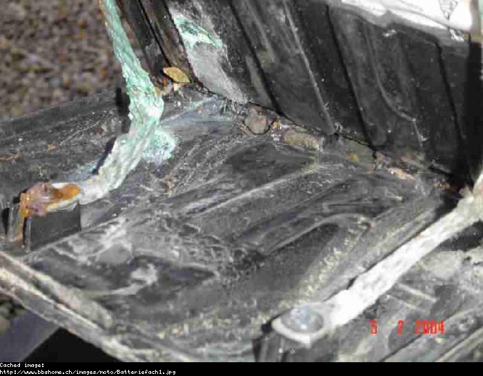

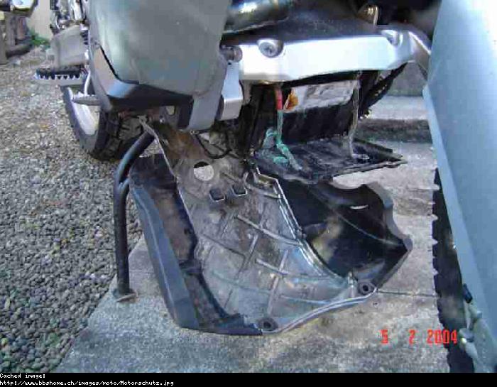

Er meinte dennoch, dass ich da alle paar Wochen mal nach sehen sollte, gerade jetzt im Winter bei Regen und Salzwasser auf den Strassen.
Würde ich dringend empfehlen:
Woher kommt das Kies im Batteriekasten?
Das Salz scheint nicht so kritisch zu sein, mit WD40 gereinigt
NB: Kette gespannt 4000km
funracerOffline
Anmeldungsdatum: 13.11.2002
Beiträge insgesamt: 3219
BeitragVerfasst am : Do, 5. Feb 2004, 17:05    Titel: Antworten mit Zitat
Ja, so sieht mein Fach auch aus. Leicht angerostet auch die eine Schraube, die andre komischerweise garnicht sleep Ansonsten immer kleine Steinchen drin, Schmutz ( klar ) und dieser Wisch da vorne drin ( was steht da überhaupt drauf, hab ich nie gelesen *haha* ) iss vollkommen durchweicht und versifft. Könnt man auch wegwerfen, aber ich weiß ja nicht ob ichs nochmal brauchen könnte ( vielleicht als Clopapierersatz in Tunesien?? )
Kette nachgespannt nach 4000 KM??? Uii.... Hab nun über 15.000 und noch nie was gemacht dran *grübel*
Grüßle funny
OldieOffline
Anmeldungsdatum: 30.08.2003
Beiträge insgesamt: 1753
BeitragVerfasst am : Do, 5. Feb 2004, 17:11    Titel: Antworten mit Zitat
@Bruggma,
Ist dies nun Dein Batt.Kasten??????????
Da befällt einem das Grauuuuuen!
Also, Ölspray,WD40,usw.das bringt alles nichts mehr wenns so aussieht.
Da hilft nur noch Kunstoff,alles Luftdicht abisolieren,Teile die zu wechseln gehen ohne Probleme,wechseln.
Ich möchte keinnnnnnnnnnnnnnnnnnnen Batt Kasten der so aussieht.Punkt..

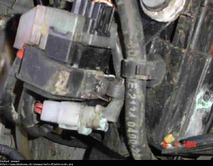

Hi Funny,
Da ich mit Bruggma morgen die Alpentour mache,hab ich mit Ihm im Moment Tel.
Nun wollt ichs auch wissen.Siehe Fotos.
Die 2 Kabel würde ich mit Steckern aus dem Bootsbereich verbinden,die weiße Plastikverbindung würde ich in den Harz kicken.
Das ganze mit Flüssigem Kunstoff einstreiche-sprühen,fertig.
Das Weisse,was bei mir auf dem Kasten drauf ist,muß solch ein Material sein. S.Foto.

Jetzt aber zur Lösung: Wenn das Pluskabel so verrottet aussieht, wie auf einigen Photos zu sehen, sollte man das Minusband abbauen und in das Werkzeugfach packen.
Dann kann kein Kriechstrom (Wasser.....) zwischen dem PLUS und MASSEband erfolgen.
Die Polbänder sollen ja nur helfen, wenn mit einer separaten Überbrückung schnell zugegriffen werden kann, also eine praktische Komfortlösung.
Falls das Minusband nicht montiert wäre, kann man im Notfall auch auf andere Minus/Massepunkten (und das Minuskabel ist ja als Reserve auch noch da)
zurückgreifen.
Das Problem wäre damit gelöst.
Weiteres abdichten der gesamten Einheit wäre nicht zu empfehlen, da die Feuchtigkeit auch schlechter wieder rauskann. Mit Polfett sollte unabhängig hiervon aber schon gearbeitet werden.
