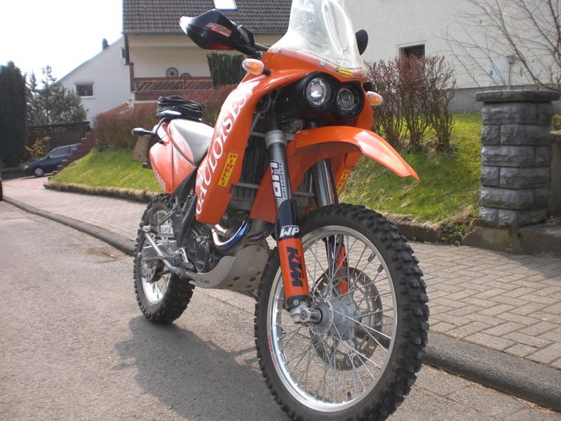

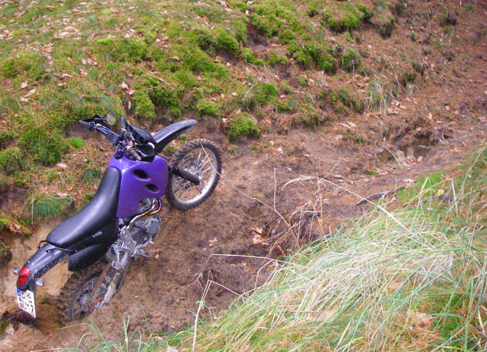

@Stefan
auch wenn´s hier ein LC8 Forum ist...ich hab mich letzten Herbst ebenfalls zurückgestuft auf LC4 Enduro. Mit der hab ich bei 70km/h im Busch den gleichen Druck, den ich mit der LC8 erst bei 120 hatte. Das war mir als erklärtem Warmduscher zu schnell. Und meine Freundin fing ihre Solofahrerkarriere an. Da brauchte es das blaue Untier nicht mehr. Das Rumsauen im Matsch macht mit der Kleinen LC auch mehr Spaß. Für die Reise warte ich auf die 690 Enduro mit dem angekündigten größeren Tank. Das wird dann wieder teuer.
Gruß-BRB

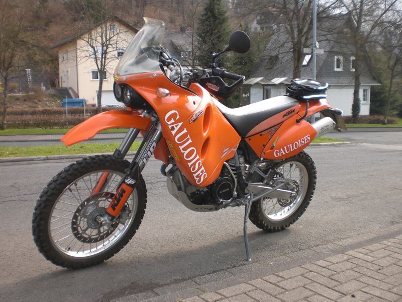

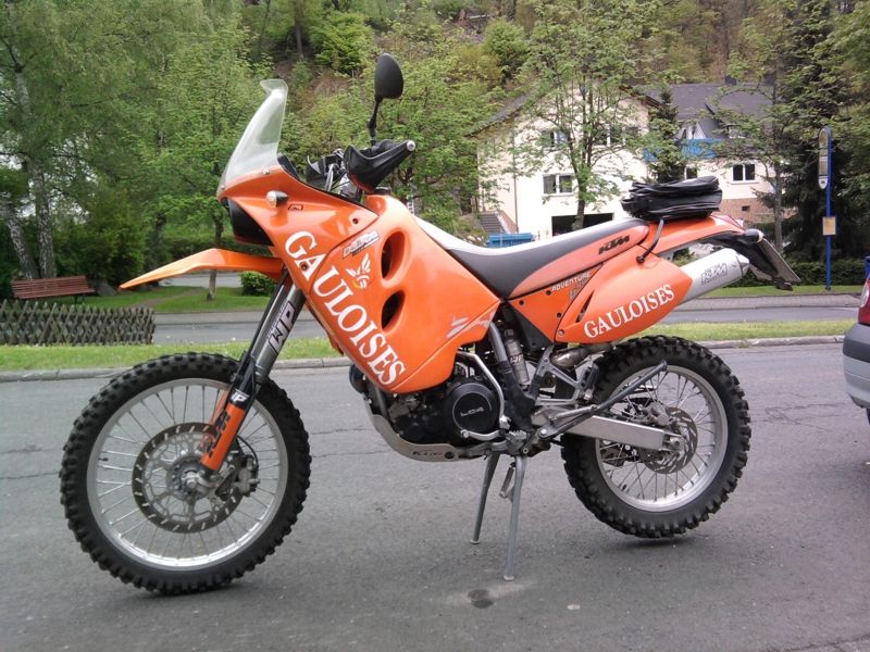

Um den alten Fred mal wieder auszugraben hier mal ein Foto nach dem Umbau auf die "Alte" Verkleidungsvariante mit hoher Scheibe.
Original Teile legen aufm Speicher zum schonen Cool
SE-Kotflügel kommt noch dran,der von der EXC lässt zur Verkleidung so ne große Lücke...

Immernoch eins der geilsten Moppeds der Welt .
Sei vorsichtig, der Kotflügel der SE lässt massig mehr Dreck drüber / vorbei als der auf den Bildern. Hab das Teil an der EXC dran und immer eine total verdreckte Lampe vom eigenen Vorderrad. Der beste und sauberste ist der originale 2-teilige.

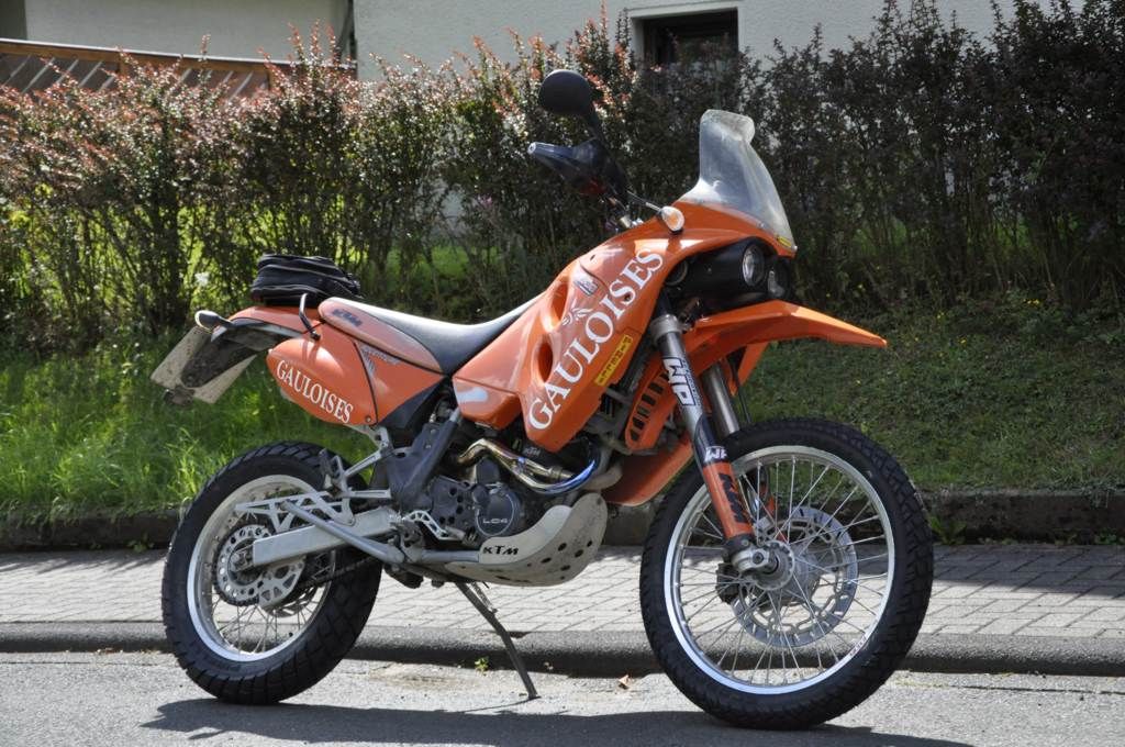

Jetzt mit SE-Kotflügel.
Gefällt mir optisch viel besser! (...Leider nur mit Handy fotografiert)
Macht das ganze Moped irgendwie kompakter...
Ob der Spritzschutz was taugt muss sich erst zeigen.
Passt auch nicht 100%ig,musste bei den hinteren der 4 Befestigungsschrauben jeweils 2 Unterlegscheiben unter die Gabelbrücke packen,sonst schleift die ganze Sache an der Tankhalterung.

Bei den hinteren Schrauben des Kotis ist es serienmäßig vorgesehen, die Buchsen mit dem Bund nach oben einzubauen. Das erfüllt den selben Zweck und Du sparst die Scheiben.

Hm,hab ich wohl übersehen...
Lag wohl daran daß ich draußen geschraubt hab und es wie aus Eimern geregnet hat.

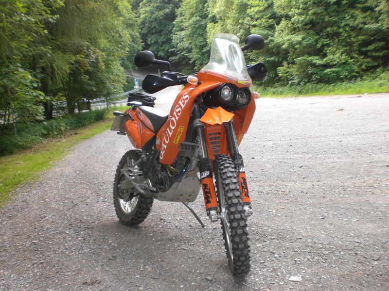

Damit mal wieder Leben hier rein kommt:
Neues Bild Cool Mr. Green wub

Schaut gut aus!

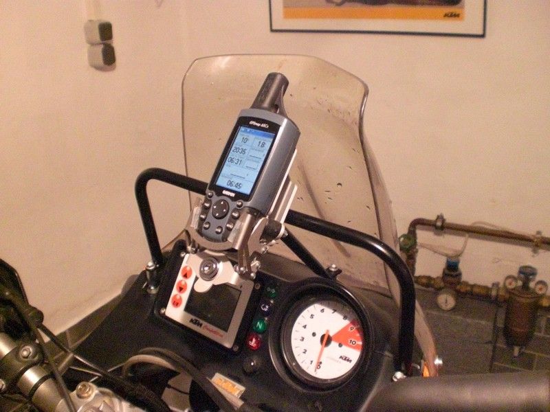

Ja is denn schon Weihnachten Question Exclamation
Das kam Heut mit der Post:
Garmin 60cx,Touratech Halter,Roadbookträger
