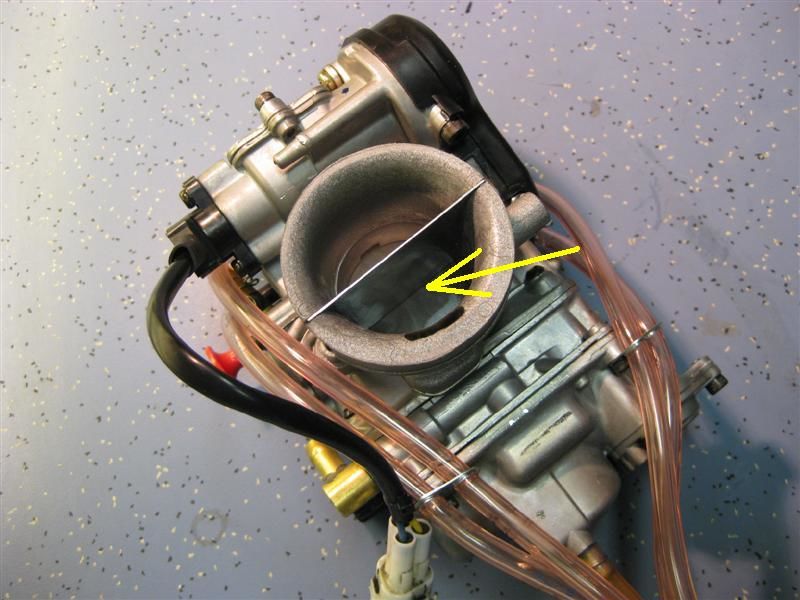

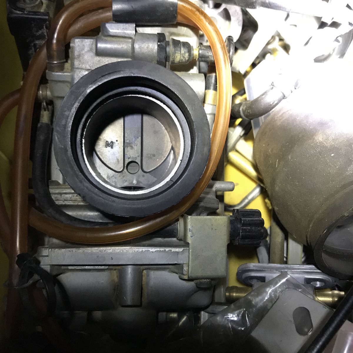

Herbstie @ Do, 22. Nov 2018, 15:37 hat folgendes geschrieben:
- LC4 mit FCR 41 Keihin:
ruppiger, unruhiger, rund fahrbar erst ab Tempo 60km/h im 3. Gang,
langsamer fahren ist ... naja, man muss drauf stehen... Rolling Eyes
-> völlig andere und bessere Leistungsentfaltung als Mikuni
-> wer LC4 Mikuni mag möchte meistens den FCR-Flachschieber
-> macht einfach mehr Laune Mr. Green
(nur meine Meinung!!!)
Probefahrt entscheidet, Geschmäcker sind zu verschieden!...
Das hört sich an, als hättest Du das Luftleitblech hinten am Flachschieber verkehrt herum eingebaut. Das Loch muss unten sein und das "M" Aufrecht lesbar.
Gruß-BRB
Lieber arm dran als Arm ab!
BRB(Blöder Rübenbauer)Offline
Anmeldungsdatum: 28.02.2005
Beiträge insgesamt: 5531
Wohnort: Brandenburg
HQV701ADV
 →  3.000 km
BeitragVerfasst am : Fr, 23. Nov 2018, 17:53    Titel: Antworten mit Zitat
So muss es Motorseitig aussehen.
Wenn es trotzdem ruppt, ist die Düse der Beschleunigerpumpe verstopft.
Vergaser raus, voll Sprit machen und den Gasgriff mal aufreißen. Die Düse pisst normaler Weise 2m weit... Mr. Green
Gruß-BRB
 Dateigröße:  185.54 KB
 Angeschaut:  513 mal

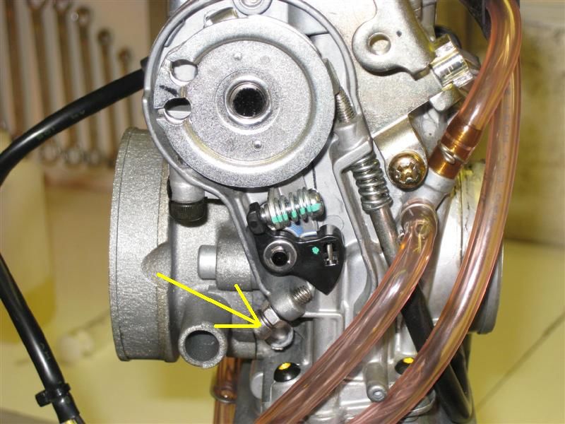

errorsmithOffline
Anmeldungsdatum: 07.06.2010
Beiträge insgesamt: 682
BeitragVerfasst am : Sa, 24. Nov 2018, 9:28    Titel: Antworten mit Zitat
BRB(Blöder Rübenbauer) @ Fr, 23. Nov 2018, 17:48 hat folgendes geschrieben:
Gruß-BRB
Plus die Frage ob die Einspritzzeit der Beschleunigerpumpe passt.
Eine Anschlagschraube schafft hier Abhilfe. Kleine Modifikation, Riesenwirkung. Die Königslösung wäre dann noch eine Powerblade. Beides hier sehr gut beschrieben:
http://beckpeter.com/Keihin/Keihinumbau.htm
Hab beides an meiner LC4 gemacht, kein Vergleich zu vorher, also im positiven Sinn.
HQV701ADV
 →  3.000 km
BeitragVerfasst am : Sa, 24. Nov 2018, 13:43    Titel: Antworten mit Zitat
Wusste garnicht, dass es die Powerblades auch im Kuststofftrichter gibt. Meine sind aus eloxiertem Alu.
Regulierung der Einspritzzeit ist wichtig für den Spritverbrauch, die Fahrbarkeit ab Standgas wird eher vom Powerblade beeinflusst. Und janz wichtich -> grüne Feder für die Beschleunigerpumpe!!!
Gruß-BRB
errorsmithOffline
BeitragVerfasst am : Sa, 24. Nov 2018, 18:33    Titel: Antworten mit Zitat
BRB(Blöder Rübenbauer) @ Sa, 24. Nov 2018, 13:43 hat folgendes geschrieben:
Gruß-BRB
Super, ein Keihin-Voodoo-Thread. Very Happy
Ich kenne die Anschlagschraube als Ersatz, falls die grüne Feder nicht zu Hand ist? Hast du beides installiert?
Und es gibt sogar Trichter aus Alu, die fest am Vergaser sind.
Ich meine es gibt da Unterschiede obwohl beide Modelle FCR 41 heißen, aber auch da stecke ich nicht so drin.
Die Kunststofftrichter sind die originalen, nur handverbladed.
Gude, error
Wer nicht vom Weg abkommt, bleibt auf der Strecke!
