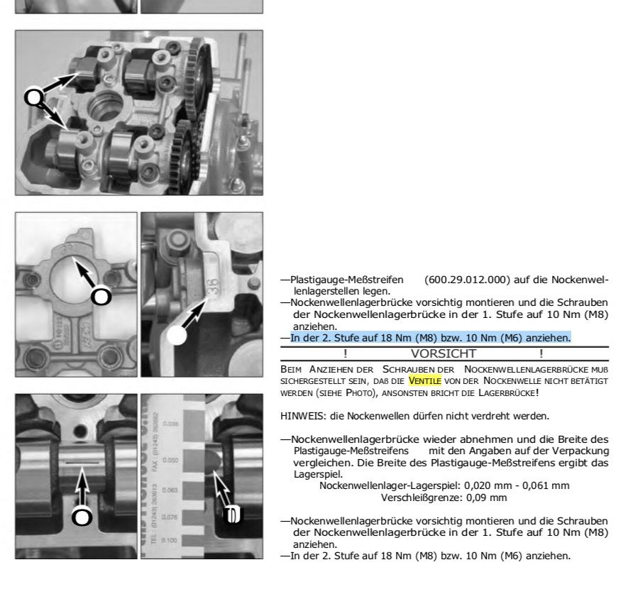

Und noch was zur Info, nach meiner Reparaturanleitung werden nur die M8 er Schrauben mit 18 Nm angezogen und die M6 nur mit max 10 Nm.
Und ich habe nicht Studiert.
Du hast also doch (nach-)gelesen Very Happy
Na zum Glück steht das auch in meinem Manual Cool

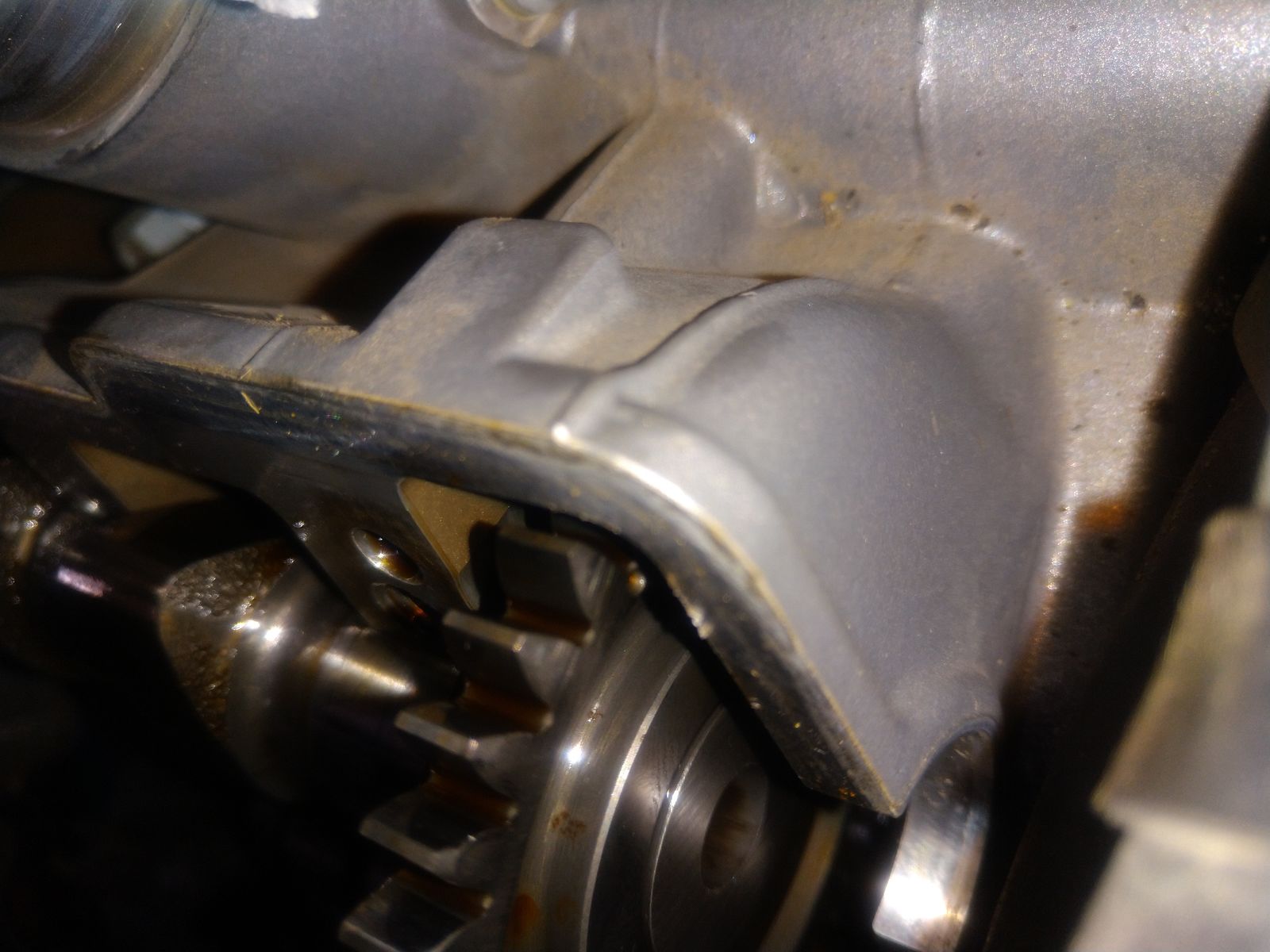

Habe mich nach längere Zeit meinem Schätzchen Advebture 950 s 2005 zugwendet und mich durch den Beitrag gearbeitet und mit dem Ventile einstellen begonnen.
Jetzt haben sich mir einige Fragen aufgetan.
Wie ist das Korekte Ventilspiel.
2003 waren es Einlaß 0,125 bis 0,175 Auslaß 0,225 bis 0,275
2005 Einalß 0,18 Auslaß 0,33
2008 Einlaß 0,10 bis 0,15 Auslaß 0,25 bis 0,30
Wurde von Seiten KTM`s Seite da etwas verändert für alle Baujahre ?
Hab in der Knoledge Base nichts gefunden.
Beim der Nockenwelle am voderen Zylinder ist mir aufgefallen dass die Markierungen nicht den Abbildungen im WHB entsprechen und sich auch nicht so einbauen lassen. Siehe Bilder.
Bin da etwas verunsichert, würde im Zweifel die so wieder einbauen wie sie drin waren da der motor gut gelaufen ist, das einzige ist dass sie beim Starten manchmal zuückschläg ? ( harter metallisches Geräusch)
Würde das ein Motor 15`km überleben wenn die Einlassnockenwelle einen Zahen verdreht eigebaut ist.
Kurbelwelle mit der Schraube fixiert, Markierung Auslasseite knapp unter der Kante, Einlasseite entweder einen guten halben Zahn über der Kante ( so war es bisher) oder einen knappen halben Zahn drunter).
Tendiere zu zweitere Möglichkeit da wenn ich dann anch dem Zusammen bau die Kurbelwelle etwa drehe passts eigentlich am besten.
Bin zugegeben ratlos
Würde mich freuen wenn Ihr mir da weiter helfen könntet.

von welchem zylinder sprichst du wenn du schreibst die markierungen stimmen nicht?
1 oder zwei wobei 1 der hintere ist!
was der freundlich freundliche sagt stimmt bei der 05er; die davor haben etwas andere werte können aber ebenso mit den neueren werten gut umgehen.

Wenn die Punkte nicht exakt an der Markierung liegen ist das nicht so schlimm. Ist bei meinen Motoren auch so. Das Spiel immer am besten auf den Max Wert stellen. Glaub es liegt an der längung der Steuerketten, das der Punkt nicht exakt fluchtet.

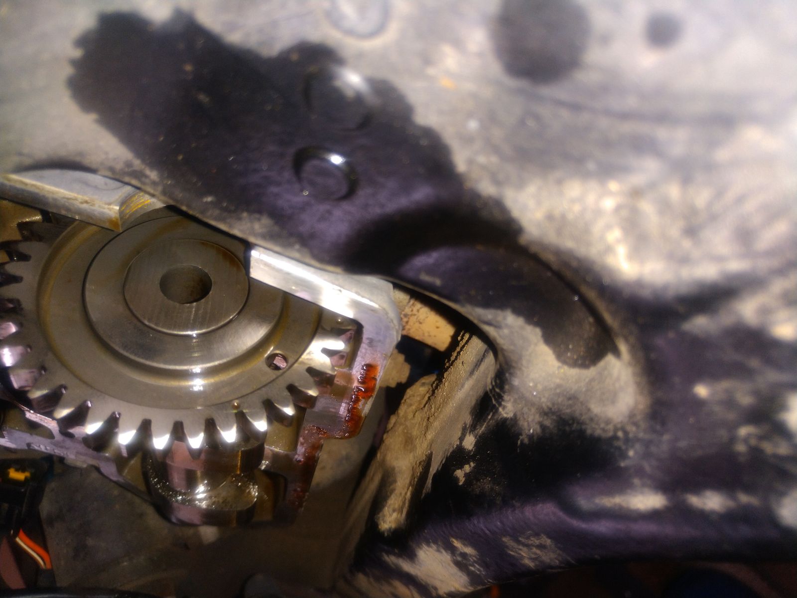

zum harten metallischen krach: dies ist der drehmomentbegrenzer. der springt über und verursacht dieses metallische geräusch. ist grundsätzlich nix schlimmes nur kann es schlimm werden wenn man sich nicht darum kümmert. der dzb kann tatsächlich, ich sag mal mahnend, brechen und dann gibts zahnradsalat vermengt mit kabelsalat und kaputtem rotor. also kapitalschaden.
= ist natürlich der worst case= aber schon ein leichter schaden is schon zu viel. was tun: entweder neu sprich update satz besorgen und einbauen (kostet derzeit ca. 600) nur ist nicht (mehr) lieferbar. ersatz am markt besorgen= suchaufgabe oder dzb verschweißen. funzt auch gut und ist man günstigsten.
zu deiner frage markierungen: wenn die richtige markierung sich derart zeigt,
wieviele km ist das motorrad bis dato gelaufen? und wie hast du die krubelwelle gedreht? im oder gegen den uhrzeigersinn? und ist die kw fixierschraube tatsächlich in exakt der kw markierung gelandet?

Der Drehmomentbegrenzer bricht nicht. Die Tellerfeder die die beiden Zahnräder
mit seitlichen Rampenverzahnungen zusammenpresst wird müde. Bei meiner begann
es bei 30 000 und ging bis 70 000. Danach gings mir dann doch zu sehr auf den
Sack, und ich habe den Mist einfach zusammen geschweißt. Der Begrenzer kam erst 2005.
Die 3er und 4er haben ein Doppelzahnrad aus dem Vollen gefräst.
Die Feder verliert an Druck und die Rampen rutschen über. Das bringt diese perversen
mechanischen Geräusche. Komischerweise ist an den Rampen kaum Abrieb ober Verschleiß zu sehen gewesen.
Irgendwann bekommst du die Kiste kaum noch gestartet, es kracht nur noch mörderisch
und die Aufmerksamkeit der Umstehenden ist dir gewiss.

Hallo
Danke für die Infos.
Hab jetzt die Nockenwelle wieder eingebaut und den Motor gegen den Urzeigersinn durchgedreht. Die Markierungen passen jetzt ganz gut, beide etwas drüber, das müsste passen.
Die Sache mit dem Drehmomentbegrenzer ist nicht so prickelnd.
Was muss zum Schweissen alles raus?
Wollte eigentlich nur kurz die Ventile machen, aber es nimmt wohl größere Ausmaße an.
Schraube in der Hamsterbacke zickt auch.
Und weils sonst langweilig wird schmeiß ich vielleicht auch noch das SLS raus.
Werde dazu noch das Forum durchkämmen außer Jemand hat einen guten Beitrag dazu greifbar.

na geht doch und nun noch etwas schweißen: limadeckel runter und das oberste zahnrad direkt entnehmen, umdrehen und schon erknnst du die optionen. sauber verschweissen und nicht zu dick auftragen, denn das mitnehmerrad will auch seinen platz haben. (bild ist geliehen Rolling Eyes )
