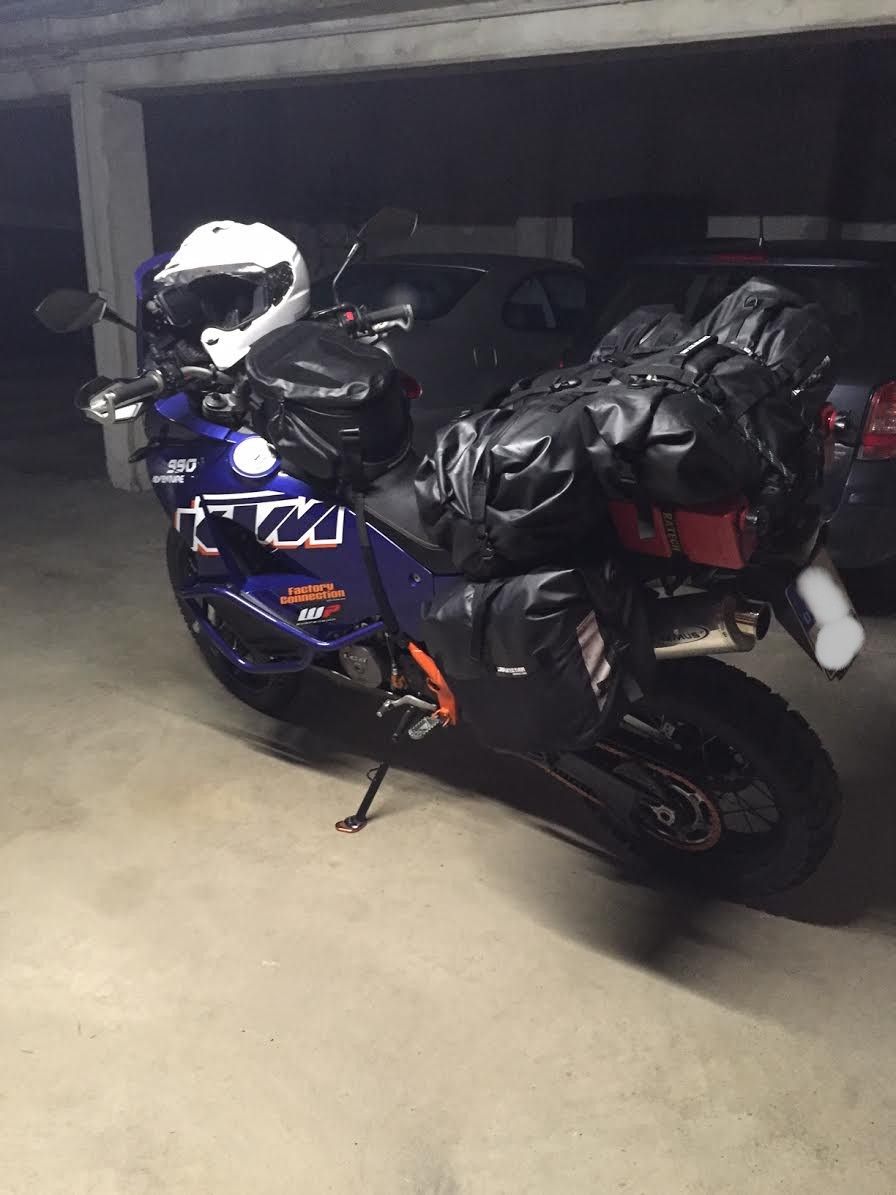

Hier ein Foto kurz vor der Abfahrt. Auch zwei Tage Dauerregen waren kein Problem. Die Befestigung war bis dato immer ausreichend. Sicher sind Koffer mit dazugehöriger Halterung stabiler, aber mich stört das Mehrgewicht und die montierten Kofferhalter finde ich unhübsch.
