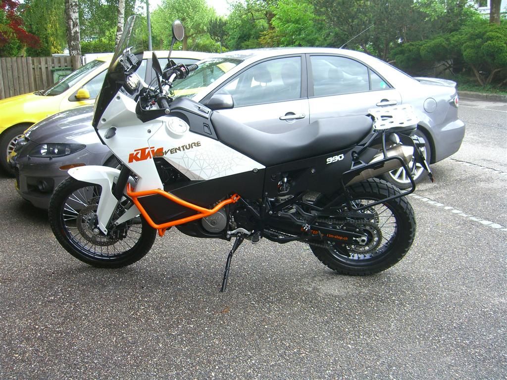

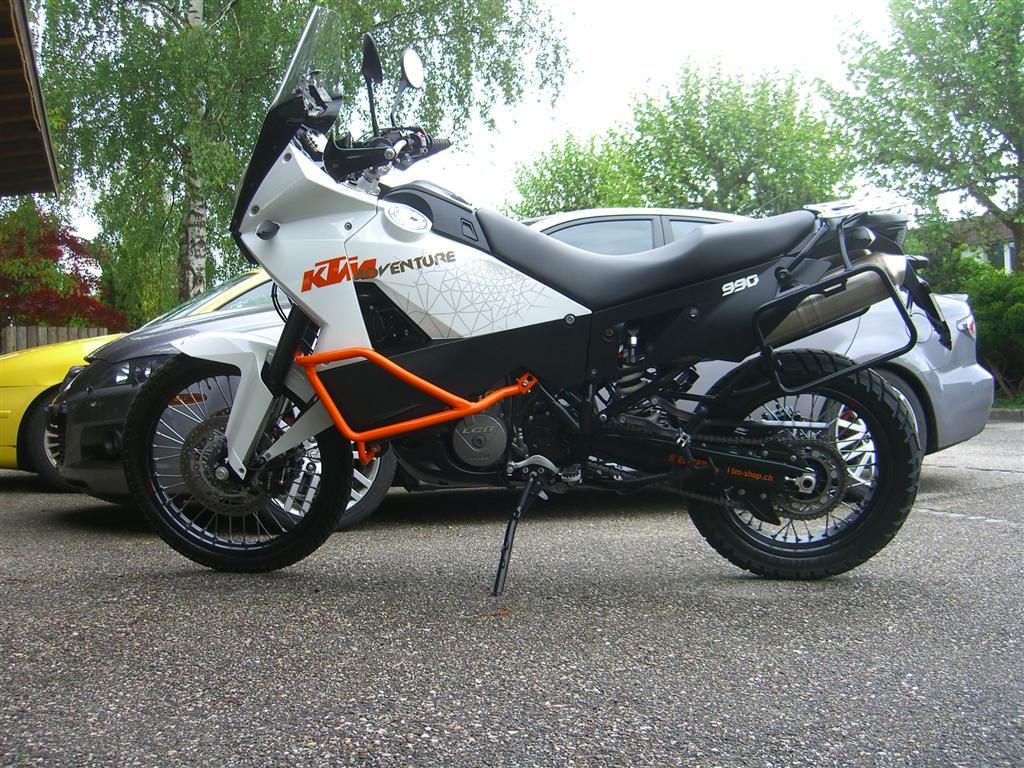

BeitragVerfasst am : Sa, 19. Mai 2012, 9:16    Titel: Antworten mit Zitat
So, sollte jetzt ne 990 R sein... zumindest vom Fahrwerk her. Aber irgendwie seh ich den Unterschied zu vorher nedd wacko
 Dateigröße:  254.72 KB
 Angeschaut:  1008 mal
 Dateigröße:  259.97 KB
 Angeschaut:  1071 mal
Kann mir mal bitte jemand das Wasser reichen ? Very Happy
d-line75Offline
Anmeldungsdatum: 12.05.2008
Beiträge insgesamt: 1329
KTM EXC 350F SixDays
Yamaha T700 Word Raid
BeitragVerfasst am : Sa, 19. Mai 2012, 10:09    Titel: Antworten mit Zitat
Der Trick íst von der anderen Seite aus zu fotografieren. Wink
