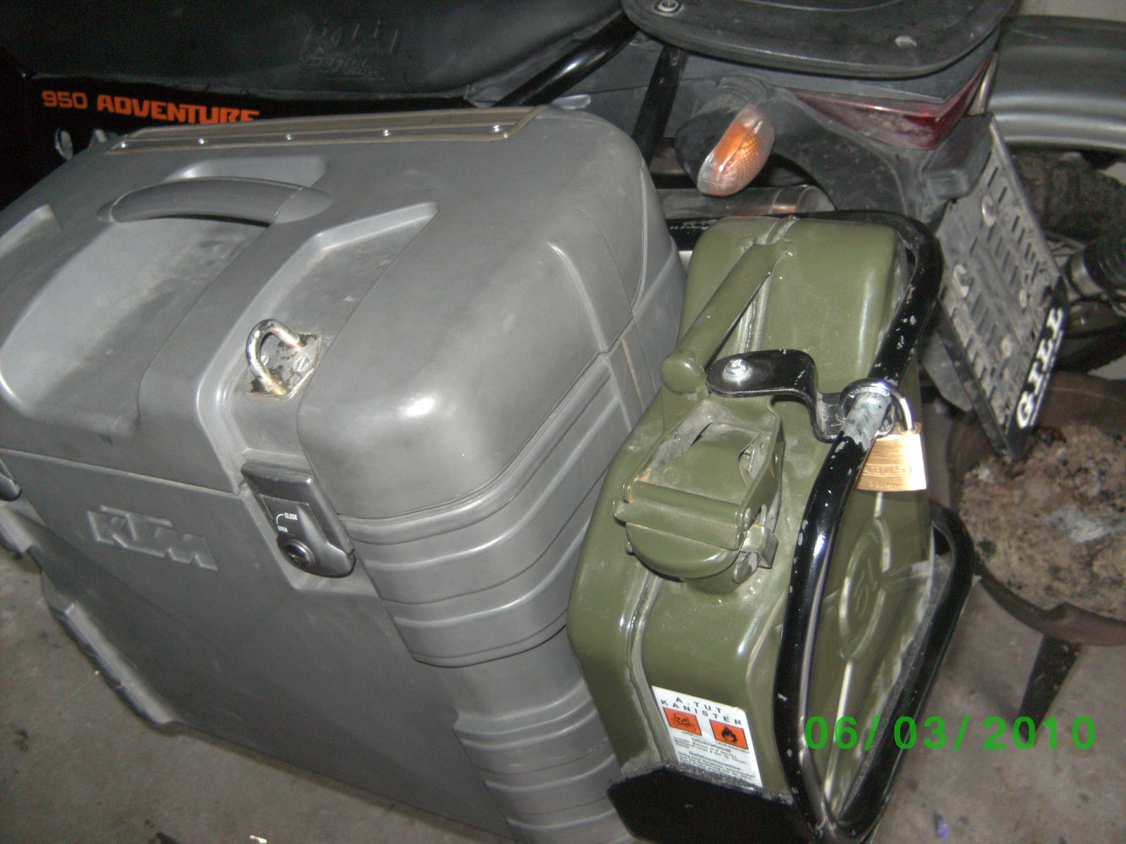

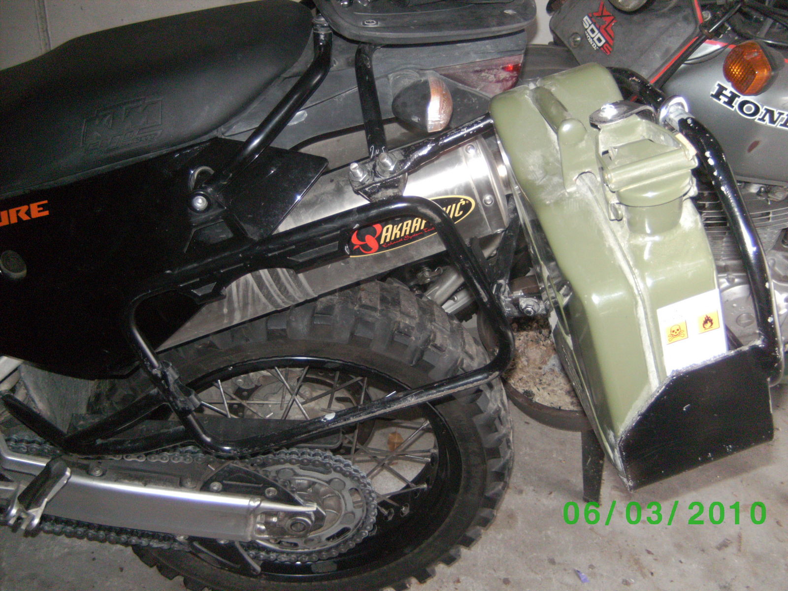

BeitragVerfasst am : Fr, 10. Dez 2010, 21:58    Titel: Antworten mit Zitat
halterung selbst gebastelt
der kanister steht auch nirgens vor.
 Dateigröße:  292.25 KB
 Angeschaut:  902 mal
 Dateigröße:  390.99 KB
 Angeschaut:  890 mal

günter @ Fr, 10. Dez 2010, 21:58 hat folgendes geschrieben:
Schwerpunkttechnisch ist das aber bestimmt nicht so ideal, und ob der Kofferträger sich über die 5-6kg am Hebelarm auf Dauer freut ist auch fraglich. Ansonsten aber eine unkonventionelle und günstige Lösung.
Gruß vom roadrunner
