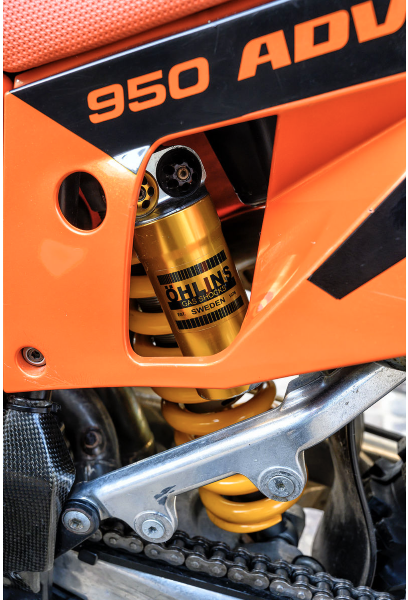

BeitragVerfasst am : So, 30. Jan 2022, 16:45    Titel: Antworten mit Zitat
ich habe auch 285mm, aber mein Federbein hat eine andere Farbe Rolling Eyes

BeitragVerfasst am : So, 30. Jan 2022, 17:35    Titel: Antworten mit Zitat
Cool
 Dateigröße:  1.91 MB
 Angeschaut:  549 mal
Grüße von Stefan

BeitragVerfasst am : So, 30. Jan 2022, 17:51    Titel: Antworten mit Zitat
Danke Stefan….das ist doch von Pepper oder….?
kampfschneckeOffline
Anmeldungsdatum: 17.04.2003
Beiträge insgesamt: 2278
Harley Davidson XR 1200, 2009
BeitragVerfasst am : So, 30. Jan 2022, 18:14    Titel: Antworten mit Zitat
Das ist ein Federbein einer alten Husaberg, bestückt mit einer 130er WP Feder (gelb lackiert) und eingestellt in Länge und Ansprechverhalten an die 950er Adventure.
Hat Pepper alles gemacht.
Das willst du nicht fahren, weil du danach weißt, was das WP-Federbein nicht kann. Rolling Eyes
Grüße von Stefan
