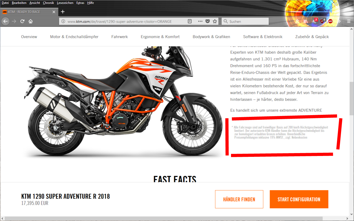

Auf der KTM-Homepage steht bei der 1090 und 1290 Adventure R 2018 folgender Text:
"Alle Fahrzeuge sind auf freiwilliger Basis auf 200 km/h Höchstgeschwindigkeit limitiert. Der autorisierte KTM-Händler kann die Höchstgeschwindigkeit bis zur homologiert erlaubten Grenze erhöhen. Unverbindliche Preisempfehlungen inklusive 19% MWST., zzgl. Nebenkosten"

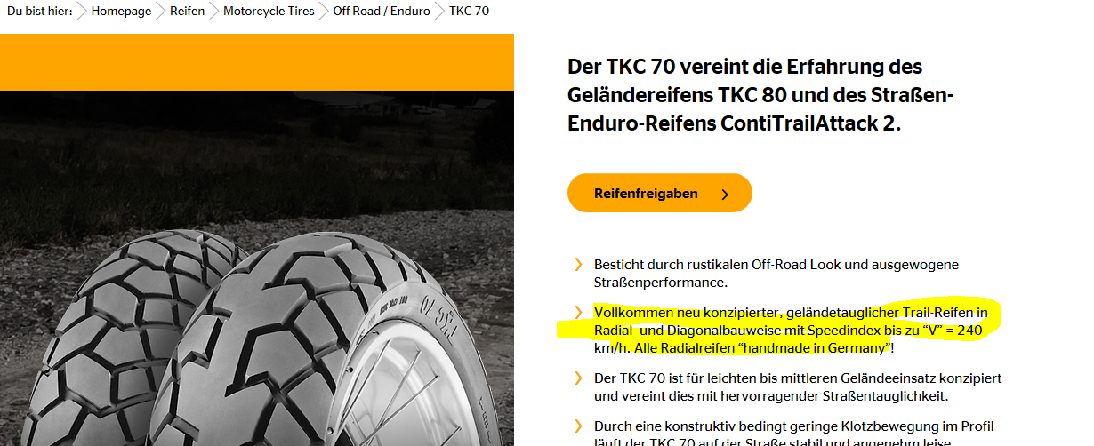

Wolfgang.A @ Mi, 7. März 2018, 14:05 hat folgendes geschrieben:
Werwolfi @ Mi, 7. März 2018, 13:13 hat folgendes geschrieben:
Der TKC 70 hat doch auch M+S, oder?
Ja
DER TKC 70 hat einen Geschwindigkeitsindex "V" also bis 240 km/h zugelassen, deshalb auch die Begrenzung der "R" Modelle ab 2018 auf 228 km/h...

kretabikerOffline
Anmeldungsdatum: 01.09.2008
Beiträge insgesamt: 6067
BeitragVerfasst am : Do, 8. März 2018, 10:09    Titel: Antworten mit Zitat
kantnschleifer @ Mi, 7. März 2018, 19:38 hat folgendes geschrieben:
Laughing Laughing Laughing köstlich. Jetzt verlangen die "Motorradfahrer" schon vom Hersteller, dass er seine Motorräder gefälligst langsamer macht. I schmeiß mi weg mit euch.
Ja, Du hast recht, das ist lächerlich! Sag mir eine andere Möglichkeit wie wir Deutsche sonst das Problem mit dem Speedindex in den Griff bekommen können. Falls Du das kannst, schlag ich Dich für den nächsten Nobelpreis vor.
Außerdem schau Dir meinen Anhang an......da ist das schon praktisch von KTM vorgeschlagen worden! Was sagst jetzt?????
