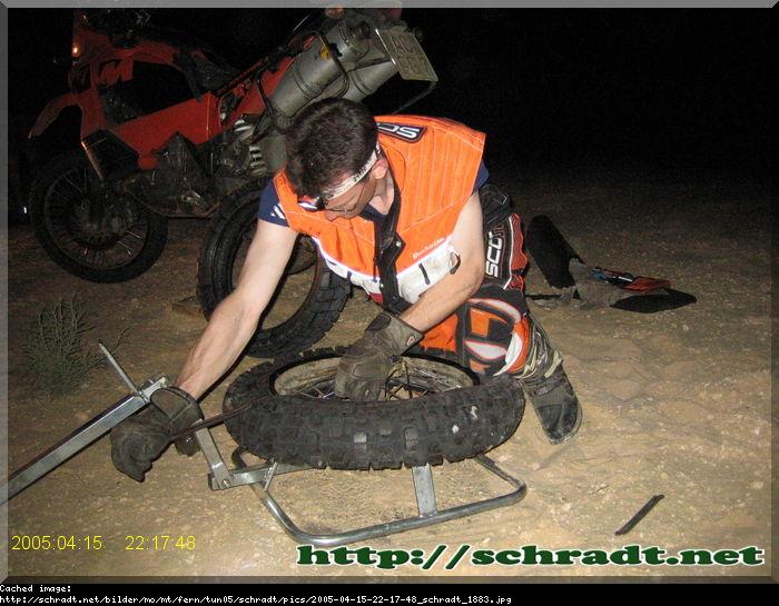

OK, nach 2-maligem Selbstversuch kann ich bestätigen: der Trick mit dem HAUPTSTÄNDER (NICHT Seitenständer) funktioniert wirklich. Man kann da auf den Ausleger draufstehen und bekommt so einen Scorpion und auch den MT21 runter.
Alles andere (Schraubzwingen, Schraubstock, Seitenständer, Hammer) hat nicht funktioniert. Zur Not würde ich dann doch mit einem Auto drüberfahren, das sollte dann reichen um den Reifen runter zu bekommen (die gibt's ja überall auf der Welt ;-) ).

Ich hab jetzt so ein Gerät zu Hause Razz

@Schradt: Wieviel das denn kosten tut und von wem geliefert werden macht? Ich bald 3 Motorräder und viel Reifenverschleiss Sad

BeitragVerfasst am : Do, 29. Dez 2005, 23:33    Titel: Antworten mit Zitat
Die edle, leichte Aluvariante auf dem Bild ist sicher nicht ganz billig. Ich hab mich für die Stahl Variante entschieden. Hat wenn ich mich recht erinnere so um die 80,- gekostet beim lokalen Endurohändler.

ich hab gestern zum ersten Mal an meiner Adv die Reifen gewechselt (von Battlemax zu Scorpion) und hab schon schlimmstes erwartet bei den Horrorgeschichten hier. Aber da ich auch so nen Reifenmontagebock wie bei Schradt auf dem Bild habe, gings mit genügend Seifenwasser beim Abziehen bzw. Duschgel bei der Montage relativ easy. Wo ich mich aber immer unheimlich schwer tue, ist das einfädeln des SCHEISSVENTILS in das SCHEISSLOCH unter dem SCHEISSNEUEN Reifen. Da brech ich mir immer fast die SCHEISSFINGER und fluche regelmäßig wie ein Bierkutscher.
