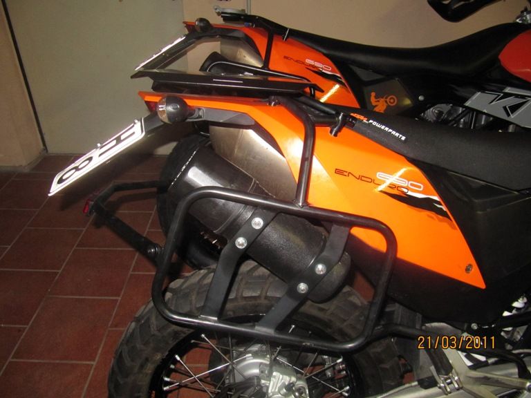

hi stöffel,
auch hier schon mal ein bild/kofferträger von der 690er.
zum verständnis für die anderen.
ich möchte die satteltaschen einzeln an den org. kofferträger befestigen.
gibt es noch wen der das so machen würde Question

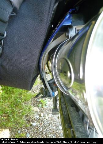

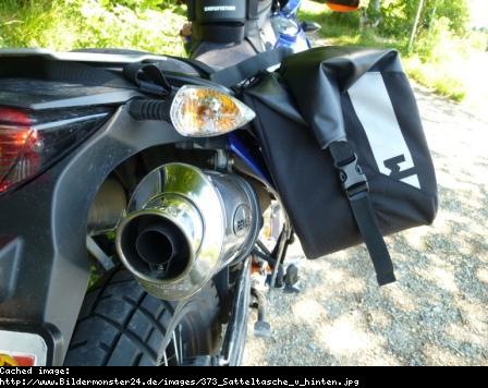

Abstandhalter für Solobetrieb
Oben befestigt durch die Schraube vom Soziushaltegriff, gibt allerdings etwas Zug auf die Haltegriffe.
Unten mit einer Schlauchbride um die Fussrastenaufnahme , aber vorher mit Isolierband etwas gepolstert.
Ja, habe eine transparente Schutzfolie auf die Seitendeckel geklebt!
Nein, Enduristan sponsert mich nicht!

Was hast du für Material genommen? Gibt es noch ein Foto ohne Tasche, auf der man die Form besser erkennen kann?

Aluminium 20 x 5 mm vom OBI zurechtgebogen.
Die Form sieht man am besten auf dem ersten Bild, da hat es erkennbare Anhaltspunkte.
Auch ohne Taschen sieht man nichts von der Form, die Formgebung ist unter der Seitenverkleidung und stützt Diese, danach geht es im leicht geschwungenen Bogen zu den Fussraten runter.
Das Alu-Teil ist nur flachseitig gebogen und nicht verdreht, oben nach der Befestigung fast rechtwinklig über den Auspuff gebogen und dann im schwungvollen Bogen nach unten – zum biegen immer schön ein Stück Dachlatte längs über den Topf gelegt und so cm für cm gebogen.
Aber wie oben geschrieben, eher für den Solobetrieb, denn die Taschen sind weit vorne, aber somit optimale Gewichtsposition.

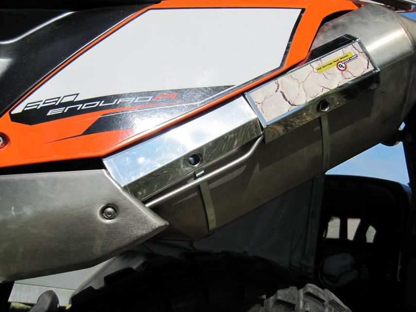

Ich biete meinen Giant Loop Kunden bezüglich der Hitzeentwicklung am Auspuff und dem zusätzlichen Schutz der Bags ein "Hot Springs Heat Shild" an. Dieses wird einfach mit einer Metallschelle am Auspuff befestigt. Vieleicht ist das eine Lösung für die Monsoons.
Bestellbar über meinen Onlineshop endorange.at, Kosten Euro 15,-- exkl. Versand.
Anbei Bilder:
