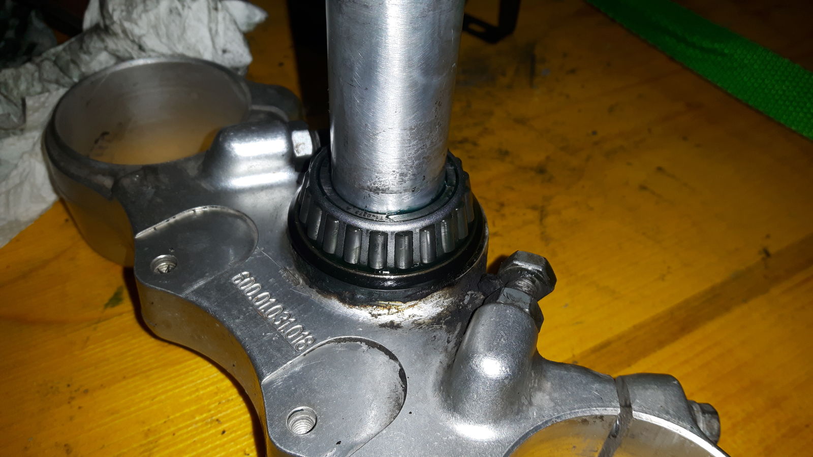

BeitragVerfasst am : Fr, 27. Dez 2019, 16:21    Titel: Antworten mit Zitat
BRB(Blöder Rübenbauer) @ Mi, 25. Dez 2019, 13:59 hat folgendes geschrieben:
Würde ich schon alleine wegen des ruhigen Schlafes hinterher machen.
Gruß-BRB
Genau, aber völlig unnötig, 10 Kröten mehr für ein gutes Fett bringst.
Vielleicht ist es aber auch dieser Spritzschutz vom Benzinschnüffler oder der
Fahrstiehl des älteren Herrn ...
Aber, kontrolliert ist kontrolliert ...
Absolut sauber

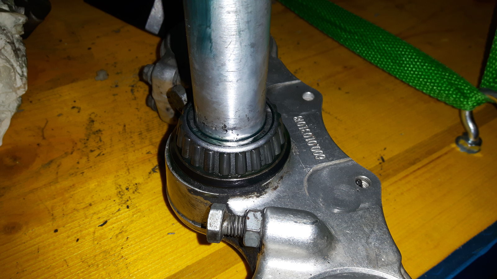

Die andere Seite auch

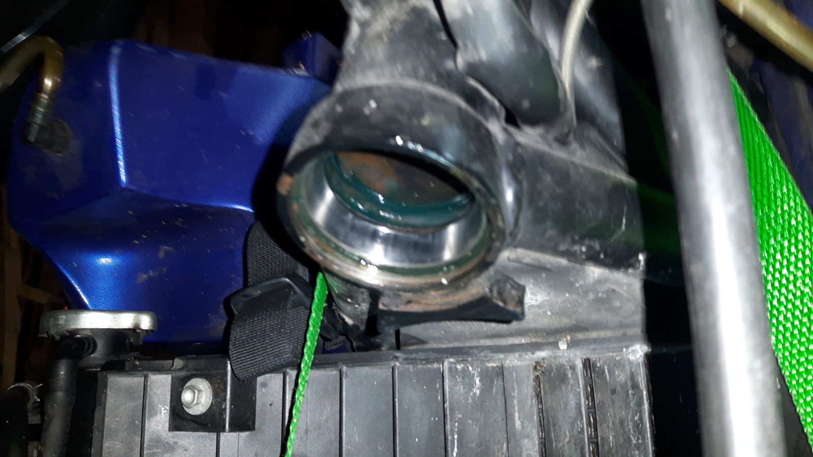

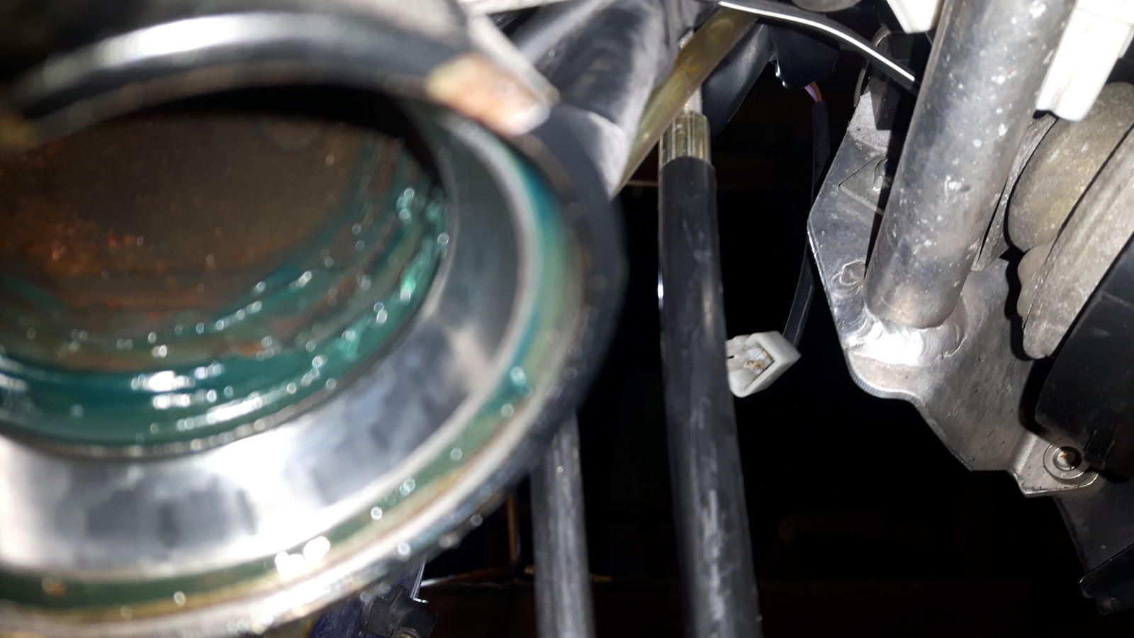

Die optischen riefen sind keine
 Dateigröße:  144.77 KB
 Angeschaut:  659 mal
 Dateigröße:  189.87 KB
 Angeschaut:  651 mal

BeitragVerfasst am : Fr, 27. Dez 2019, 18:29    Titel: Antworten mit Zitat
Klar sind das Macken im Ring.......
Am fett liegt es auch nicht, es sind die dauerhaften harten Einschläge mit dem Gewicht. Kannst du nicht verhindern bei Offroad.

BeitragVerfasst am : Sa, 28. Dez 2019, 6:57    Titel: Antworten mit Zitat
ATHans @ Fr, 27. Dez 2019, 18:29 hat folgendes geschrieben:
Die sind aber nicht spührbar, das lasse ich.

BeitragVerfasst am : Sa, 28. Dez 2019, 11:32    Titel: Antworten mit Zitat
schau´ Dir am unteren Lenkkopflager vor allem die Marken ganz vorne und ganz hinten an - also in Fahrtrichtung gesehen bei 12Uhr und bei 6Uhr. Hier ist die Belastung am größten, daher sind an diesen beiden Stellen die Marken meist tiefer. Frühzeitig merkst Du Verschleiß aber nicht mit dem Finger an den Marken, zumal ja auch die Rollen sich ungleich abnutzen und zum Spiel beitragen. Da wir mit dem Motorrad meist nur einen minimalen Lenkeinschlag nutzen, drehen sich die Lager nie komplett. Sie arbeiten in einem sehr schmalen Drehwinkel, innerhalb dessen das Lager ganz besonders stark beansprucht wird. Test wie schon beschrieben: bei eingebauten Holmen und entlastetem oder ausgebauten Rad die Gabel kräftig nach vorne ziehen und um die 12Uhr-Position herum leicht drehen. Ist hier mehr Spiel als nebendran oder gar schon ein Einrasten zu spüren, ist das untere Lager reif für den Austausch. Ich meine, Du hast ja jetzt schon alles auseinander, warum sparen?

BeitragVerfasst am : Sa, 28. Dez 2019, 16:16    Titel: Antworten mit Zitat
="hakim @ Sa, 28. Dez 2019, 11:32"
Position herum leicht drehen].
Mache ich und der der Prüfer alle 2 Jahre, da ist nichts
Hakim
Es geht nicht ums sparen, da ist kein Spiel. Ich bin älter und leiser geworden,
was soll ich in Hard Enduro investieren? Lager wechseln kann ich auch noch
in 10 Jahren, dann hätte ich auch einen Grund dafür ...
Aber, herzlichen Dank an Alle ...
