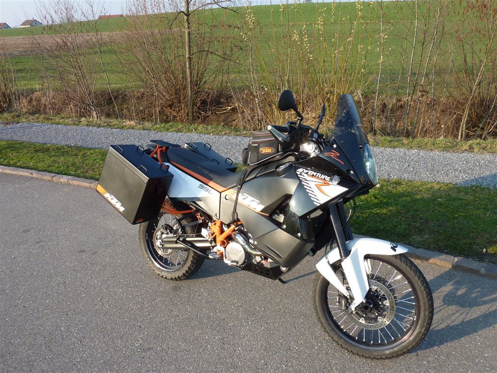

Hi Zusammen es gibt die Remus mit Zulassung und Kat.
Dabei gibt es kein Problem ob es eine ADV 2010 R oder eine ADV 2010 "N" ist. Es sind die selben Vorassetzungen.
Zugelassen und für gerade mal 1350.- Fr
Gruss Roger
R fahren ist Geil jeppp!!!
Überigens habe ich das grössere Kettenrad hinten und das macht sie noch feiner in der Abstimmung so bei 50, 80 mit einem Gang höher und aus den Kurven gehts damit kräftig ans Eingemachte.

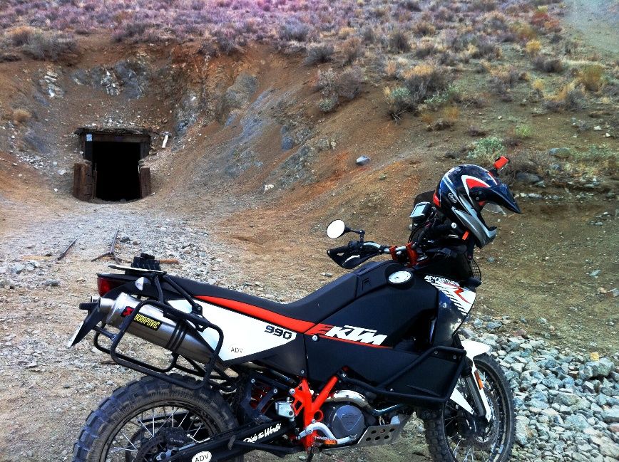

BeitragVerfasst am : So, 24. Okt 2010, 12:15    Titel: Antworten mit Zitat
Die ovalen Akra´s passen imho einfach besser an die Adv.,
als die Hexagonal. (ABE hin oder her)
Schon wegen dem höher gesetzten Kennzeichen. Mr. Green
