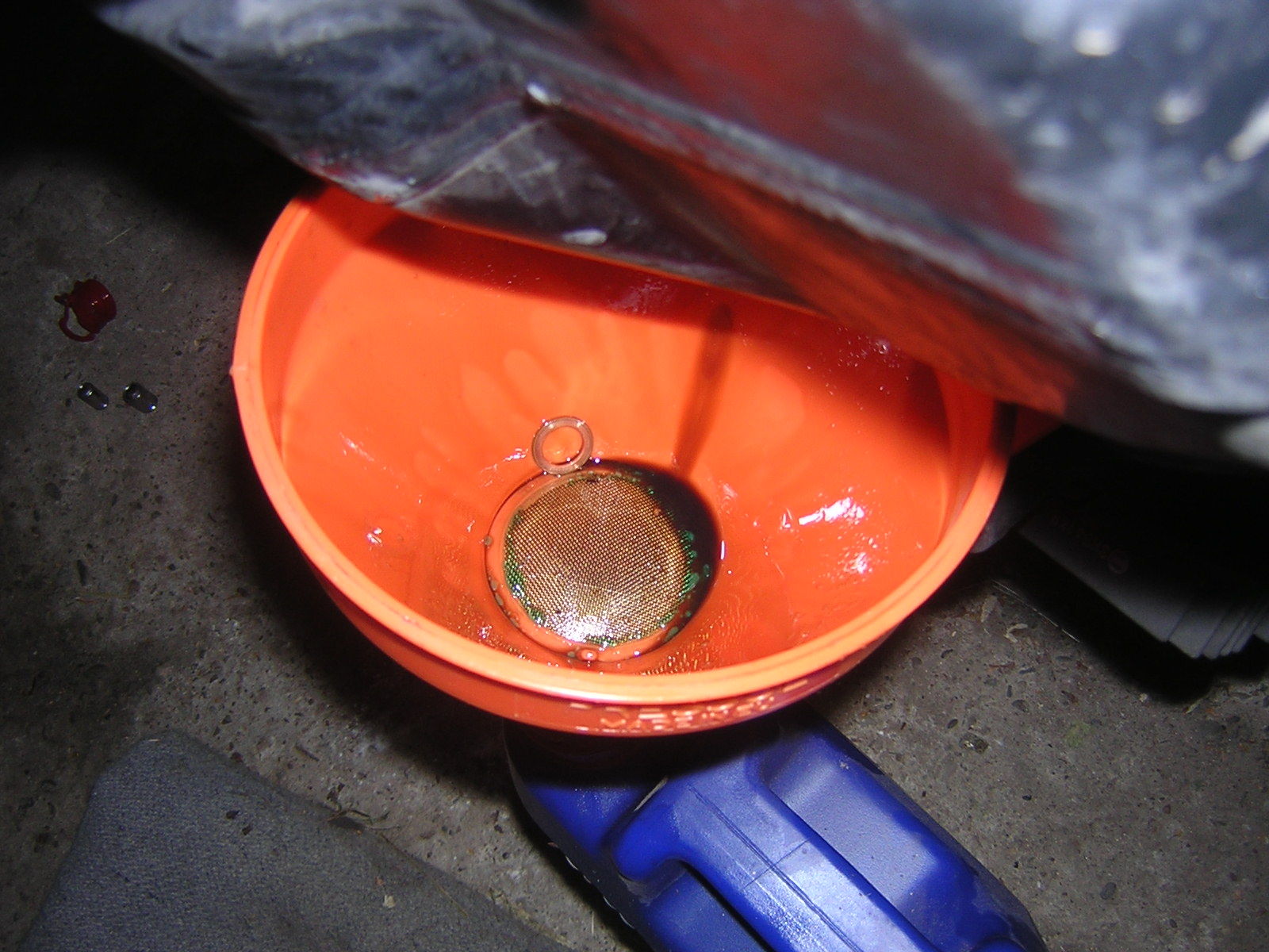

Hier mal ein Bild des Grauens für das Kuriositätenkabinett :
Habe noch den Öltank nach Komplettentleerung selektiv mal mit nem halben Liter Shell Goldsaft gespült. Teuer, aber hoffentlich hilfreich.
Hier noch ein kleines Quiz: Gehört der Cu Ring mit auf die Ölablass-Schraube des Öltanks oder kommt das Teil zwischen Öl-Leitung und Öltank ? Dort passt es nämlich auch, aber ich meine fast, dass der auf die Ablassschraube kütt ...
Jaja ... diese Azubis ...

Lasse @ Mi, 20. Jun 2007, 23:33 hat folgendes geschrieben:
Ablassschraube Exclamation
Das Öltankventil wird mit dem grünen Formdichtring welcher auf dem Sieb sitzt abgedichtet.

Prima, danke ! Übrigens ist der Abbau von Tank und Co. ja echt nicht soooo die Katastrophe. War ja erst skeptisch aber mit ner Tasse Kaffee und ein bisschen Ruhe geht`s :-)
