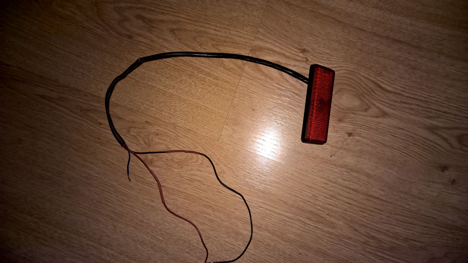

Hallo Leute,
wollte ein zweites Bremslicht anschließen an meiner 990 AV
habe mir Diode probiert klappt nicht ich verzweifle wacko
Habe TDI Heck und es ist auch eine LED Rück-Bremslicht
Ich will aber nur zusätzlich ein Bremslicht anschließen wie Bild
hat einer eine Lösung ??
Danke
 Dateigröße:  256.13 KB
 Angeschaut:  564 mal

BeitragVerfasst am : Di, 3. Okt 2017, 8:34    Titel: Antworten mit Zitat
habe mir auch ein zweites Licht montiert, passt genau unter die TopCase-Platte rein:
https://www.amazon.de/R%C3%BCcklicht-Fender-schwarz-rotes-Glas/dp/B002ZPMH4K
Verstehe jetzt deine Schwierigkeit nicht ganz, brauchst doch nur parallel zum normalen Licht hängen (Voraussetzung die Zusatzleuchte wird mit 12V betrieben). Sollte es eine LED mit 1,2V Betriebsspannung sein, dann brauchst halt einen (Schlusslicht) bzw zwei (Bremslicht) Vorwiderstand.
Lg

....und LED's funktionieren nur mit der richtigen Polung. Also mal die Kabel vertauschen.
BeitragVerfasst am : Di, 3. Okt 2017, 9:14    Titel: Antworten mit Zitat
wollt ich gerad auh ....
