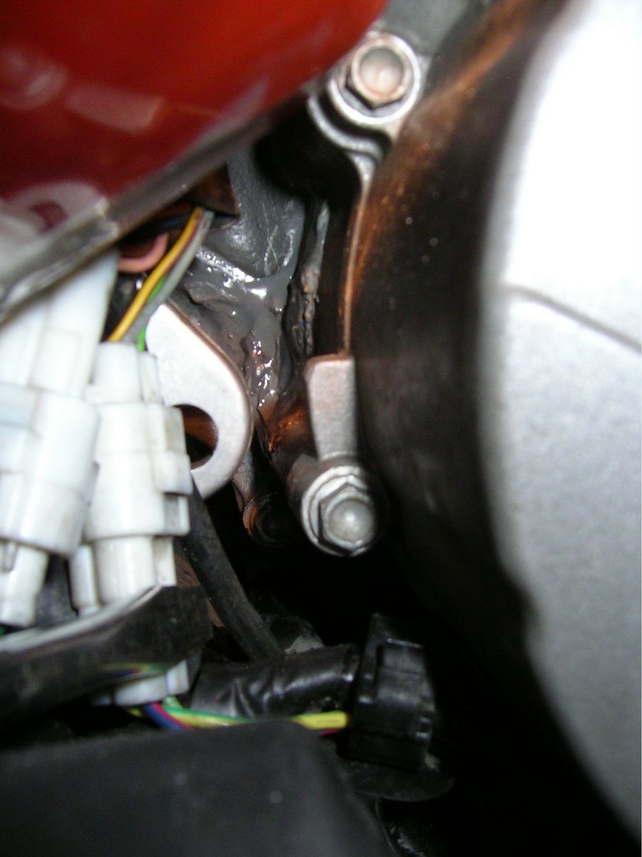

War die Osterwoche im Sauerland zügig auf Klapperstraßen unterwegs , war wohl zuviel Gerüttel:dort fing das Öllecken an.

Ich habe gehört, dass die Motorgehäuse ab 2005 stärker dimensioniert sein sollen. Wohl nicht ohne Grund... Da wundert es schon, dass sie sich da bei dir querstellen.
Ich hab beim Kolbenringschaden bei 76tkm ein neues Motorgehäuse bekommen, das alte wollten sie haben, obwohl nichts dran war, zum röntgen.
Zeig doch mal bitte ein Bild von dem Riss!

Wenn das Spachteln nicht klappt wäre hier eine Alternative
www.tmp-loettechnik.de (Aluminiumspeziallot)

Wenn dann Schweissen. Löten kann ich mir nicht vorstellen, da das Teil ja heiss wird.
Wieviel Vorbesitzer haste denn und was haben die mit der Kiste gemacht? Von nen bischen Schotter kommt das nicht, sonst hätte das die Hälfte hier.
Grüsse Lars
Hartlöten ! Dann wird auch nichts bei motortemperatur weich ! Wink
Wir hatten mal den krümmer eines schiffmotors geschweißt , hat nicht gehalten ! Ich denke neues gehäuse wird wohl das vernünftigste sein !

BeitragVerfasst am : Sa, 12. Mai 2007, 14:29    Titel: Antworten mit Zitat
Habe heute Mopped abgeholt: wurde gespachtelt, Probelauf im Stand war dicht, mal sehen ob es auf dauer hält. Ich versuche mal ein Foto über Schrandt einstellen zu lassen (ich habe immer zu viel Pixel)

BeitragVerfasst am : Sa, 12. Mai 2007, 15:04    Titel: Foto Motor Antworten mit Zitat
Fotoversuch
Motor vo.li. Risse gespachtelt

Sonntag war Probefahrt: Pißt wieder Öl raus! Mad

Also einen 2. Versuch mit Schweißen/Hartlöten oder gleich auf ein neues Gehäuse sparen. unsure
