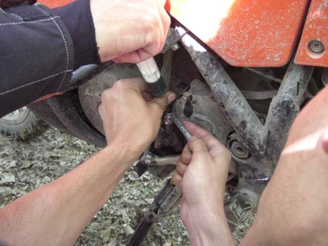

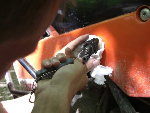

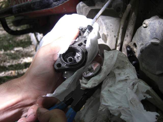

O-Ringwechsel bei der Kupplung mitten im Wald
Man löse den Kupplungsnehmerzylinder
 Dateigröße:  89.13 KB
 Angeschaut:  721 mal
...trinke einen Kaffee dazu, während einer arbeitet...
 Dateigröße:  109.91 KB
 Angeschaut:  688 mal

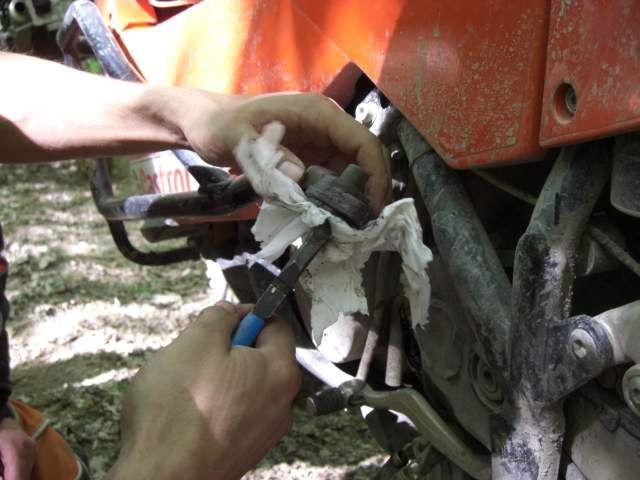

...entferne den Nutsicherungsring...
 Dateigröße:  67.94 KB
 Angeschaut:  693 mal

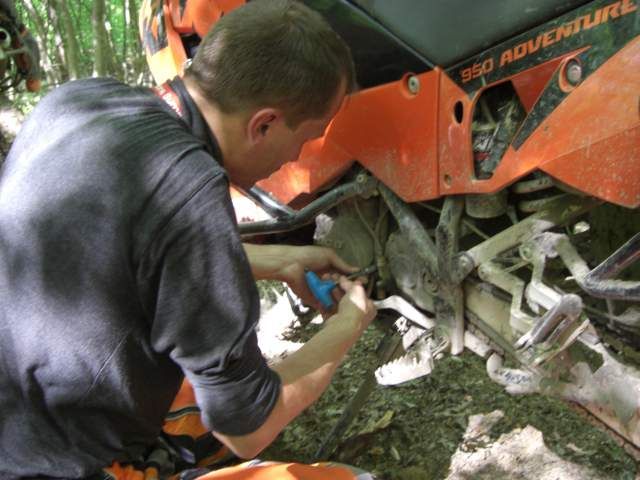

...ziehe den Kolben heraus...
 Dateigröße:  84.39 KB
 Angeschaut:  627 mal

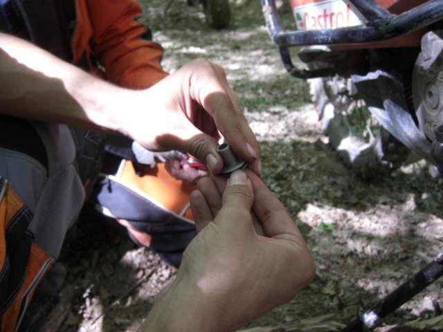

...das sieht dann so aus...
 Dateigröße:  75.18 KB
 Angeschaut:  695 mal
...entferne den defekten O-Ring...
 Dateigröße:  80.77 KB
 Angeschaut:  705 mal

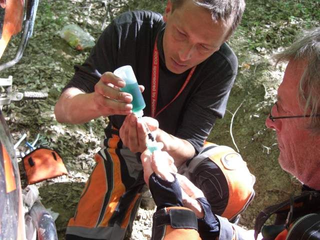

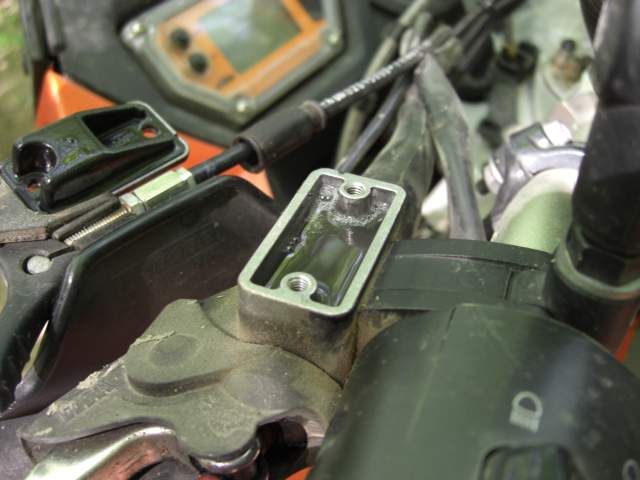

BeitragVerfasst am : Mo, 7. Mai 2007, 10:21    Titel: Antworten mit Zitat
Fortsetzung
ziehe das Blood mit einer Spritze auf...
 Dateigröße:  100.15 KB
 Angeschaut:  616 mal
...von unten mit der Spritze befüllen...
 Dateigröße:  85.22 KB
 Angeschaut:  690 mal
...bis oben am Behälter keine Bläschen mehr kommen...
 Dateigröße:  78.93 KB
 Angeschaut:  658 mal
