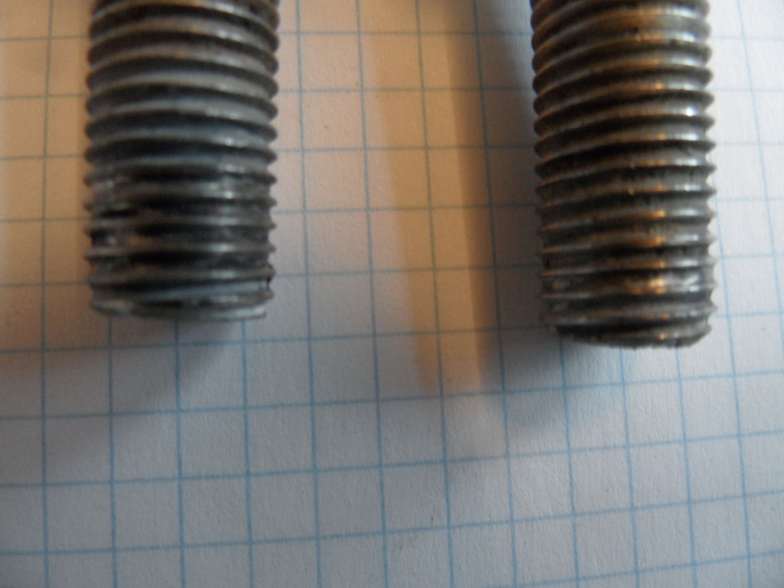

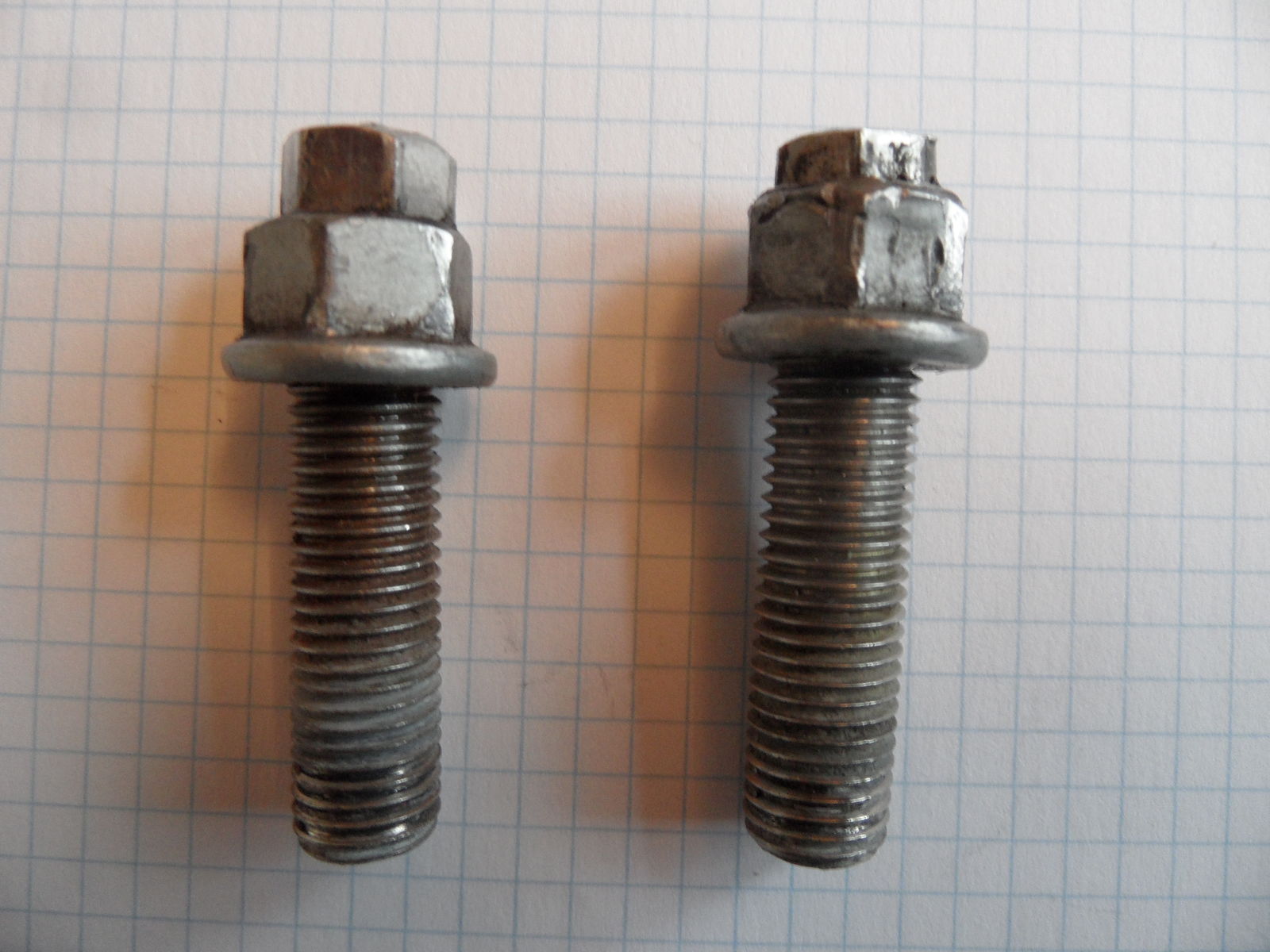

Bruggma @ Mo, 19. März 2007, 13:17 hat folgendes geschrieben:
Ollebolle @ So, 18. März 2007, 22:42 hat folgendes geschrieben:
Scherzkeks. Ist immerhin schon meine 6. KTM. Da gabs schon einige nachhaltige Erfahrungen mit Stahlschrauben in Alu-Gewinden. Kupferpaste ist bei mir Verbrauchsmaterial Wink
Willst du uns erzählen, dass bei dir, eine mit Kupferpaste geschmierte
Spannschraube, so fest gefressen hat, das die Nuss kaputt ging?
OK, ich nehme es zurück, Ollo fast hatte Recht, danke Froschi für den Tipp
mit dem Rad Ausbau.
Kupferpaste wurde mehrfach verwendet, Rostlöser 2x eingesetzt, am Schluss
kamen sie mit der grossen Ratsche über die innere Arretierschraube.
Und Ollo hatte recht, wieder die selbe Scheisse, Alu und Stahl Verbindungen.
Und Ollo hatte nicht recht, M10er Feingewindeschrauben gibt es nur mit
17er Kopf beim Schraubenspezialisten, das dreht keiner rein.
Aber kein Rost, einfach nur kaltverschweisst, ich muss also wieder einmal
Original KTM Bruch verbauen
 Dateigröße:  227.8 KB
 Angeschaut:  912 mal
 Dateigröße:  219.61 KB
 Angeschaut:  910 mal

Kupferpaste an den Schrauben? Super! Weißt Du, was dann passiert?
Du baust Dir selber eine sogenannte elektrochemische Spannungsreihe.
Und Stahlschraube und Alugewinde schweißen sich langsam aber sicher zusammen ...
Kupferpaste nur bei Stahl/Stahl!

Hmmmh.........Alu, Kupfer und Stahl........Verbindungen? Wenn ich richtig aufgepaßt habe, damals in der Berufsschule, dann gibt´s bei Alu ne Elektrolyse, in Kontakt mit Salz und Wasser, Eisen >>> Rost, Kupfer >>> Grünspan? Wie kann da eine Verbindung der Metalle zueinander entstehen? Bin kein Chemiker! gruebel

Ich bin auch kein Chemiker,aber vielleicht hilft dir das weiter.
Kontaktkorrosion kann auftreten, wenn unterschiedlich edle Metalle in engem Kontakt sind. Beispiel: Schraube aus Kupfer in einem Aluminiumblech in feuchter Umgebung; Edelstahlblech mit Stahlblech verschraubt. Das edle Metall fördert dann die Korrosion im unedlen Metall durch Kontaktkorrosion, da die beiden Metalle als Anode und Kathode wirken und daher ein schwacher Strom fließt. Voraussetzung für diesen Prozess ist ein korrosives Medium zwischen den beiden Metallen, etwa Wasser oder Seewasser. Es kann aber schon die normale Luftfeuchtigkeit ausreichen. Bei kleinen Teilen (wie Schrauben) tritt das Phänomen kaum auf; es lässt sich durch isolierende Trennmittel wie Fett weiter eingrenzen.

"Kupferpaste" bei wikipedia
Abschnitt zu Aluminiummaterialien:
Eine Anwendung von metallhaltigen Heißschrauben-Compounds mit
Aluminiummaterialien wie Motorblöcken oder anderen unedlen Metallen sollte
im Allgemeinen vermieden werden, Verbindungen zwischen Kupfer (edles
Metall) und einem unedlen Metall verhalten sich wie eine Galvanische Zelle
und führen zu einer galvanischen Korrosion (Spannungskorrosion), das in der
metallhaltigen Heißschrauben-Compounds enthaltene Fett kann diese
Reaktion nur bedingt aufhalten, Feuchtigkeit hingegen beschleunigt sie. Hier
sind keramikbasierte, meist weiße Heißschrauben-Compounds geeigneter
OK, wieder etwas gelernt

in solchen fällen hilft ein beherzter schlag mit nem fäustel auf die schraube. das gleiche problem gibs auch bei der exc beim unternen ölsieb. alu block, stahl schraube. selbst nach 15bh ist die schraube trotz 10nm anzugsmoment sowas von fest, da hilft nur noch gewalt Very Happy
ne, aber durch so nen schlag bricht die kaltschweißverbindung gern und man kann die schraube rausdrehen
