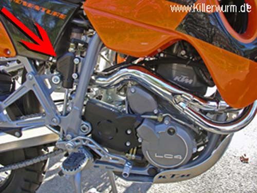

Aha. Wieviele LC4 hat KTM produziert? Da sitzt die hintere Bremspumpe 2cm vom Krümmer weg und gibts da etwa Ausfälle?

Gut, dass das einmal einer erwähnt! (Man beachte die Lage des Hauptbremszylinders->siehe Bild)
