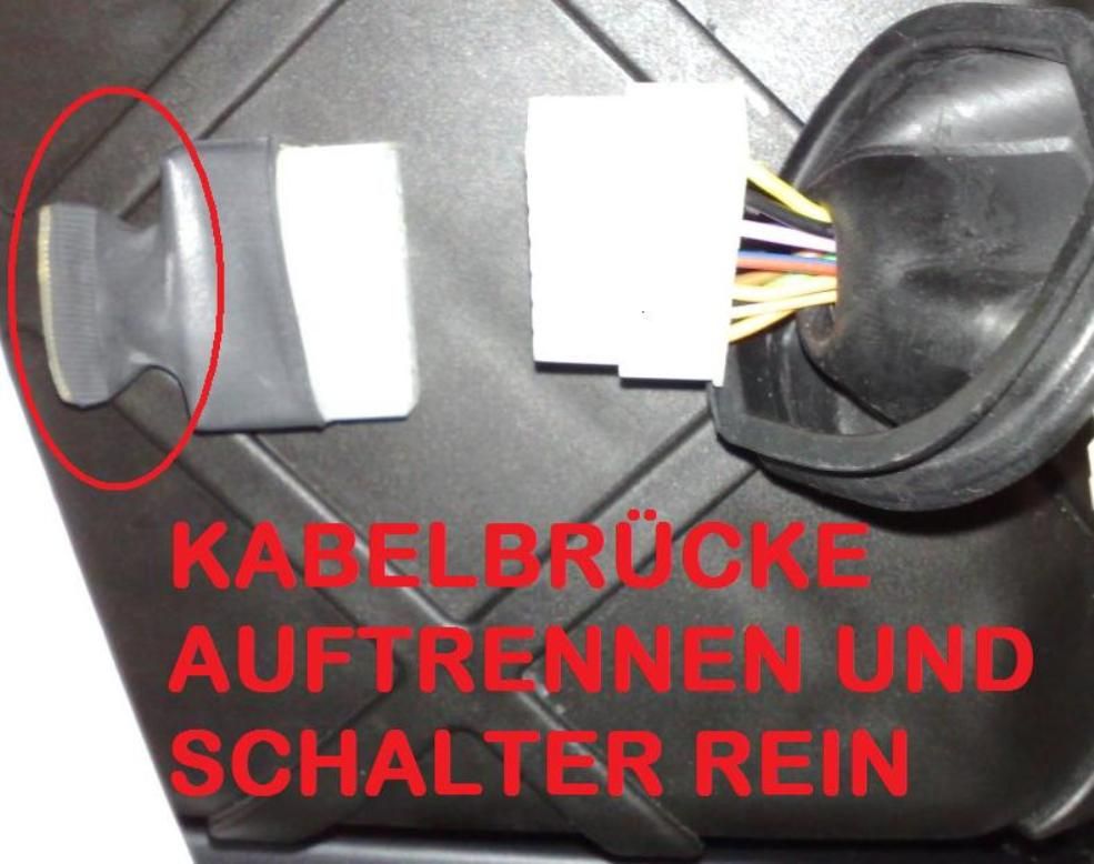

Fornix @ So, 4. Feb 2007, 16:31 hat folgendes geschrieben:
IMMER NOCH INTERESSE DRAN ?
Unter dem schwarzen Schrumpfschlauch ist "EINE LEITUNG" die trennst Du auf und machst einen Schalter dran, z.B. im WK Fach oder neben dem Federbeindämpfer, da sucht ja keiner danach und der ist auch noch gut geschützt.
PS: Die Variante entspricht nur StVZO wenn der Schalter bei laufenden Motor gesperrt ist - ich weiß, der macht "EXAKT" das Gleiche wie der Skillschalter aber es ist so !

Ist zwar schon ein wenig älter das thema, jedoch würde ich gerne wissen, falls wer sich so eine zündunterbrechnung macht, auf welche weisse?
Da mein schloss letztes jahr schon mal gezogen wurde, jedoch die kette zu dick war, will ich mir solch eine zündunterbrechung die ich schnell schalten kann wenn ich mal was einkaufen gehe etc... Will es den schnellen dieben nicht so leicht machen.
Da die 950er ja ohne zündschloss auch mal schnell mit dem schraubenzieher starten geht. :-(

Auch wenn es ja schon ausgibig beschrieben ist im Forum:
Alarmanlage einbauen oder einen Schalter versteckt einbauen und in die Brücke einschleifen.
