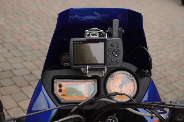

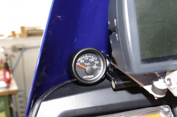

BeitragVerfasst am : So, 18. Apr 2010, 21:16    Titel: Antworten mit Zitat
noch mal nach oben schieb Wink
hab jetzt mal ein Ölthermometer ans Cockpit gemacht Smile
Image 10709
Image 10710
Frank

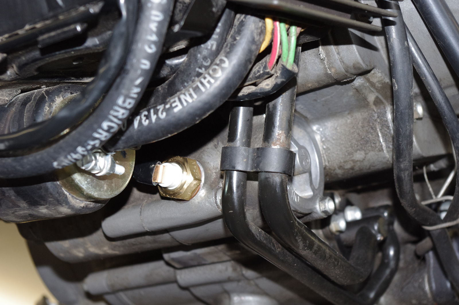

KTM BackesOffline
Anmeldungsdatum: 20.04.2004
Beiträge insgesamt: 1183
BeitragVerfasst am : Mo, 26. Apr 2010, 20:48    Titel: Antworten mit Zitat
Das mit dem Geber an der Ablassschraube im Tank könnt Ihr vergessen, es sei denn an den Tank wird ein Massekabel gelegt. Denn der Öltank ist Gummi gelagert. Außerdem hat die Geberschraube keinen Magnet wie die Ölablassschraube und darauf wollte ich nicht verzichten.
Da hab ich eine viel bessere Lösung gefunden... Mr. Green
 Dateigröße:  267.16 KB
 Angeschaut:  777 mal
Frank
