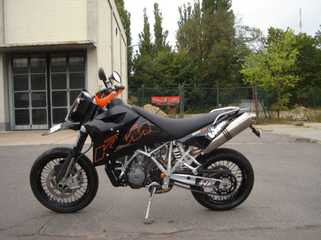

Stelle hier nochmal ein fertiges Bild rein da es ja hier darum geht -
Also alles eingetragen und besser als vorher hinten 160/60-17 und vorne 110/80-19 mit Road Attack von Conti und LC8 Naben mit Scheiben adaptern und LC8 bzw. Braking -scheiben vorn
Kosten ca 1600,- aber man mußte auch viel Kaufen und die Naben waren gebraucht ( in Silber wären es nur 1500,- gewesen)

Der Umbau sieht richtig gut aus! Speichenräder find ich auch schöner, aber ist ja Geschmackssache.
Und ist ja eigentlich auch näher am Supermoto-Ursprung, mit der 180er Walze hinten ist man doch nicht so agil oder?
Aber immer den Stein mitnehmen, würde mich stören! Mr. Green

BB12 @ Mi, 11. Okt 2006, 11:30 hat folgendes geschrieben:
Der ist angeschraubt. Wink

NoCarrier @ Mi, 11. Okt 2006, 12:38 hat folgendes geschrieben:
Blödsinn, in Ollo´s Gewerk ist der mit Sille angeklebt! Mr. Green
