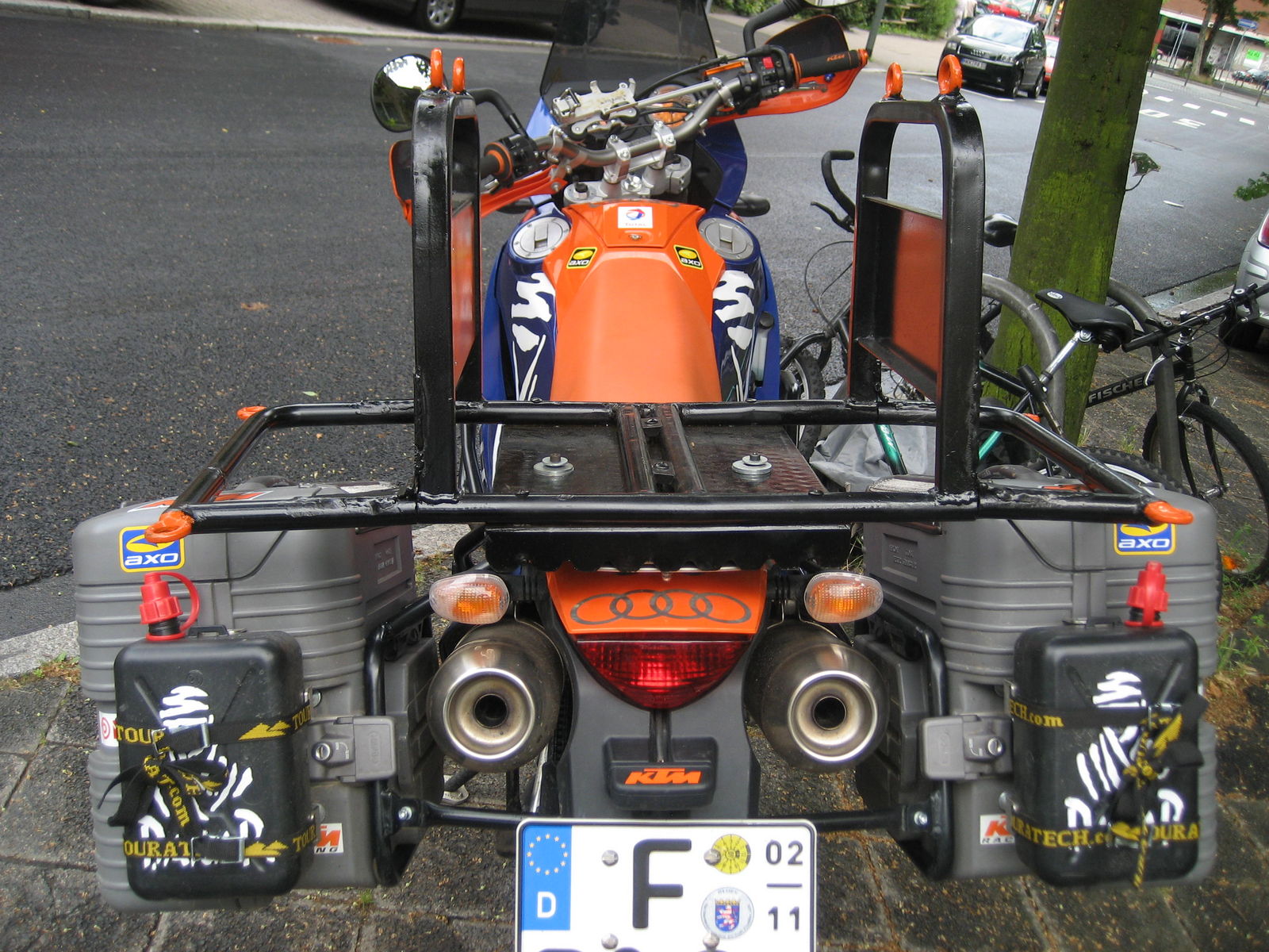

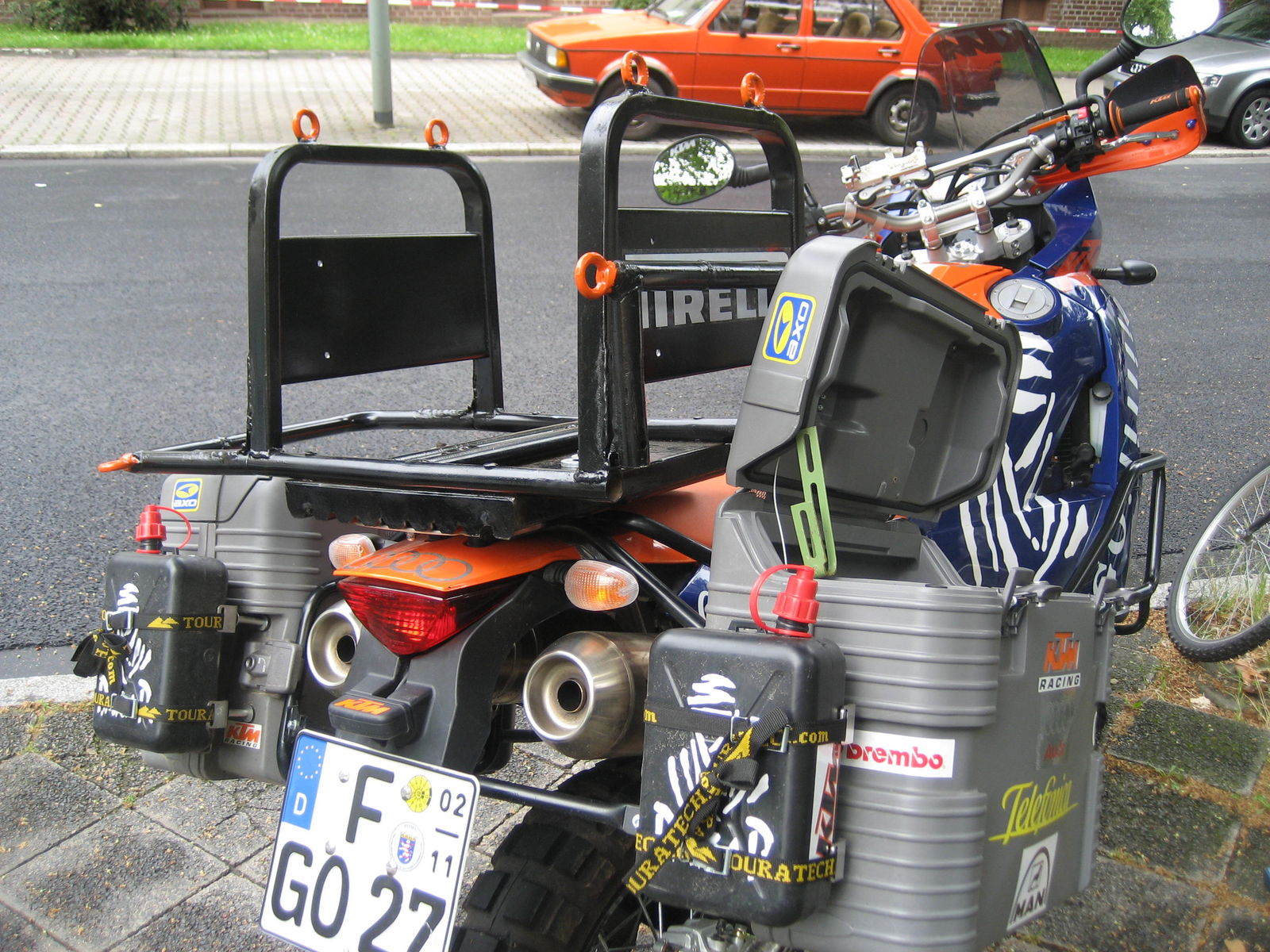

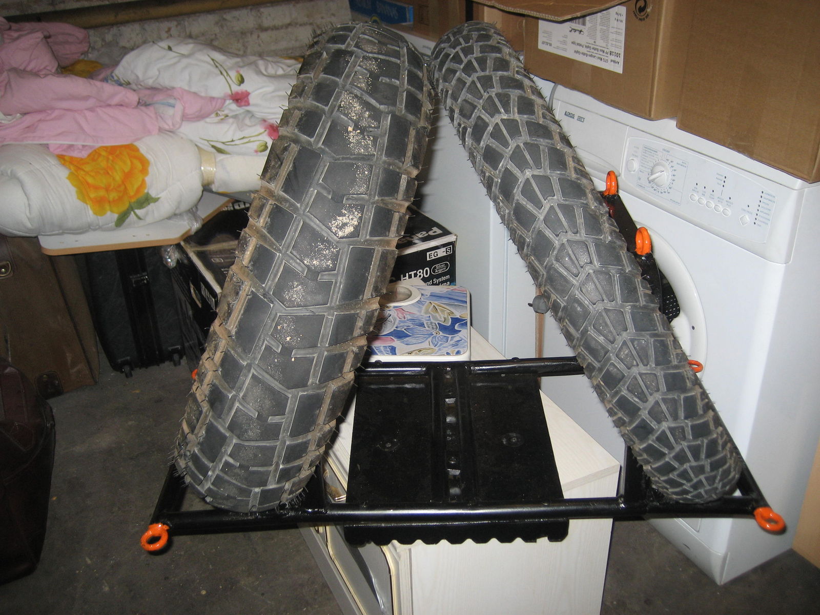

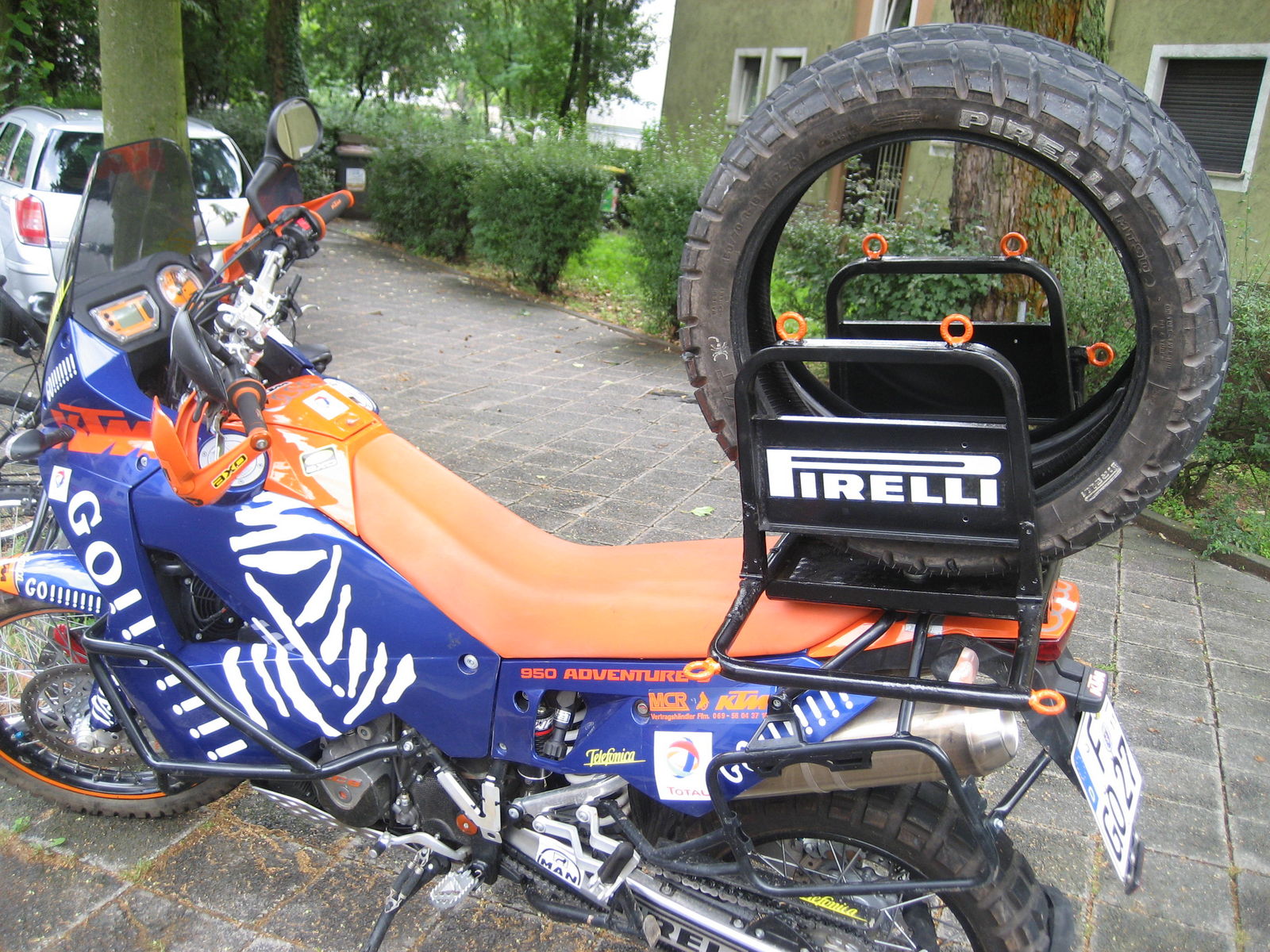

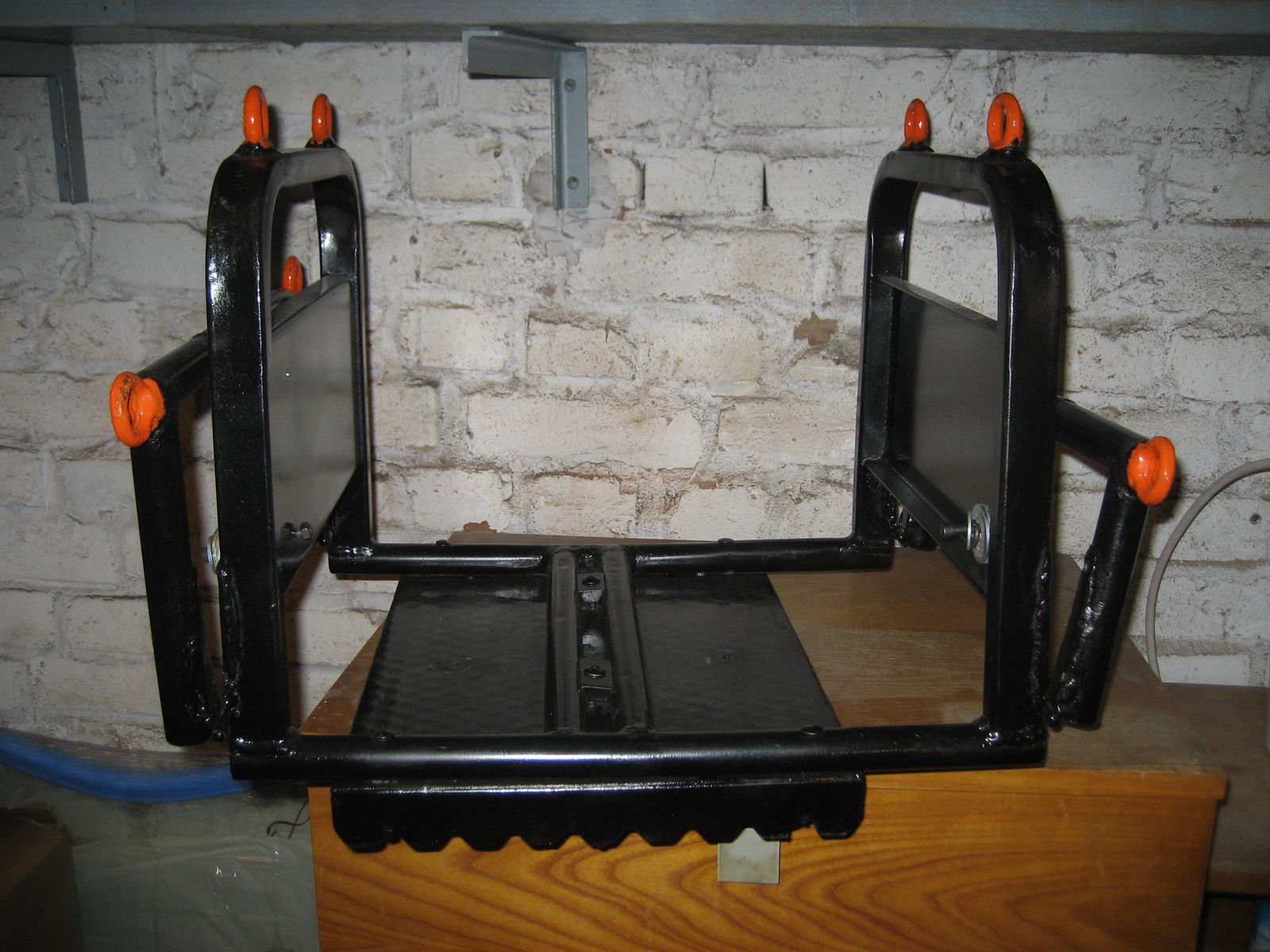

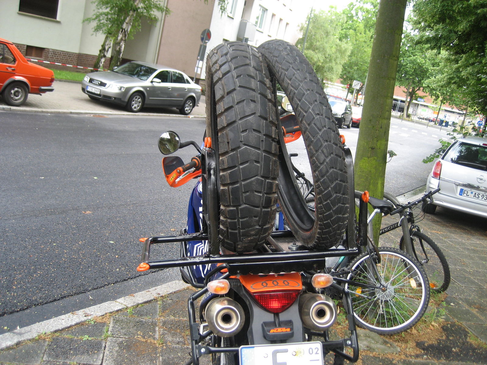

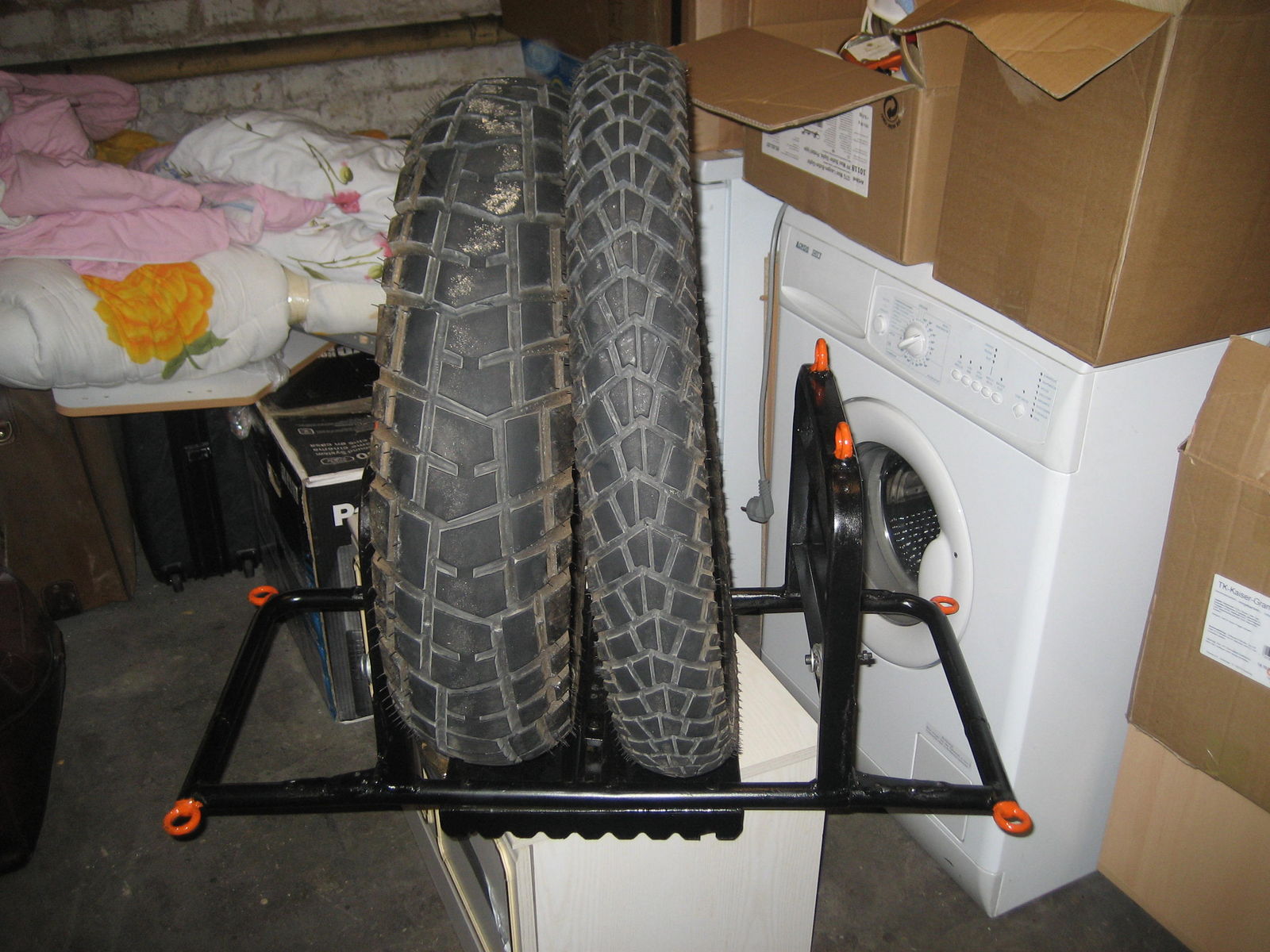

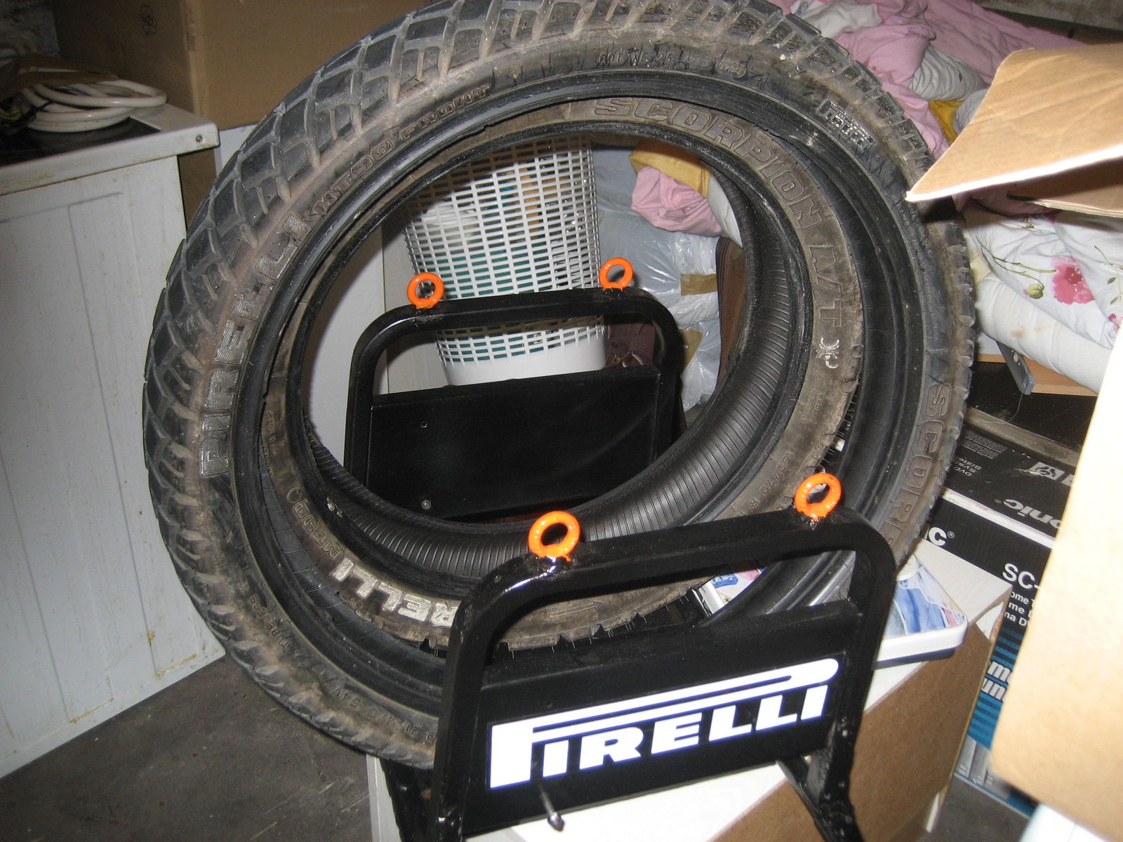

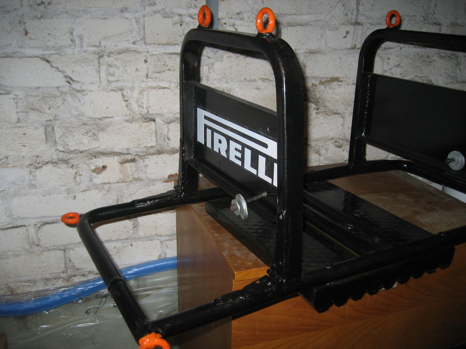

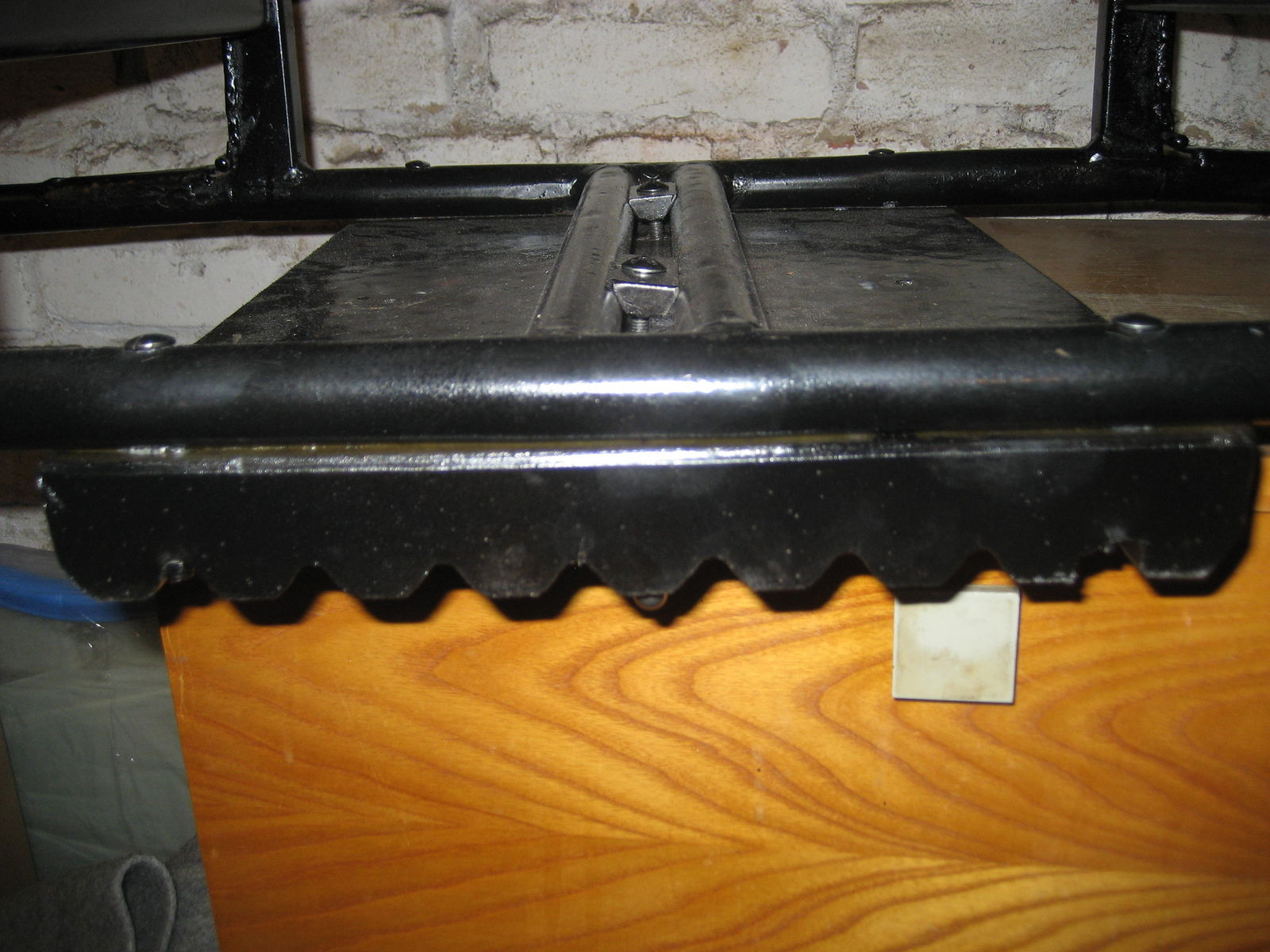

Ich habe mir eine Halterung für einen 2.Satz gebastelt.
Diese Halterung wird einfach mit 4 Schrauben auf der Brücke festgeschraubt.
Habe als Abstand eine Hartgummiplatte genommen.Diese dämpft die Vibration und dient gleich als Erhöhung,damit die Haterung nicht auf den Koffern liegt. Wink
Die seitlichen Bügel sind Klappbar( mit Schanieren),um wenn nötig die Koffer auch mal auzubekommen.
8 Ösen zum Verzurren angebrutzelt und orange gepinselt.Die Halterung mit Platte ist schwarz lackiert
Zeit für die Montage auf die Brücke,5 min.
Über die Schönheit läßt sich...... dry
Gewicht der Halterung 13kg.Als Grundgestell diente eine alte Autositzbank.
Mitnahme vom Sozius ist möglich. Mr. Green
Ich hoffe die Bilder sind einigermaßen. blink
Die Reifen sind ja normal mit Felgen usw.
Die habe ich nur zur besseren Darstellung hergenommen.
Werde in den nächsten Tagen testen. Cool

Diesen Trümmer schraubst Du oben auf die Gepäckbrücke? 13kg?
Kann mir das nicht wirklich vorstellen...
Am besten Du montierst das mal alles und machst noch ein Bild für mich Wink

Ja,die 13kg klingt viel ist aber nicht viel. Smile
Hatte natürlich auch schon mal alles draufgeschaubt.
Sitzt pombenfest Wink sieht dann ohne Gebäck und Räder ein bißchen wie der Pizzaservice aus.
Vielleicht keine schlechte Idee dry und die anderen wären sicher chancenlos ,wenn ich mit Garmin und Käte durch Frankfurt breche. Mr. Green
Werde in Kürze berichten.

Naja, 13kg plus die 20kg der Räder sind nicht unerhablich, ganz hinten, ganz oben...
Pizzaservice Mr. Green
BeitragVerfasst am : Fr, 22. Jun 2007, 8:24    Titel: Antworten mit Zitat
Geschäftsmodell: Express-Spedition und Kurierfahrten! Statt Pizza besser Dokumente und Goldbarren!

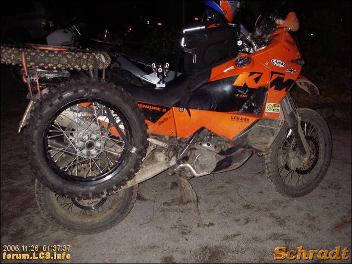

danke für die Antwort und den Erfahrungsaustausch. Eine sehr wichtige Information das bei deinem Kollegen das Rahmenheck gebrochen ist. Und eigentlich auch klar. Durch die direkte Krafteinleitung über die 4 Befestigungspunkt werden diese überproportional belastet. Durch die Spanngurte verteilt sich die Belastung deutlicher. (hab ich vorher auch nicht drüber nachdedacht...)
Aber eine Frage bleibt. Wenn ihr die Felgen mit Spanngurten befestigt, werden diese doch einer hohen Belastung heruntergezogen. Verbiegt ihr nicht die Felge zur Nabe? Und führt das nicht zu bleibenden Verformungen. Ich weiß die Querkraft auf eine Felge ist im Einsatz auch nicht ohne, ist aber deutlich geringer wie beim festzurren...

Skysurfer76 @ Sa, 23. Jun 2007, 13:49 hat folgendes geschrieben:
Ne, überhaupt kein Problem. Spanngurte richtig mit Kraft festziehen, dann wackelt nix mehr. Auch bei Tempo 200 auf der Bahn, oder Waldwegen mit Schlaglöchern. Um ganz sicher zu gehen, vier Gurte für das Vorderrad auf der Gepäckbrücke und 2 Gurte für das am Kofferträger eingehangene Hinterrad.

das dieht nach einfachen aber effektiven Lösung aus, weil kein Bastelaufwand. Hast Du Dein Vorderrad im Bereich der unten liegenden Bremsscheibe irgendwie abgefangen, um diese nicht zu verbiegen Question Question

BeitragVerfasst am : Sa, 23. Jun 2007, 16:12    Titel: Antworten mit Zitat
Vorderrad liegt auf nem 2,5cm dicken, mit nem alten Schlauch überzogenen Brett auf der Givi Topcaseträgerplatte.
Das ganze natürlich so verzurren, dass die Bremsscheibe überall gleich stark aufliegt.

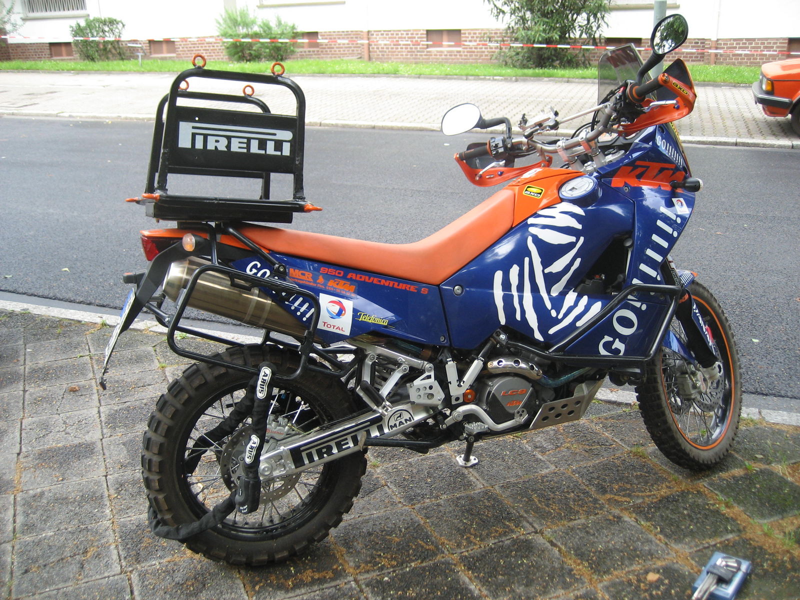

N'abend, Mr. Green
Hier sind schon mal einige Bilder von dem Träger mit Kati.
Ich habe die Halterung jetzt so angeschraubt als würde ich ohne Sozius fahren.Man kann sie auch noch ca.10 cm nach hinten versetzen.
In der Hartgummiplatte sind dafür versetzt Löcher gebohrt.
Die Schrauben braucht man nur umstecken.
Wenn die Karre voll aufgerödelt ist,sieht sie bestimmt wie ein Fahrrad in China aus,das zum Wochenmarkt unterwegs ist .Ihr kennt die Bilder bestimmt aus dem Fernsehen wacko
