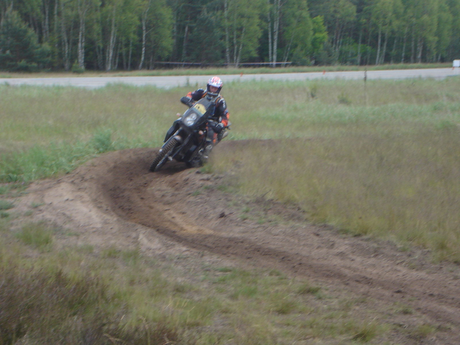

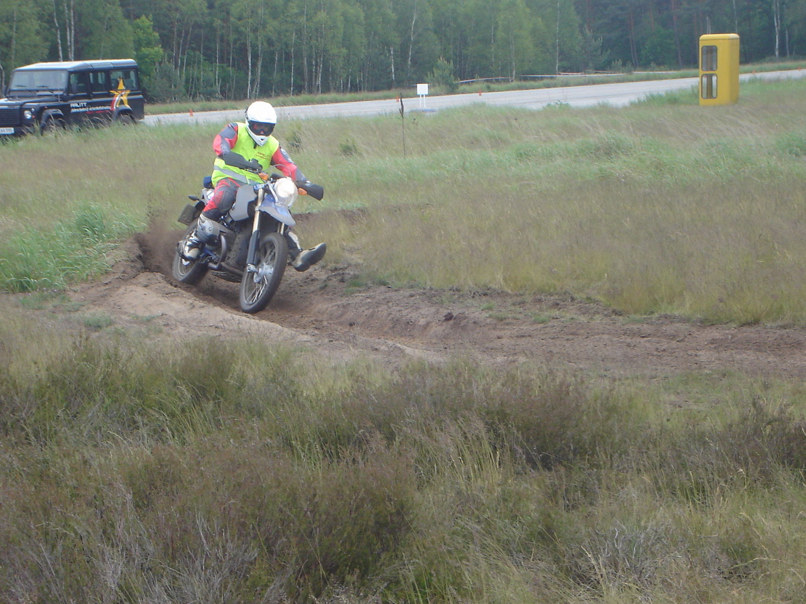

AdventureMarcoOffline
Anmeldungsdatum: 20.08.2005
Beiträge insgesamt: 561
 →  36.000 km
BeitragVerfasst am : Do, 8. Jun 2006, 20:51    Titel: Antworten mit Zitat
advi @ Do, 8. Jun 2006, 21:15 hat folgendes geschrieben:
Da das Ansprechverhalten bei schlechter Piste klasse ist und reicht manche HP2 auf Crosspisten locker stehen zu lassen Laughing
das halte ich auch für ein Märchen!
Habe letztes We die HP2 live auf der Crossstrecke fahren sehen. blink
Es ist unglaublich wie die Federelemente arbeiten.
Ich glaube man ist nur schneller wenn der Fahren um einiges schlechter fährt
als man selbst auf der ADV.
