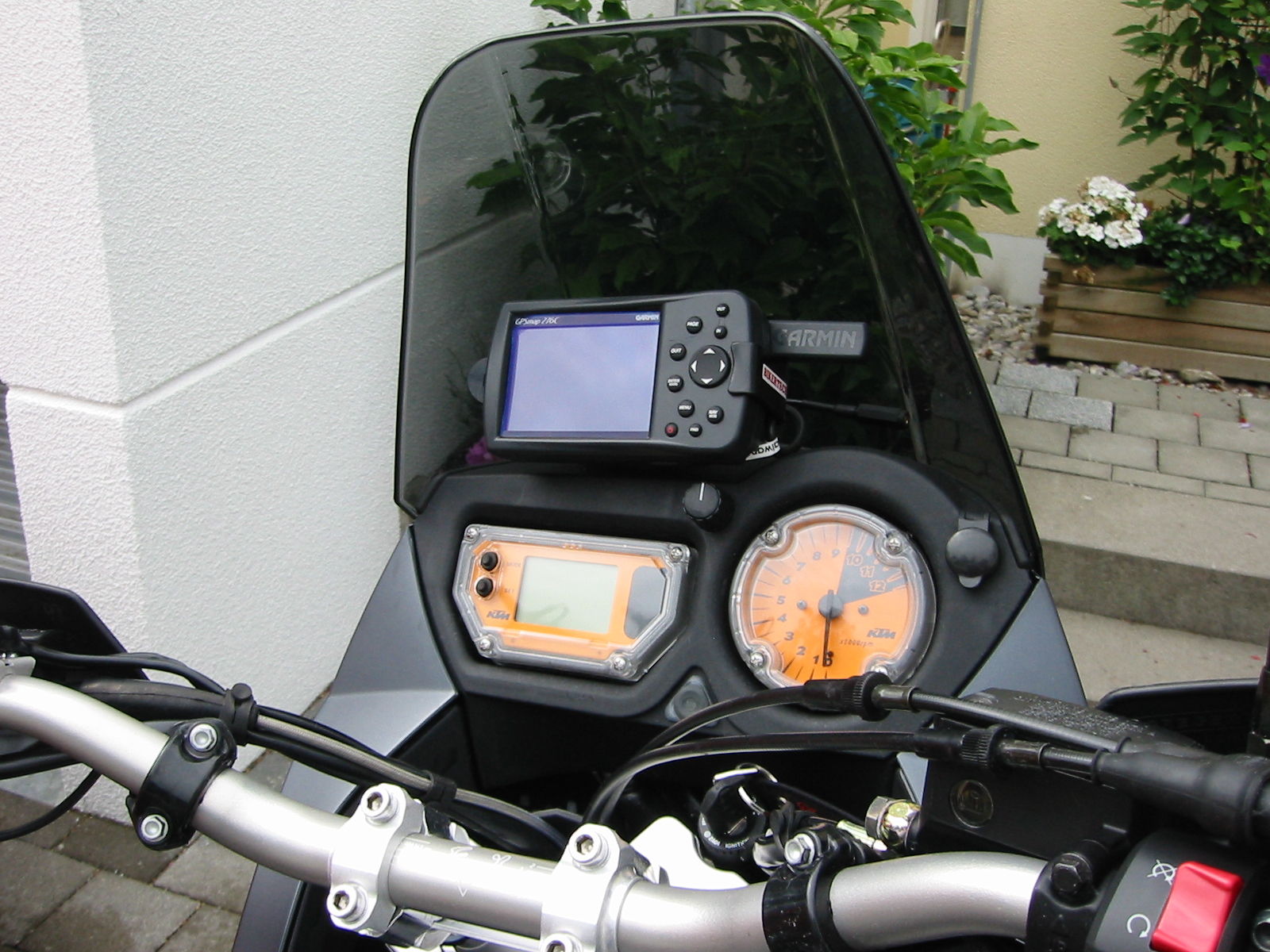

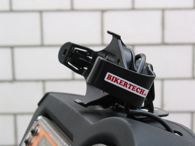

BeitragVerfasst am : So, 23. Jul 2006, 11:02    Titel: Antworten mit Zitat
bikertechhalter verbaut, sieht wub wub aus. und hält wie der teufel.

BeitragVerfasst am : Sa, 16. Sep 2006, 20:07    Titel: Antworten mit Zitat

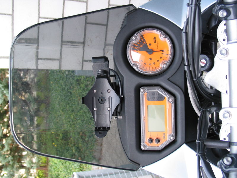

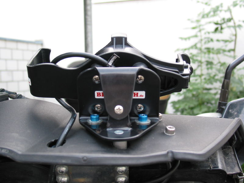

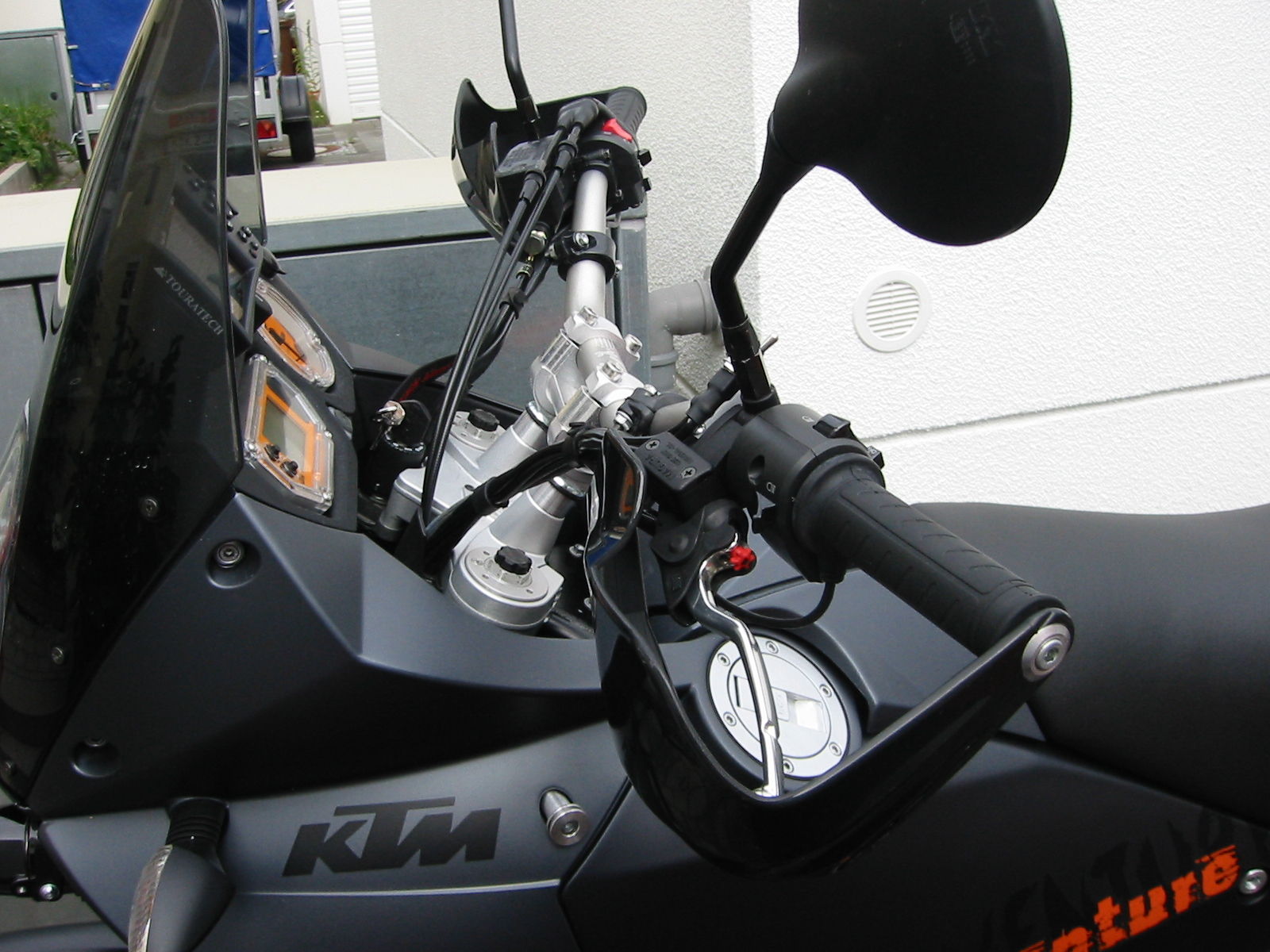

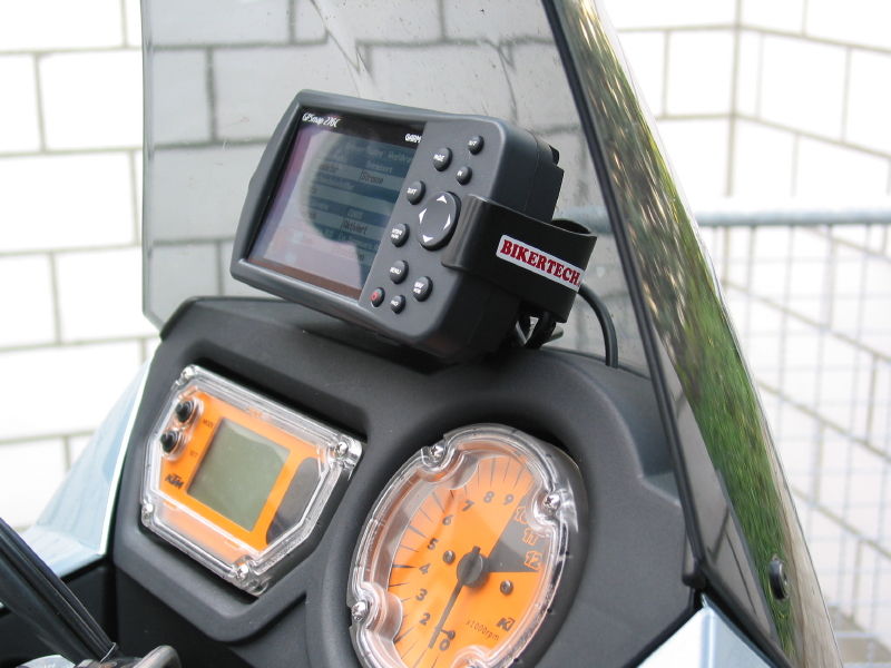

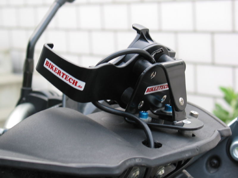

Ha! Das bikertech-Teil ist dermassen genial - kein Vergleich zum Geweih von vorher mit dem - auch noch kleineren - Magellan ... wub (da hab ich leider kein Pic von) - ohne eingehängtes Navi sieht man fast nicht, dass da eins reingehört ... Smile
Zur Montage:
Ich hab den Basisträger von TT drangelassen und den bikertech-Halter eben dort dran verankert - zusätzlich noch zwei imbusschrauben, die wiederum auf Wasserhahn-Dichtungen ruhen - Fertig! Smile
Strom hol ich mir vom ACC1 (Dauerstrom) - das Kabel führt durch die zweite Bohrung vom TT-Geweih. Nebenbei: Die Kabelschuhe hab' ich durch PosiLocks ersetzt (war auch mal ein Tip hier im Forum).
Auf die aktive Antenne wart ich im Moment noch - die kommt (wie schon von NoCarrier realisiert) auf den Bremsflüssigkeitsbehälter ... wenn ich nicht noch eine andere Idee verwirkliche... Wink
... und jetzt sieht's so aus ...:
