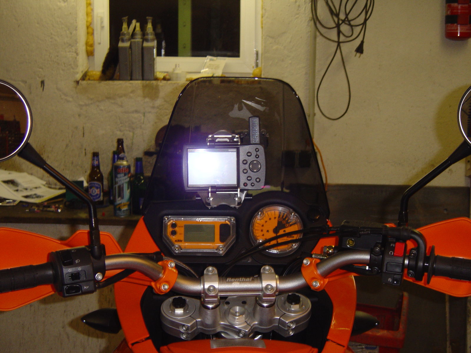

BeitragVerfasst am : Di, 14. März 2006, 20:53    Titel: 276 -in 990 EFI Antworten mit Zitat
Hallo !
Ich hab auch heute mein 276 C mit versperrbarer Halterung in meine neue Kati gebaut!
Haut alles super hin!!
seas Peter

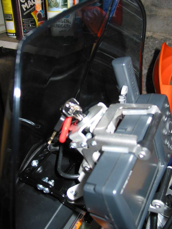

hmm, die Haterung hab ich so lang wie nur möglich zusammengeschraubt weil ich ja schon gelesen hatte das der Schlüssel des TT-Halters mit der Scheibe "kollidiert"
Ich hab einfach in das vordere Langloch des TT-Teils je 2 Schrauben nebeneinander gemacht um die maximale Länge nach vorne zu bekommen.
Das "abgeknickte" hab ich nach unten gemacht um mehr Abstand zur Scheibe zu bekommen.
Vom Schlüsselende zur Scheibe hab ich noch ca 3cm, das reicht zum Drehen des Schlüssels
Die Armaturen seh ich komplett, der 276c ist dann knapp drüber
Hoffe man versteht das Rolling Eyes

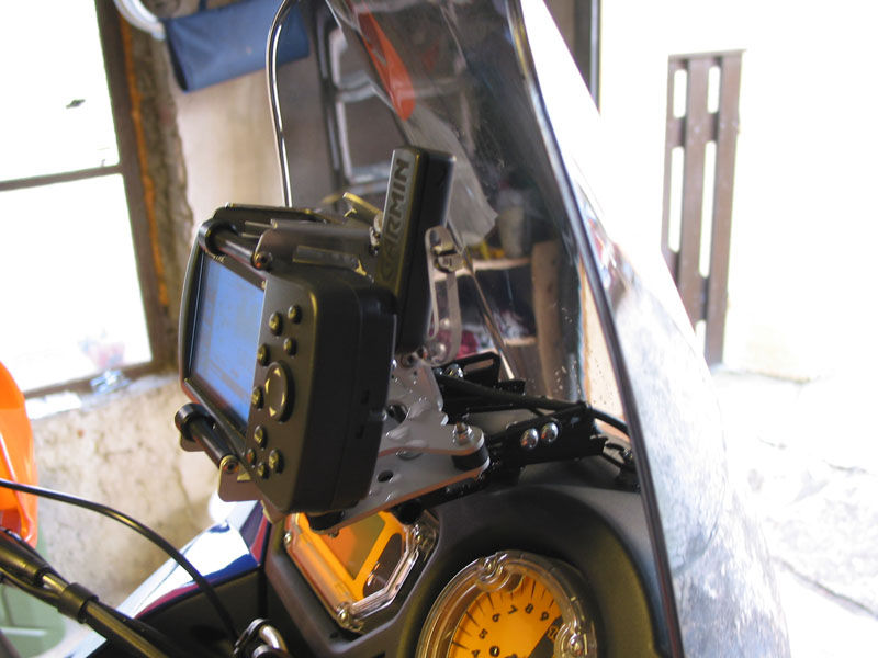

Hallo!
Hier mal ein paar Bilder davon

@tommy
Deine Konstruktion ist zwar nicht mit der Turmspitze der BMW zu verwechseln aber gewisse Ähnlichkeiten sind unübersehbar . Um die Armaturen während der fahrt abzulesen musst Dich schon ziemlich auf den Bauch legen was wiederum den Spritverbrauch mindert. Also trotzdem positiv zu bewerten .
Das mit dem 276 ü-b-e-r den armaturen habe ich eher so verstanden http://forum.lc8.info/viewtopic.php?mode=unread&p=72446 .
der Benzinschnüffler

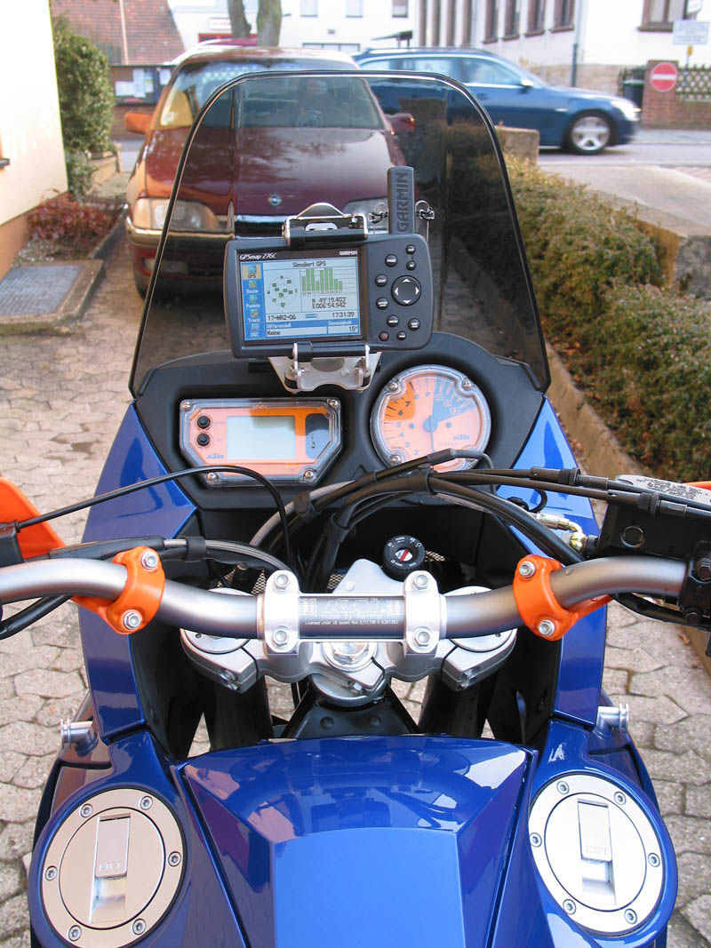

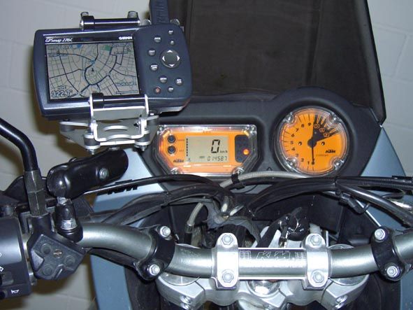

panama53Offline
Anmeldungsdatum: 13.01.2004
Beiträge insgesamt: 291
BeitragVerfasst am : So, 30. Apr 2006, 11:46    Titel: Antworten mit Zitat
Ich habe die Sache so gelöst: mit abschließbarer TT-Halterung und vibrations-entkoppelndem RAM-mount.
Bisher funzt es super.
panama53

BeitragVerfasst am : So, 30. Apr 2006, 12:18    Titel: Antworten mit Zitat
Bin mal gespannt auf deinen Praxis Bericht.
Rolly glaubt dass diese Montageart zum Aufschauckeln führt.

BeitragVerfasst am : So, 30. Apr 2006, 13:08    Titel: Antworten mit Zitat
Für Straßenfahrten bestimmt ok. Im Gelände schätze ich das Ding eher als untauglich ein Sad . Wenn die Kiste einmal unglücklich fällt (soll es auch geben ), dann ist der Navi mit großer Sicherheit hin.

BeitragVerfasst am : Mo, 1. Mai 2006, 17:40    Titel: Antworten mit Zitat
Bruggma @ So, 30. Apr 2006, 13:18 hat folgendes geschrieben:
Die ersten 560 km ist der 276c nun schon so mitgefahren, darunter auch einige Schotter- und einige Hochgeschwindigkeitskilometer. Kein Aufschaukeln, keine Vibrationen im Lenker, läuft topp geradeaus, auch bei echten 219 km/h (siehe Foto von heute). Smile
Die Sturzsicherheit des 276c und der LC8 insgesamt im Gelände habe ich allerdings (glücklicherweise) bisher noch nicht getestet.
panama53
