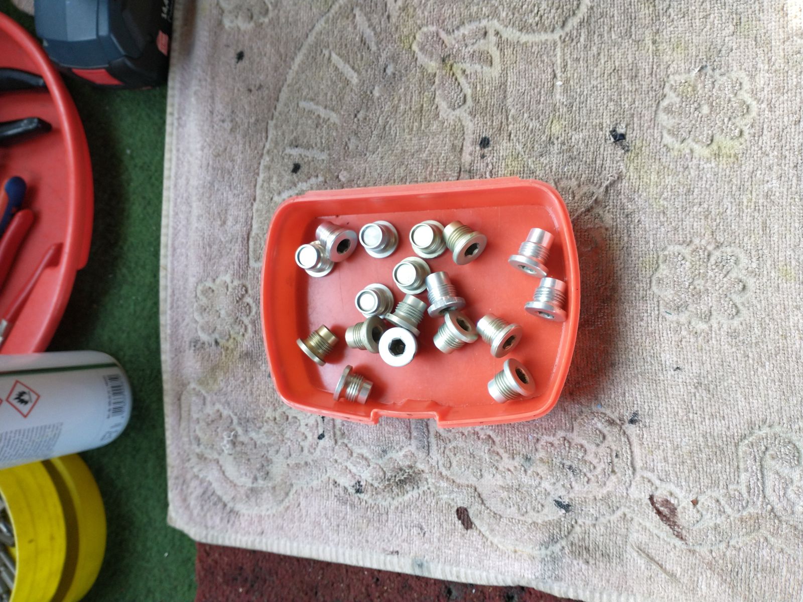

Die komplette Länge der Originalen ist 17,5 mm

Wenn du zwei brauchst sag Bescheid.

Meine Verschlussschrauben haben eine Länge von: 17,5mm
Verschleissspiel (gemessen wie beschrieben): 8mm
@Stealth: Ich nehme gern 2 von den langen Verschlussschrauben. Hast du die auch?
Können das ja per PN regeln.
Danke für die Kommentare!
