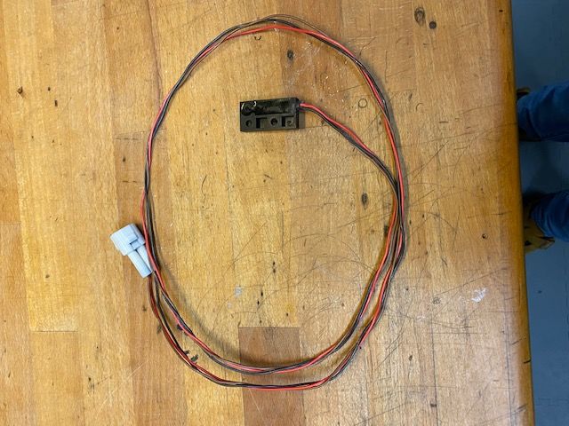

Hallo zusammen der Sensor ist getauscht und der Tacho geht wieder.
Am alten Kabel waen keine Beschädigungen. Habe auch alle einzelnen Adern auf durchgang getestet, alles OK. Vermutlich war es der Sensor, obwohl die meisten aus anderen Beiträgen dies ausgeschlossen haben (das ist keine Kritik).
Eventuell hilft das dem eine oder anderem bei der Fehler suche.
Ach js der Sensor hat 84.- gekostet.

Hi, Thema ist zwar schon etwas her aber ich steh vorm gleichen Problem. Hab bereits so ziemlich alles zerlegt, Kontaktfehler und kaputte Kabel kann ich quasi ausschließen. Beim durchforsten des Forums bin ich auf den Beitrag gestoßen, und wegen dem Geschwindigkeitsensor hellhörig geworden.
Ich hatte vor kurzem die Gabel ausgebaut und vorne alles zerlegt auch natürlich den Sensor abmontiert. Möglicherweise hab ich den beschädigt (tät mi wundern aber bin manchmalgrobmotorisch)
Kann ich den irgendwie messen, bzw testen?
