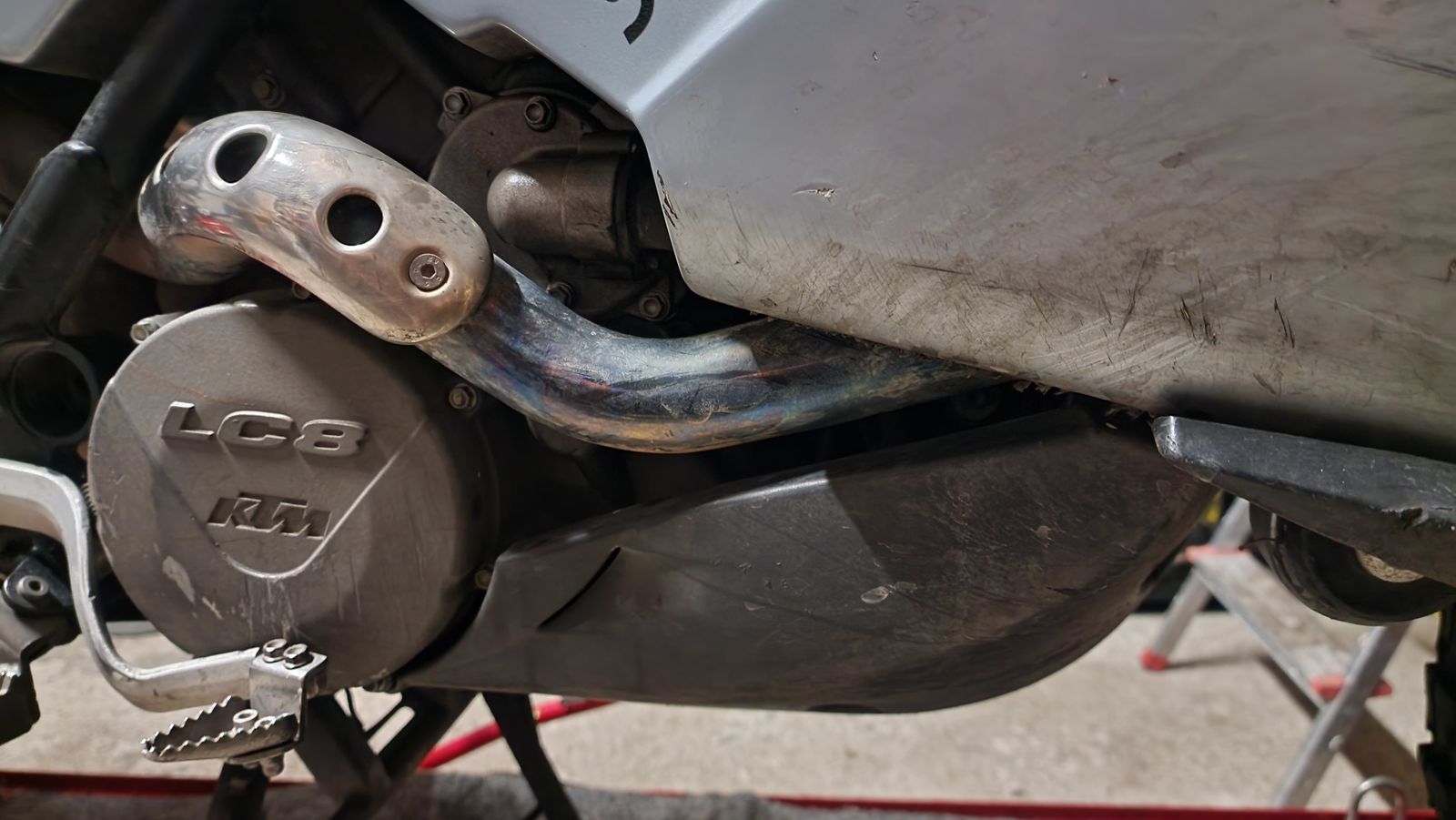

Ich sehe da nicht so das Problem damit, da der Tank den Schriftzug verdecken würde.
Und jetzt mal Hand aufs Herz, welcher Prüfen geht in die Knie und schaut das von unten nach oben den Krümmer an?
Also unsere in WOB nicht. Aber da kann ich nur meine Erfahrungen mitteilen. Genau wie Bremsscheiben. Wurde nie kontrolliert.

@ Lumberjack: dein Bremshebel sieht mitgenommen aus, zurückbiegen ist da leider nicht (eigene Erfahrung Cool )

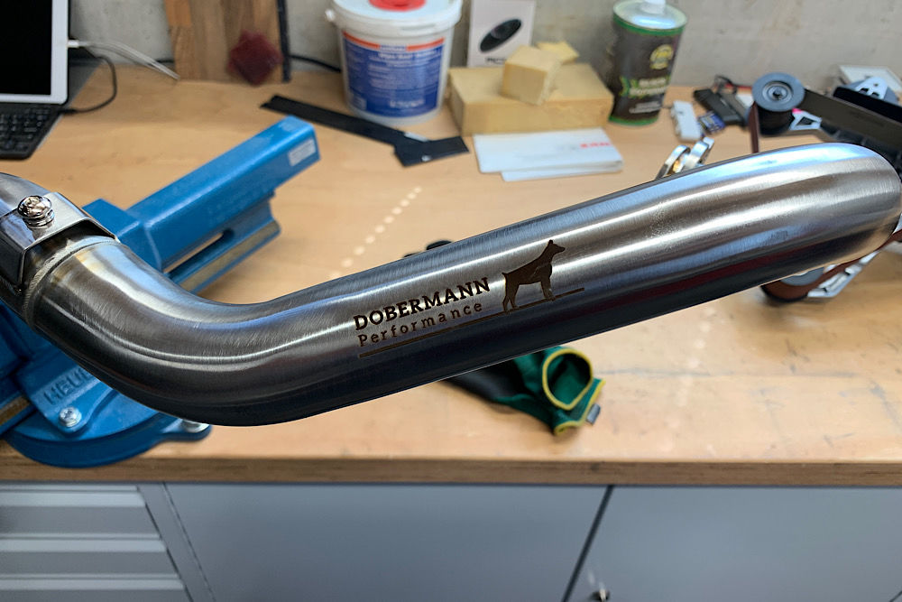

Meine Frage war, ob es möglich ist, den vorderen Krümmer ohne das Logo zu bekommen oder ob man das Logo rausschleifen kann.
Da nur auf den zweiten Teil eingegangen wurde, würde ich jetzt mal vermuten, weglassen geht nicht.
Egal. Ich hatte eh gestern schon bestellt.
Ich schleif das raus. Smile
Ach... ist bestimmt schon Nummer 4 oder 5 dran. Falle immer nach rechts, bzw liegen die Steine oder Wurzeln. Weiß auch nicht warum das so ist Mad

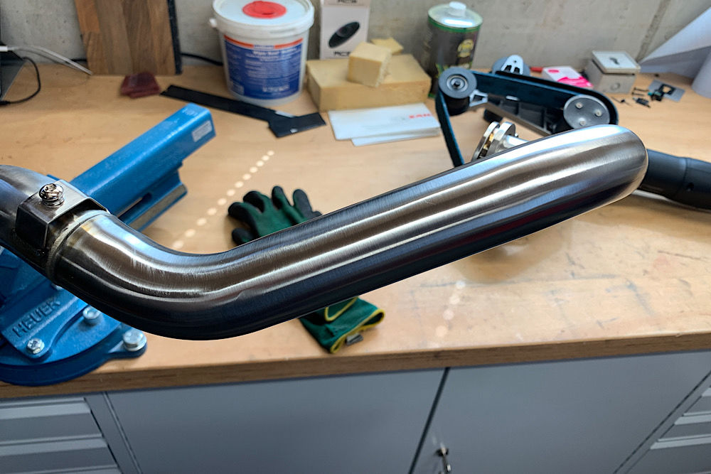

Hab heute genau 9 Minuten gebraucht… Very Happy
Da rentiert sich das ganze Nachfragen nicht… Rolling Eyes Wink Smile
Vorher

8 Minuten später :-)
 Dateigröße:  114.8 KB
 Angeschaut:  412 mal
