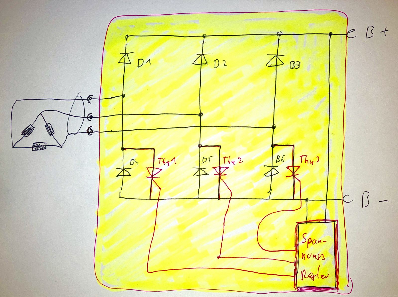

Also 0 Ohm würde mich schon irritieren - eigentlich liegen die Messungen immer bei 0,4 bis 0,5 Ohm. Dazu gehört noch ne Kontrolle auf Messeschluss dazu.
Die 70 Volt sind total normal und werden vom Regler ganz normal verarbeitet. Was man nicht machen sollte ohne Licht lange laufen lassen.
Wenn der 3 polige gelbe oder braune Stecker keinen Super tollen Kontakt hat wird der schmelzen und kaputt gehen.
Die Regler der 1. Generation habe ich hier ja schon viel drüber geschrieben, da können auch mal zwei defekt sein. Woher stammt der Regler, neu ?
Ein Kontaktproblem kann tatsächlich eine zu hohe Ladespannung verursachen, aber dann ist es nicht der 3 polige Drehstromstecker - hier kommt dann ehr die Verkabelung vom Regler in Frage (aber nur bei Drehstromgeneratoren mit ext. Erregung). Das habe ich hier im LC8 Forum noch nicht gelesen.

Ich weiß nicht was Du an einem Drehstrom-Regler messen willst ? Es ist ein aktives Bauteil (kein oller Brückengleichrichter) und messen geht nur in dem man die Regelspannung bei unterschiedlichen Drehzahlen und Lasten misst - diese Messung hat er mit 16 Volt nicht bestanden.
Einzige Möglichkeit = Defekter Regler
Zu wenig Spannung, eine Möglichkeit: Die Regelung funktioniert durch fehlerhafte Verbindungen nicht.
Masse Fahrzeugseitig würde ich trotzdem fix testen, in dem man ne Masse vom B- Pol zum Regler zieht, evtl. könnte die aber auch im Regler an der internen Brückung vergammelt sein.
lucky_lucke_de @ Mo, 4. Apr 2022, 9:03 hat folgendes geschrieben:
Jetzt warte ich mal auf die Stecker und probiere da mein Glück..
Würde ich in jeden Fall machen um da nicht noch ein Problem zu bekommen - helfen wird das bei deinen 16 Volt nicht.
Es ist ein nicht extern erregter Drehstromgenerator verbaut, der bringt entweder ausreichende Leistung oder wurde z. B. vom Öl zerfressen und bringt nicht mehr genug Leistung und dann hast Du viel zu wenig Spannung. Gleiches macht er bei hohen Übergangswiderständen am braunen / gelben Dreipoligen Stecker.

Jain - die Messung sagt nur nicht aus ob die Feldeffekttransistoren richtig ausgesteuert werden.
Deshalb sagt das Werkstatthandbuch auch nur:
Ladespannung / Regler-Gleichrichter prüfen
HINWEIS: Folgende Werte gelten nur bei vollgeladener Batterie.
– Ein Voltmeter an den beiden Anschlüssen der Batterie anklemmen.
– Motor starten und Abblendlicht einschalten.
– Motor auf 5000/min hochdrehen und Spannung ablesen.
Sollwert: 14,0 – 15,0 V
Weicht der Meßwert stark vom Sollwert ab:
– Steckverbindungen vom Stator zum Regler-Gleichrichter und vom
Regler-Gleichrichter zum Kabelbaum prüfen.
– Generatorwicklungen prüfen
– Regler-Gleichrichter tauschen
– Steckverbindung 1 trennen und die 3 Kabel (gelb) zum Generator gegeneinander auf Widerstand messen.
Sollwert: max. 1,0 Ω bei 20 ̊C
– Alle drei Kabel auf Masseschluß prüfen.
– Beide Stecker auf Beschädigungen prüfen.

Du kannst mit der Messung nur die „Schwarzen Strecken“ Prüfen, wenn da was nicht stimmt könnte er mit hoher Wahrscheinlichkeit kaputt sein.
Aber für die Regelung ist der „Rote Teil“ entscheidend und den kannst Du mit der Messung nicht diagnostizieren.
keine Witze über meine Zeichnung bitte
