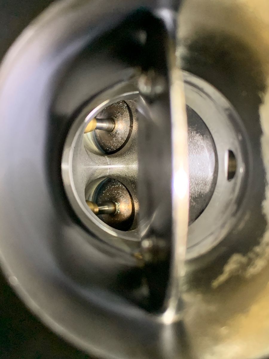

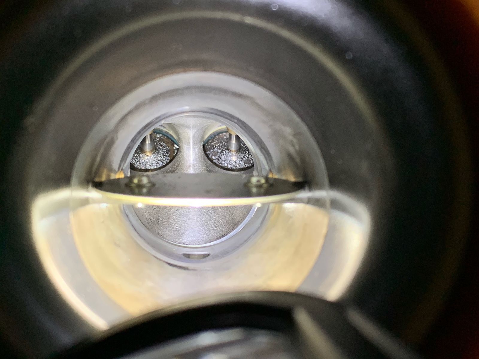

BeitragVerfasst am : Do, 29. Apr 2021, 18:38    Titel: Antworten mit Zitat
Die erste Tankfüllung mit V-Power + Ventil sauber ist durch. Ich finde erste leichte Wirkung ist zu erkennen. Für zwei Tankfüllungen reicht das Ventil sauber noch. Mal schauen wie es am Ende aussieht.
Zylinder vorne

Zylinder hinten
