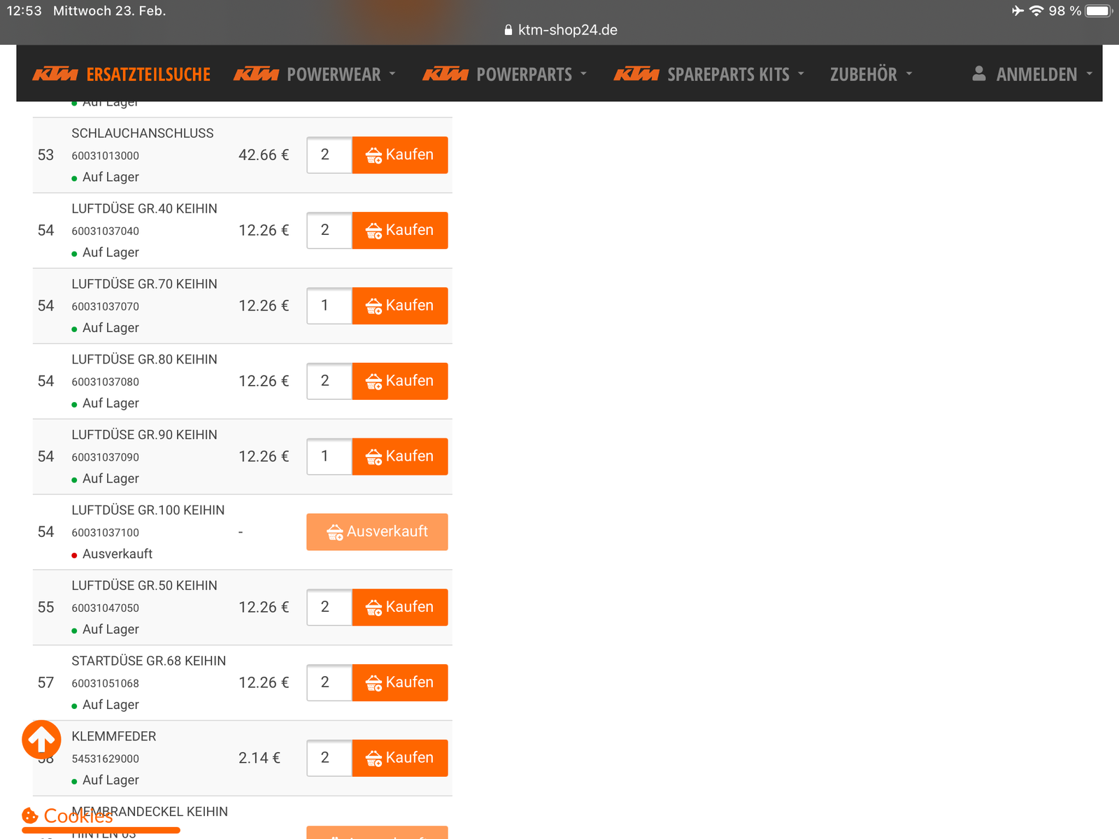

BeitragVerfasst am : Mi, 23. Feb 2022, 12:57    Titel: Antworten mit Zitat
Hallo
ich habe gesehen , es gibt eine Reihe unterschiedlicher Luftdüsen für die Vergaser.
Wie sind da eure Erfahrungen? Fahrt ihr alle mit dem Standard Setup?

Bei meiner 950 S 2003 ist am Vergaser alles bis auf die Vergaserheizung original und alles passt (Leerlaufdrehzahl, Gasannahme,....)

hab deine ersten post nochmals gelesen und würde meinen, da kündigt sich eine dahinscheidende benzinpumpe an; sieh da mal nach
bedüsungen sind eigentlich alle gut ausser die hd's gehören auf die grössere angelichen; meist ist hinten eine 160iger und vorne eine 155iger drinnen ergo auch vorne eine 160iger; dann nochmals vergasersynchronisieren und checken ob auch alle falschluftoptionen geschlossen sind/wurden);
lg
