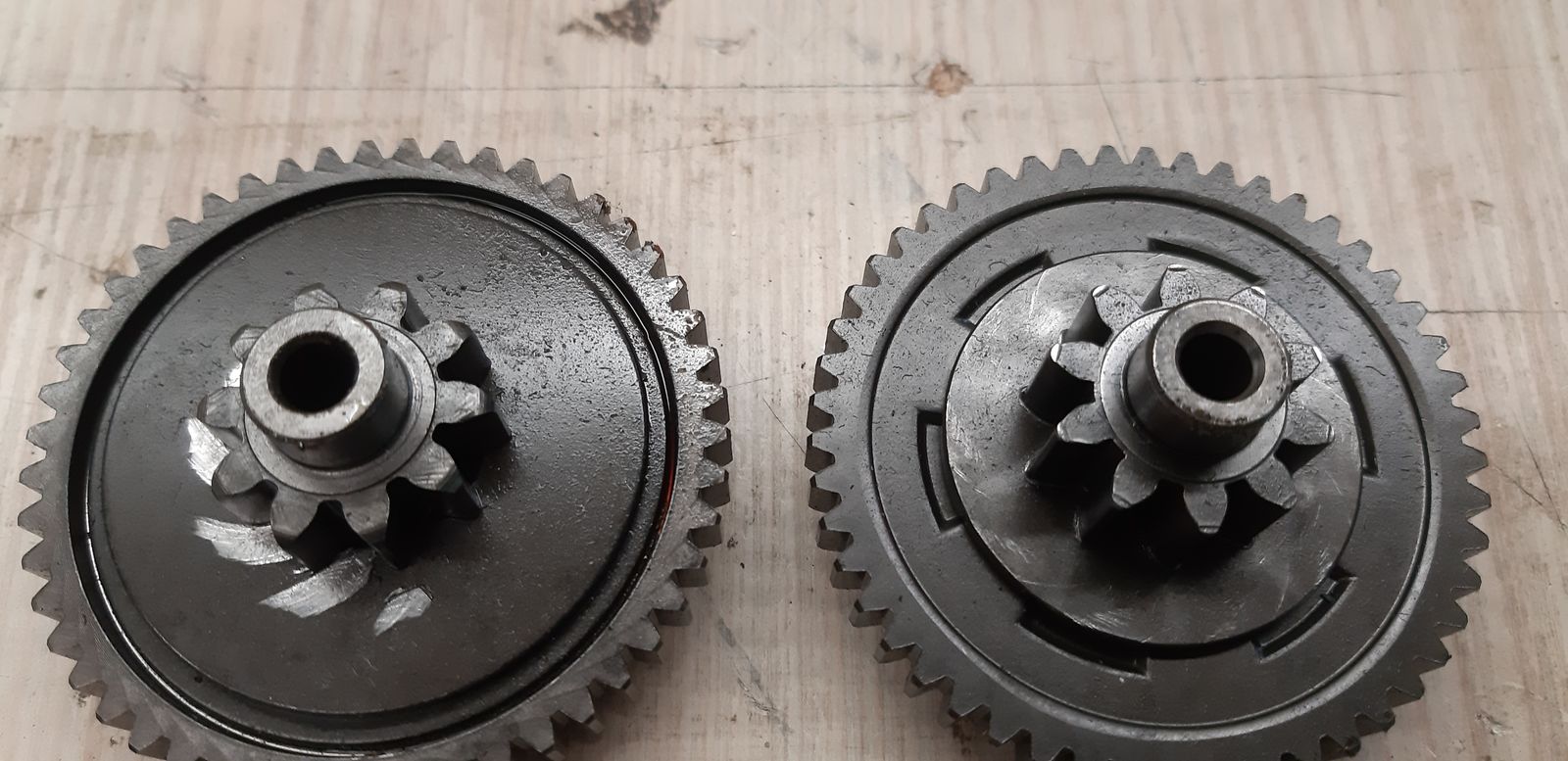

SORRY ...Drehmomentbegrenzer heißt es. Es ist das kleine Rad zwischen Anlasser und Lima.
Wenn die defekt sind knallt es beim Starten Ohrenbetäubenden. Bei der 950er gab es das noch nicht.
 Dateigröße:  202.5 KB
 Angeschaut:  549 mal
Scott-yOffline
Anmeldungsdatum: 23.09.2012
Beiträge insgesamt: 1870
 →  57.000 km
BeitragVerfasst am : Do, 30. Jul 2020, 19:01    Titel: Antworten mit Zitat
P.S. das sind eine alte und eine neue Ausführung mit Drehmomentbegrenzer.

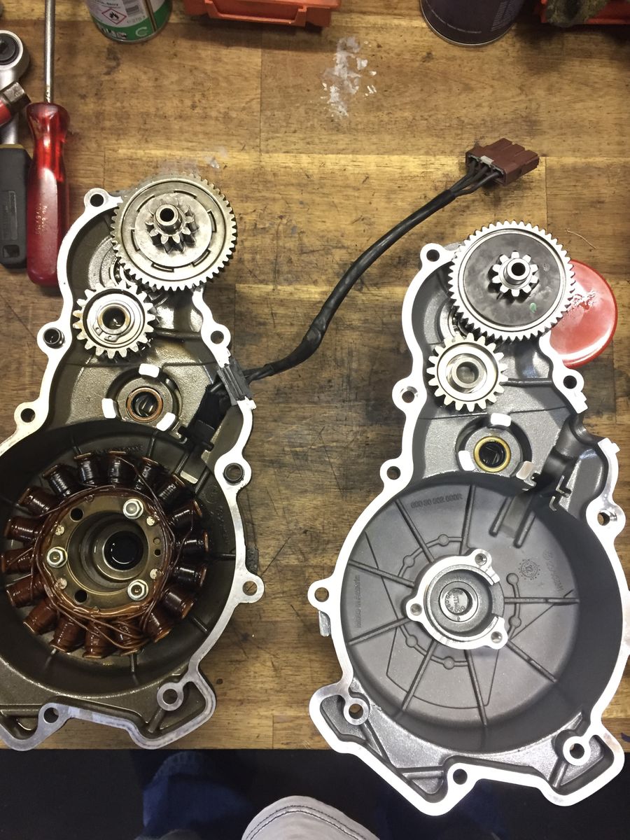

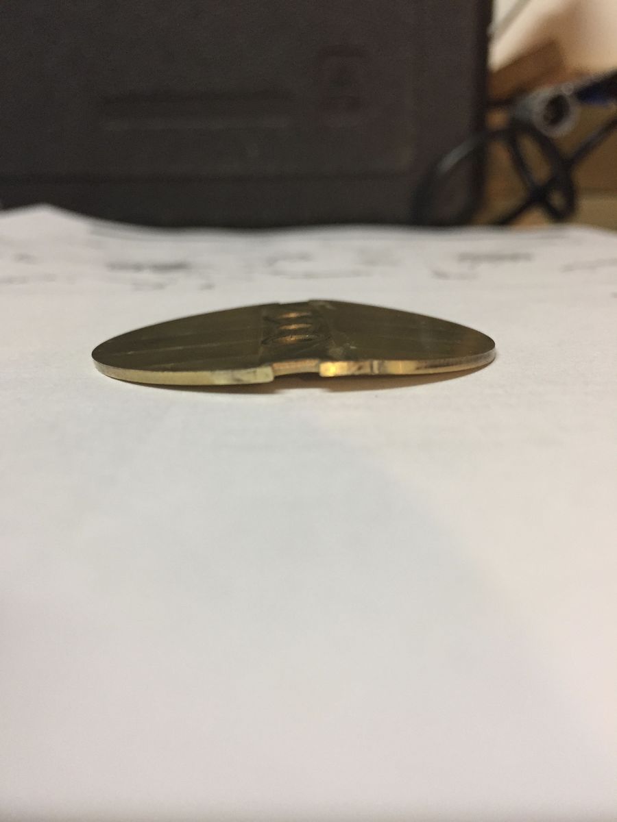

Scott-y @ Do, 30. Jul 2020, 20:00 hat folgendes geschrieben:
Ich hatte es auch bei meiner 950'er. Es knallt ordentlich und der Startvorgang wird abgebrochen. Mir hats dabei sogar eine Drosselklappe im Vergaser verbogen durch den Rückschlag.

BeitragVerfasst am : Mi, 19. Aug 2020, 8:04    Titel: Antworten mit Zitat
hallo scotty,
bei der 950 2005 ist auch schon die frühe version ( auf deinem foto rechts im bild ) des DMB verbaut.
siehe ETK 2005
gruß carsten
