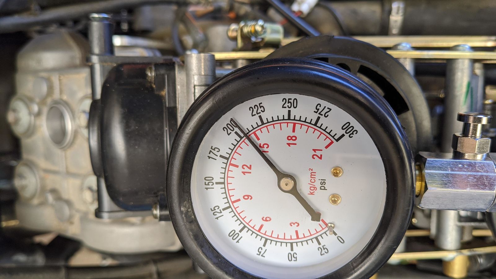

Ich habe auch eine 2003er, eine ganz frühe.
Vor Jahren gekauft vom Händler mit 15.000 km für 5.300 €. Schon auf der Heimfahrt bin ich auf der Autobahn nicht weitergefahren weil die Öldruckleuchte anging, was ich aber erst nach einigen Kilometern bemerkt hatte, weil ich dummerweise mein Navi davor angebracht hätte. Der Händler hat mich dann aufgelesen und brachte mir dann später das Teil im Transporter vorbei. Keine Ahnung was er dann gemacht hat.
Später war dann die Wasserpumpe dran. Und noch etwas später kosten sich die Schrauben der Lichtmaschine, was eindeutig ein wichtiges Update war. KTM sah vor, bei allen betroffenen Baujahren die Schrauben einzuklagen mit Loctite 648. Natürlich war das bei meiner nicht gemacht worden trotz damaliger Wartung beim Händler.Die Lima hat es dann auch zerbröselt.
Das würde ich vor einem Gebrauchtkauf prüfen oder aber selbst machen was sehr einfach ist. Die offizielle Anleitung ist hier irgendwo im Forum zu finden.
Ansonsten hat mein Motor alles überlebt. Überhitzung und mangelnder Öldruck wegen der Wasserpumpe und die Brösel von der Lima. Nur die Steuerketten sind nach 54.000 km lang geworden. Gestern habe ich in kaltem Zustand die Kompression gemessen und beide Zylinder dichten perfekt gleich ab. Auf die Steuerketten habe ich aber gar keine Lust.
