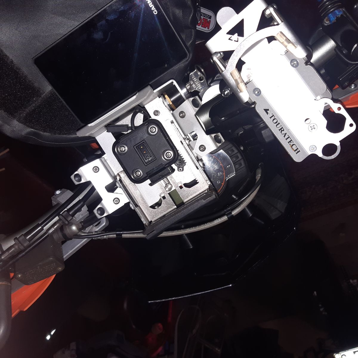

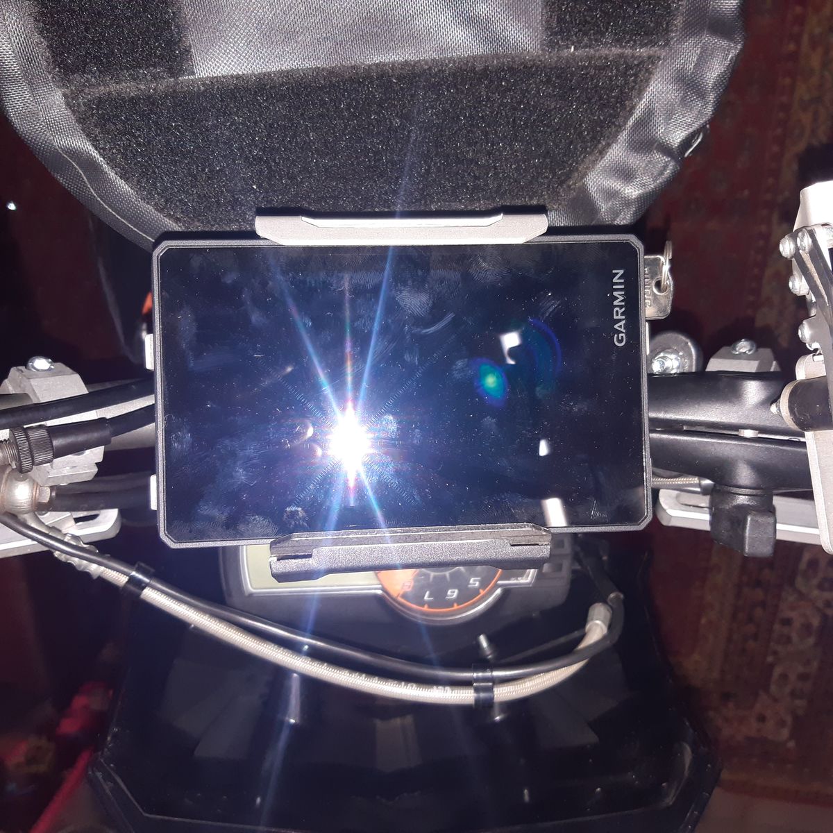

Nur als Tipp. Die Halterung des GARMIN ZUMO 660
Kann man abändern, dass das XT passt.
 Dateigröße:  302.5 KB
 Angeschaut:  600 mal

BeitragVerfasst am : Mi, 19. Apr 2023, 20:39    Titel: Bild ohne Navi. Antworten mit Zitat
Bild ohne Navi.
 Dateigröße:  235.84 KB
 Angeschaut:  617 mal
