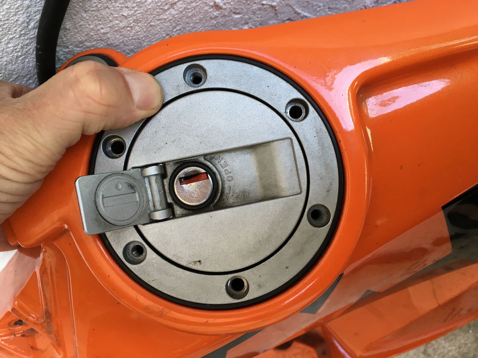

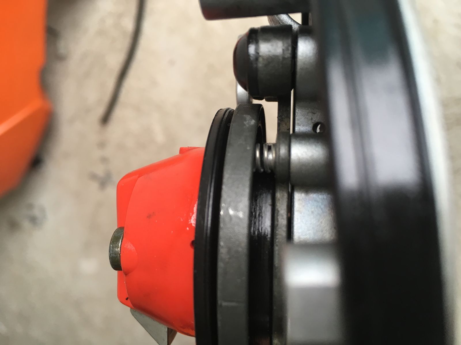

- Die rote Kappe ist so montiert, daß ihre Markierung (senkrechte Linie) zum Deckelscharnier hin weist.
- Der federbelastete Metallring auf der Deckeldichtung liegt mit seiner Markierung (Nase) genau entgegengesetzt, also bei geschlossenem Deckel nach vorne in Fahrtrichtung.
-> Danke das hat sehr geholfen um mal wieder einen Ausgangszustand herstellen zu können. Jedoch macht es mMn keinen Unterschied in welche Richtung die Nase zeigt. Siehe Bilder 1 und 2.
- Die Federn haben m.E. lediglich den Zweck, die Dichtung fest an den Tank zu pressen, sowie der Riegel einschnappt.
-> Bzw den kurzen Moment wo der untere Teil des Deckels schräg auf dem Tank aufsitzt auszugleichen (und dann schön dicht abzuschliessen!)

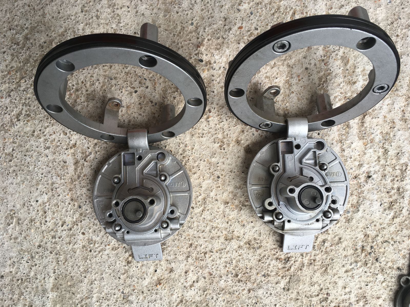

Du hast mal die Deckel von links nach rechts getauscht. Die Teile sind zwar identisch, aber eventuell gab es einen Montagefehler? Ist denn der Tankdeckel mitsamt dem darunter im Tank liegenden schwarzen Einsatz so montiert, daß der Gumminippel des Deckels beim Schließen auf dem kleinen Stutzen des Einsatzes zu liegen kommt? Ich bin mir nicht sicher, ob man Deckel und Einsatz verdreht zueinander montieren kann, daher die Kontrollfrage: der Aluring mit seinem Scharnier zum eigentlichen Deckel hat eine kleine Lasche nach unten. Dort sitzt eine Schraube, die als Diebstahlsicherung in den Tankstutzen geht. Ist diese Schraube drin, bzw. ist die Bohrung in der Lasche bündig mit dem Gewindeeinsatz darunter? Wenn nicht, wäre was verschoben und auch die Entlüftung blockiert.
-> Ja habe die Deckel mal untereinander getauscht. Montagefehler ist soweit erstmal ausgeschlossen. Die Deckel selbst identisch sind (zumindest meine -- einer von beiden wurde mal ersetzt vom Vorbesitzer aus irgendeinem Grund (Bzw müssten eigentlich beide mal getauscht worden sein, da ich 3 verschiedene Schlüssel habe: Zündung, Tank links, Tank rechts). Bild 3.

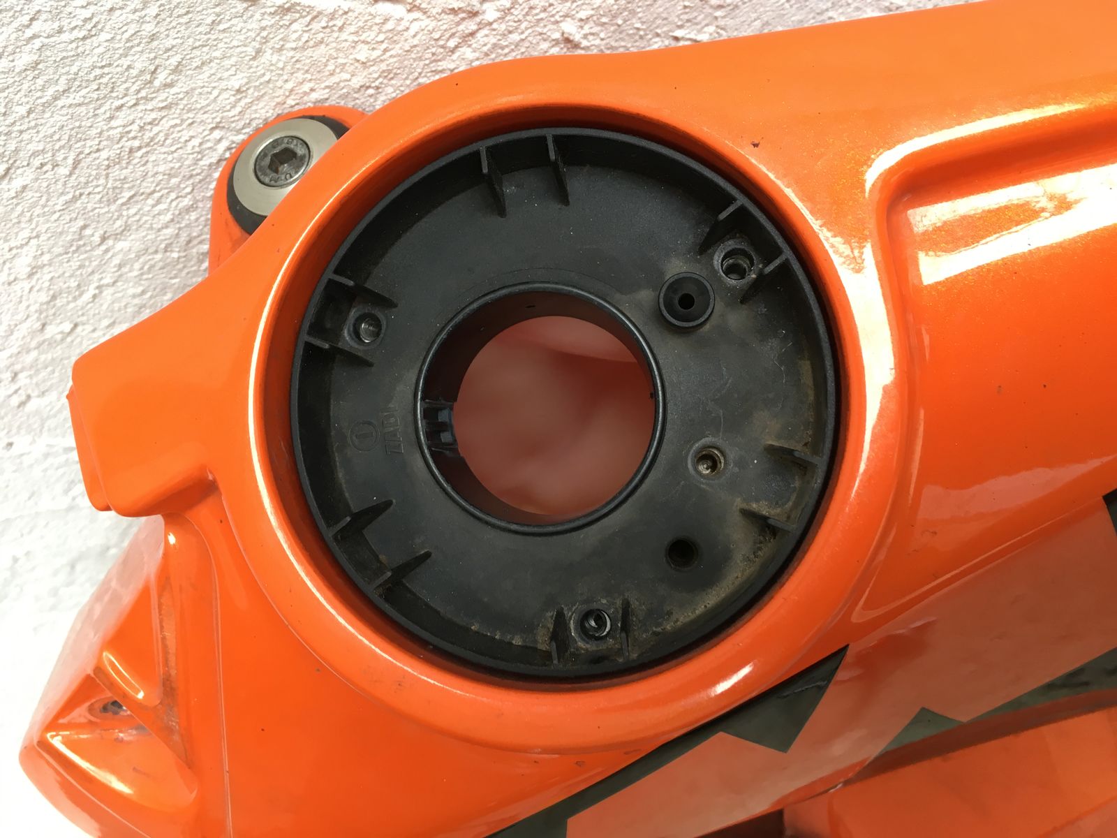

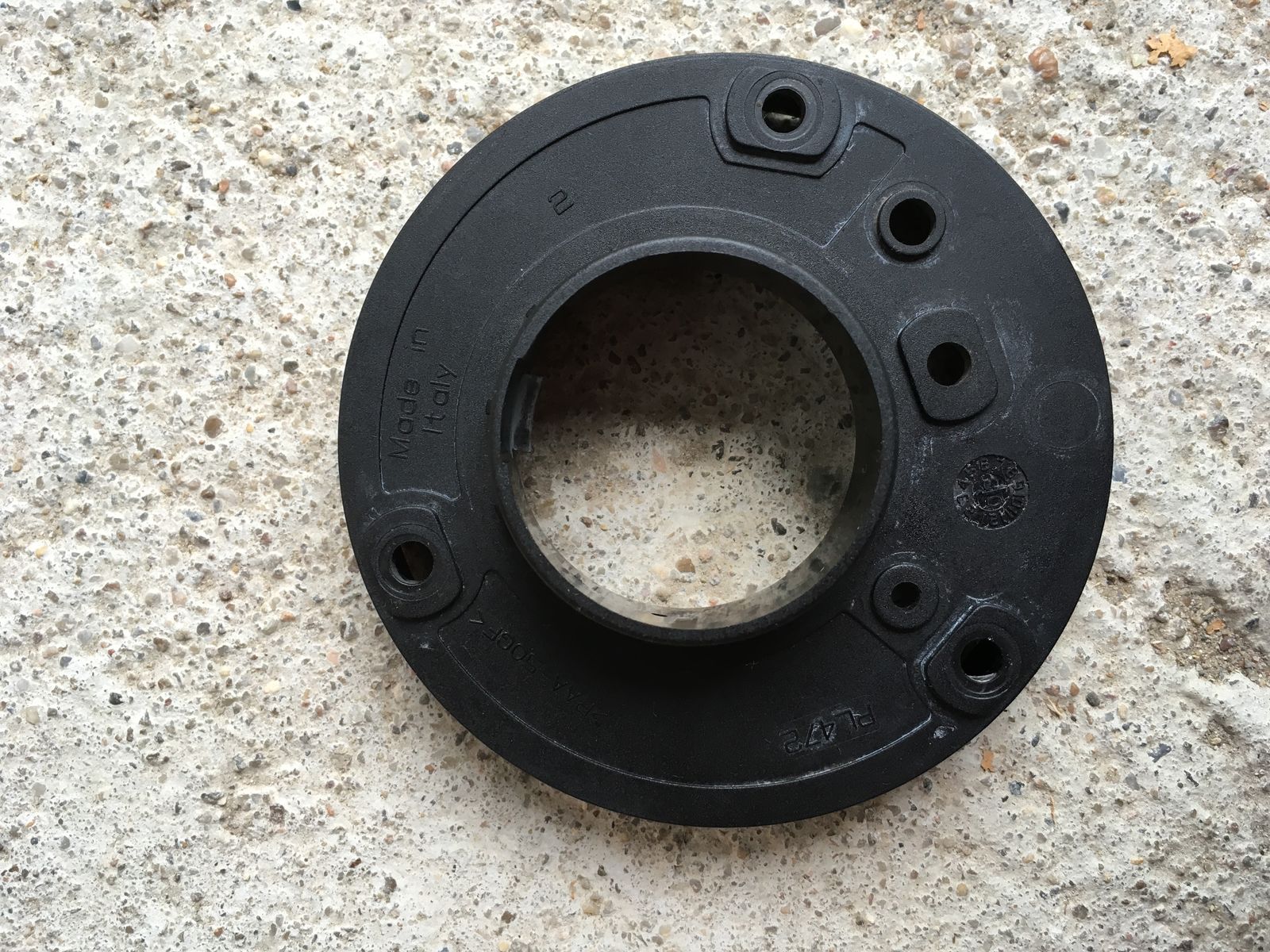

Nicht identissch sind aber die schwarzen Tankeinsätze, diese können untereinadner nicht getauscht werden (und sind auch leicht elliptisch vermutlich umFehlmontagen zu vermeiden bzw das Ansetzen des Tankstutzen zu optimieren...). Das Problem sollte daher aber nicht rühren Bilder 4 und 5

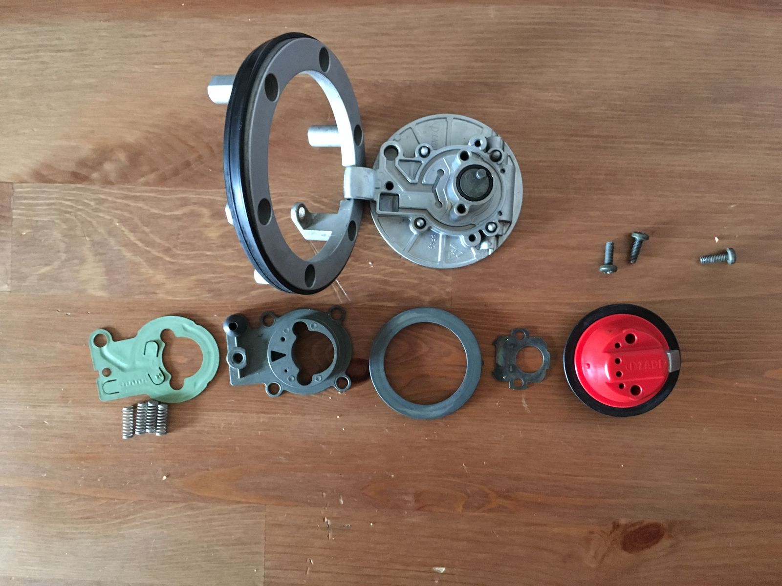

Bild 7 zeigt den Aufbau eines Deckel mit den einzelnen Teilen: von links nach rechts = von unten nach oben (weitere Bilder gerne wenn Interesse besteht)
Ein bisschen Recherche zur Flapendectomy hat den Veradcht nahe gelegt, dass die grüne Dichtung mit den Flaps nur in nicht europäischen Modellen verbaut wurde? Deswegen die Frage oben.
Habe probeweise mal den kompletten Deckel ohne die grüne Dichtung zusammengebaut: das Problem ist dann weg. Dreht man Tank um oder auf die Seite läuft dann aber Sprit aus dem Deckel raus und in Folge auch aus dem Überlaufschlauch von der Inneseite des Tanks. Ist die Dichtung drin läuft nichts aus dem Tankdeckel raus - auch nicht aus dem Überlaufschlauch, sondern nur aus der vorderen Tankbe-/entlüftung (was Sinn macht für mich) Bild 8

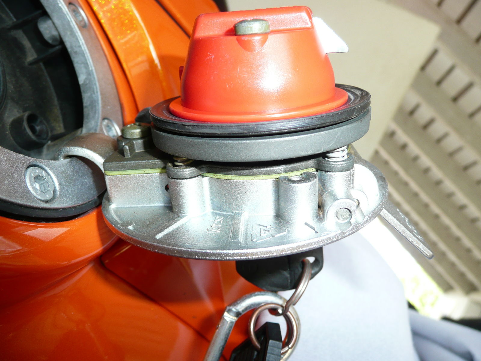

1. Auch meine 950S aus Juli 2003 hat diese grüne Dichtung mit den Flaps. Erstbesitz, also garantiert serienmäßig!
2. Wenn man die Tankdeckeleinzelteile aus 2003 mit späteren ADV-Modellen vergleicht, dann wurden hier Änderungen vorgenommen.
Deine ADV aus ´03 hat serienmäßig links und rechts unterschiedliche, schwarze Einsätze. Insert links 60007008050 und insert rechts 6000710850, dazu passend Tankdeckel 60007008000. Ab ´05 gab es wohl andere Einsätze, beidseitig identisch, mit der Nr.60007008150. Ab irgendwann auch einen neuen Tankdeckel 60007108000.

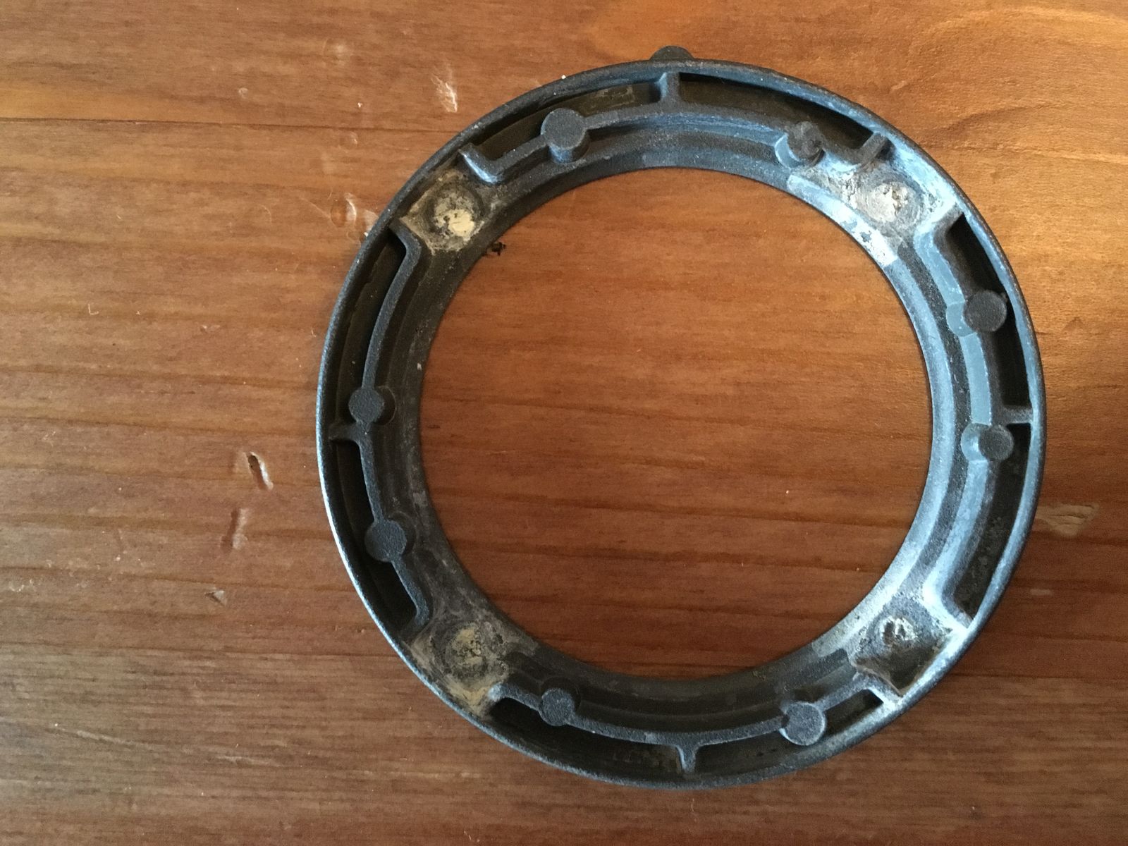

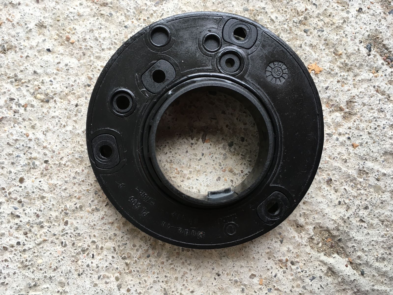

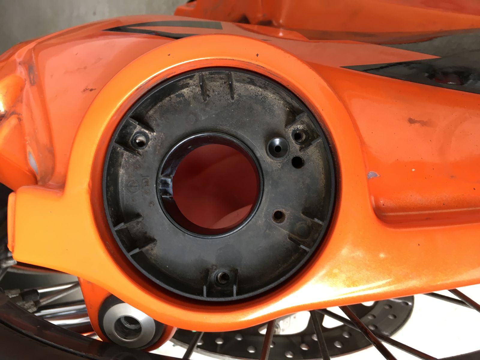

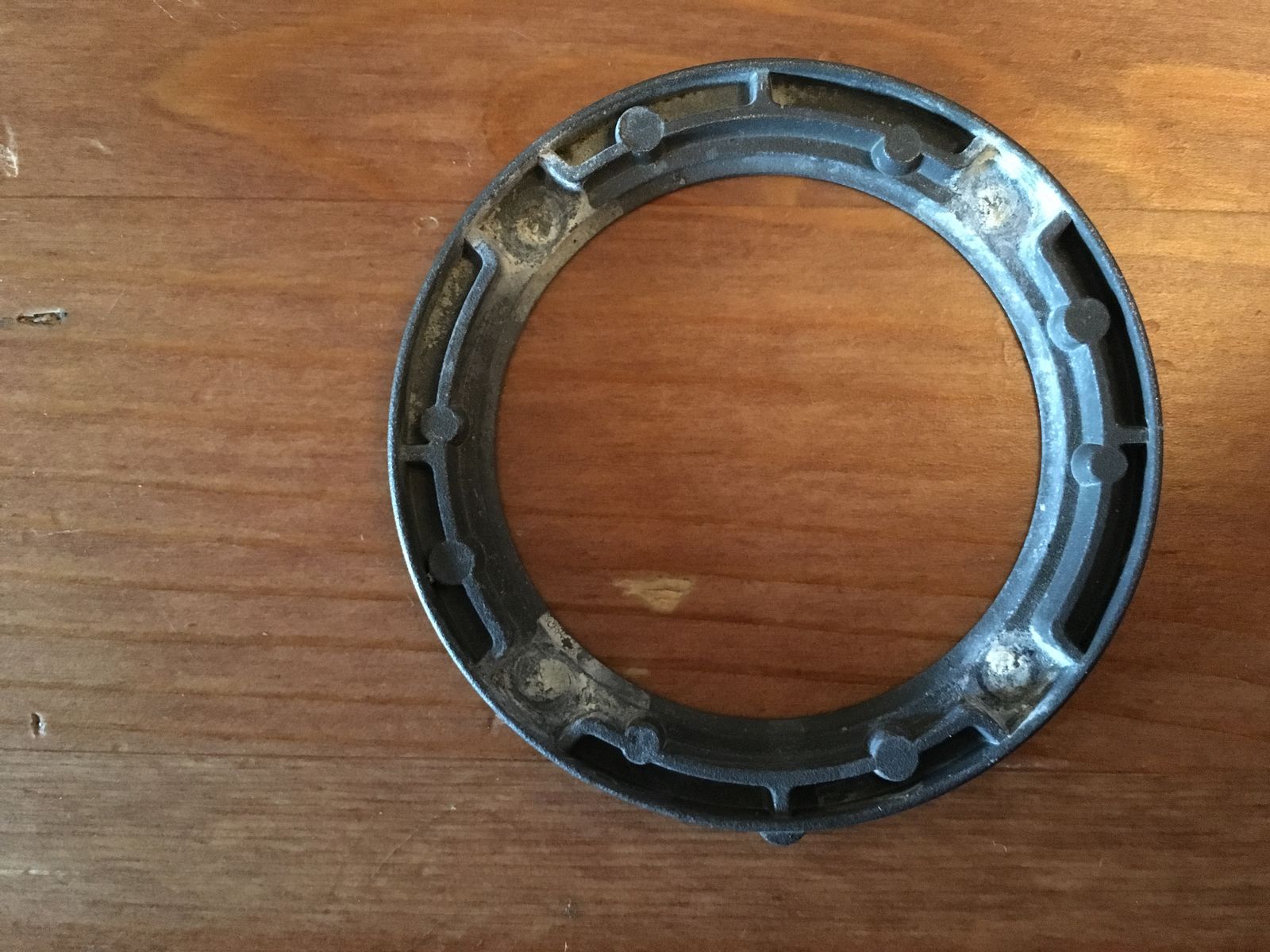

ja wie gesagt, die beiden schwarzen Inserts der tanks sind unterschiedlich, nicht aber die Dichtung die zwischen Tank und Insert ist (nicht die grüne im Deckel). Diese Dichtung ist quasi für beide Inserts passend gestanzt: wo beim Insert keine Bohrungen sind, wird dann einfach nciht gedichtet weil es nichts zum dichten gibt... Bilder 2 und 3
Die Dichtungen können aber quasi nciht verkehrt auf das Insert gesetzt werden, da bei beiden der innere Kreis (für Zankstutzen) minimal elliptisch ist. Daher sollte das Problem also eher nicht kommen.
Die Zeichnungen der Spareparts gehen für den Tankdeckel selbst leider nicht ins Detail... Bild 1
- Wie auch immer: wenn Du an den Tankdeckeln - egal welchen Baujahres - von unten durch den schwarzen Nöppel reinbläst, dann muß die Luft mit nur leichtem Widerstand durchgehen und an den vier Bohrungen im roten Einsatz austreten. Sonst hat Dein Tank keine Belüftung und es entsteht Unterdruck. Wie Du das so nacharbeiten kannst, daß es funktioniert, kann ich Dir von hier aus leider nicht sagen
->das ist auch bei mir der Fall. Luft tritt aus den roten Bohrungen aus mit minimalem Widerstand, es staut sich aber keine Luft (Überdruck) - das ist nur der Fall bei geschlossenem Deckel.
Ist die grüne Dichtung entfernt, ist der Widerstand bei offenem Deckel quasi nicht mehr vorhanden, bei geschlossenem Deckel tritt aich dann kein merkbarer Unterschied auf und auch der Überdruck ist dann nicht da.

das Rätsel um die grüne Dichtung kann ich auch nicht lösen. Ich sehe nur beim Blick auf die Tankdeckel meiner 950S aus 2003, daß diese drin sind (siehe Foto). Und die von mir geposteten Teilenummern der ´03er gelten auch für die ´04er. Geänderte Inserts gab es ab ´05, jetzt beidseitig identisch. Und den geänderten Tankdeckel gab es ab ´08. Weiters schreibst Du in Bezug auf die aus den 4 Löchern der roten Kappe austretende Luft: "...das ist auch bei mir der Fall. Luft tritt aus den roten Bohrungen aus mit minimalem Widerstand, es staut sich aber keine Luft (Überdruck) - das ist nur der Fall bei geschlossenem Deckel." Das hieße doch, daß der Deckel an sich eine Belüftung zuläßt und somit in Ordnung ist. Auch die Strecke vom Winkelstutzen vorne/oben am Tank durch die innenliegende Leitung mit Austritt am kleinen Stutzen des Inserts hast Du geprüft, auch da bläst es die Luft durch. Ergo entsteht das Problem erst, wenn Du den Tankdeckel schließt. Soweit richtig? Was schwer zu beurteilen ist, denn Du bläst ja durch den Winkelstutzen rein, hast den Strömungswiderstand über die gesamte Strecke zu überwinden und vor allem ist der Tank ja zu. Das heißt, Du komprimierst beim Reinblasen die Luft im Tank. Aus beiden Gründen muß der Widerstand deutlich höher ausfallen als wenn Du einfach nur den geöffneten Tankdeckel durchbläst. Wenn Du das genauer prüfen willst: Tank leeren und den kleinen Acerbishahn der Tankverbindungsleitung ausbauen. Jetzt kann bei geschlossenem Deckel beim Reinblasen in den Belüftungsstutzen die im Tank befindliche Luft entweichen. Alternativ am linken Tank den Geber für die Reserveleuchte ausbauen. So kannst Du besser beurteilen, ob die Belüftung funktioniert oder nicht. Wenn Du so feststellen solltest, daß die Belüftung noch nicht ausreichend ist, würde ich nochmal den Gummiböppel unten am Deckel in Augenschein nehmen. Kann es sein, daß dieser sich beim Schließen des Deckels schief drückt und so dicht macht? Ursache könnte sein, daß der Gummi hart und trocken wurde und so der Böppel nicht mehr in seinen Sitz - den kleinen Stutzen am Insert - rutscht. Oder - was ich immer noch im Hinterkopf habe - handelt es sich um eine Inkompatibilität zwischen den verbauten ´03er/´04er Inserts und den ersetzten Tankdeckeln, eventuell aus einem Modell ab ´08?? Was ich anhand der KTM-Teilelisten sagen kann:
- Insert ´03 (auch ´04) paßt zu Deckel ´03 (bis ´07).
- Insert ´05 (bis ´12) paßt zu Deckel ´03 (bis ´07) sowie ´08 bis ´12.
Aber paßt auch Dein Insert ´04 zu einem Deckel ab ´08?
Ich weiß, es klingt schon ein bißchen verzweifelt! Smile
Kannst Du mal dieser Idee nachgehen, indem Du das ausgebaute Insert an den geöffneten Deckel anlegst, dann den Deckel schließt und dabei reinpeilst, oder der Gumminöppel und sein Stutzen tatsächlich deckungsgleich aufeinander zu liegen kommen?
