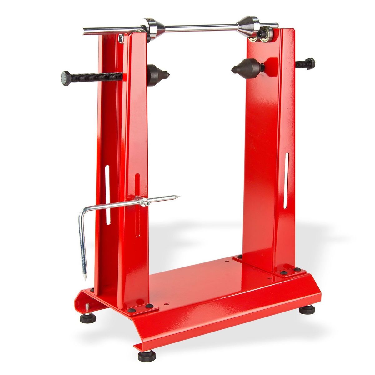

Ist nicht wirklich schwer. Hier gibt es einen Wuchtbock, mit dem Du auch die Felge korrigieren kannst:
https://www.louis.de/artikel/rothewald-auswuchtboc ....... ewald%20Auswuchtbock
Einziges Problem bei diesem Fabrikat ist, daß die mitgelieferten Konen nur bis 25mm Achsdurchmesser reichen, die ADV-Vorderachse aber 26mm mißt. Wenn Du keine Lösung findest, eventuell diese Universalachse dazukaufen:
https://www.louis.de/artikel/craft-meyer-universal ....... 39f9751fcea744357cb9
Wenn jemand hier einen alternativen Vorschlag für einen Wuchtbock mit Zentrierhilfe hat, der für die KTM-Achsen taugt und kein Vermögen kostet, wäre ich selbst auch an einer Info interessiert. Danke.

ich habe mir den "Rothewald" seinerzeit als "Detec" in der Bucht gekauft für 99 Euros. Schönes stabiles Teil mit Zentrierhilfen. Einzig der billige Wuchtdorn und die Koni haben mir nicht gefallen. Dann noch eine Wasserwaage (2 Achsen) aus dem Fotozubehör draufgeklebt zum Ausrichten.
Motorradreifen Auswuchtgerät Auswuchtbock Zentrierständer Wuchtbock NEU 18069:
https://www.ebay.de/itm/Motorradreifen-Auswuchtger ....... 2:g:5FUAAOSwgNxajIE2
Den neuen Wuchtdorn habe ich auch aus der Bucht
Wuchtdorn zum Wuchten für Motorradreifen Reifen Wuchtmaschine: https://www.ebay.de/itm/Wuchtdorn-zum-Wuchten-fur- ....... c:g:IikAAOSwAuNW6UWj
Auf der Angebotsseite wird auch beschrieben, wie man sich einen Zentrierbock für kleines Geld bastelt (mit Foto)

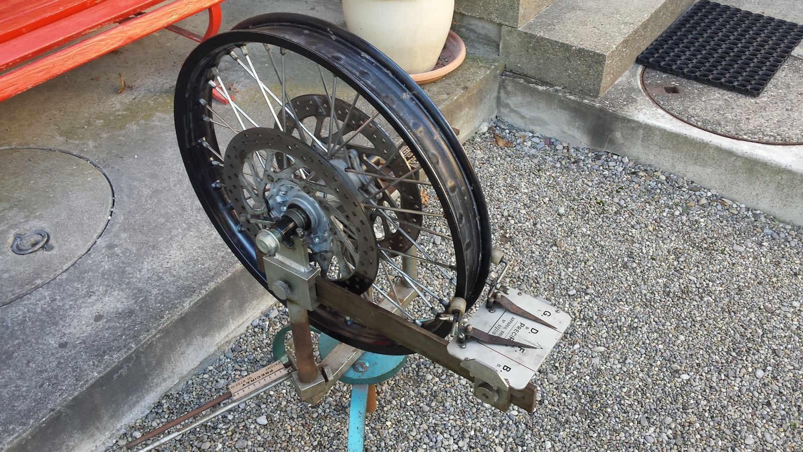

Ich habe mir einen beim guten Reifenhändler ausgeliehen, geht aber nur für
Stammkunden. Der hat dann auch den richtige Typ zum Vorgehen geliefert.
Reifen und Felgenband runter. Alle Nippel lösen, danach ab Ventilloch
wechselseitig eine halbe Umdrehung anziehen, danach eine viertel
Umdrehung, usw.
Drehmoment braucht man nicht, wenn alle Nippel handfest sind, mit grossem
Schraubenzieher den Klang durch mittiges Anschlagen prüfen.
Ton zu hoch = Nippel zu fest / Ton zu tief = Nippel zu lose (ganz einfach)
Aufwand, mit Bierchen und Quatschen auf der Gartenbank ca. eine Stunde.
Danach Felgenband und Reifen montieren, wuchten.
Höhenschlag ist weg, Seitenschlag 0, Gewichte 0.0 (Pirelli Scorpion gebraucht).

danke für die Tipps zum Zentrierbock. Bisher habe ich mir tatsächlich bei Bedarf den gleichen Wuchtbock ausgeliehen, wie auf Peters Foto zu sehen. Da fehlen aber mittlerweile zuviele Teile, die der Eigentümer leider verschlampt hat.
