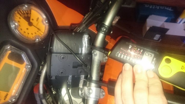

Danke für den Tipp mit der Alu-Folie, habe ich gerade gemacht. Es kommen auch hier die gleichen Ergebnisse, also kann ich wohl davon ausgehen das etwas mit den Kontakten am Navi selber ist, mist Sad
Aufmachen und selber kucken mache ich nicht dafür habe ich von dem ganzen Spaß zu wenig Plan, ich werde mal die Nachricht von Garmin abwarten.

Wolfgang.AOffline
Anmeldungsdatum: 31.03.2016
Beiträge insgesamt: 340
Husqvarna Norden 901
BeitragVerfasst am : Di, 2. Jan 2018, 10:30    Titel: Antworten mit Zitat
Alex81 @ Di, 2. Jan 2018, 10:15 hat folgendes geschrieben:
Ich würde eher davon ausgehen, dass du bzw. dein Messgerät Mist misst. Wink

Liegt wohl am Messgerät, aber letztlich ging es mir hier darum zu testen ob dann was am Navi selber ankommt.
