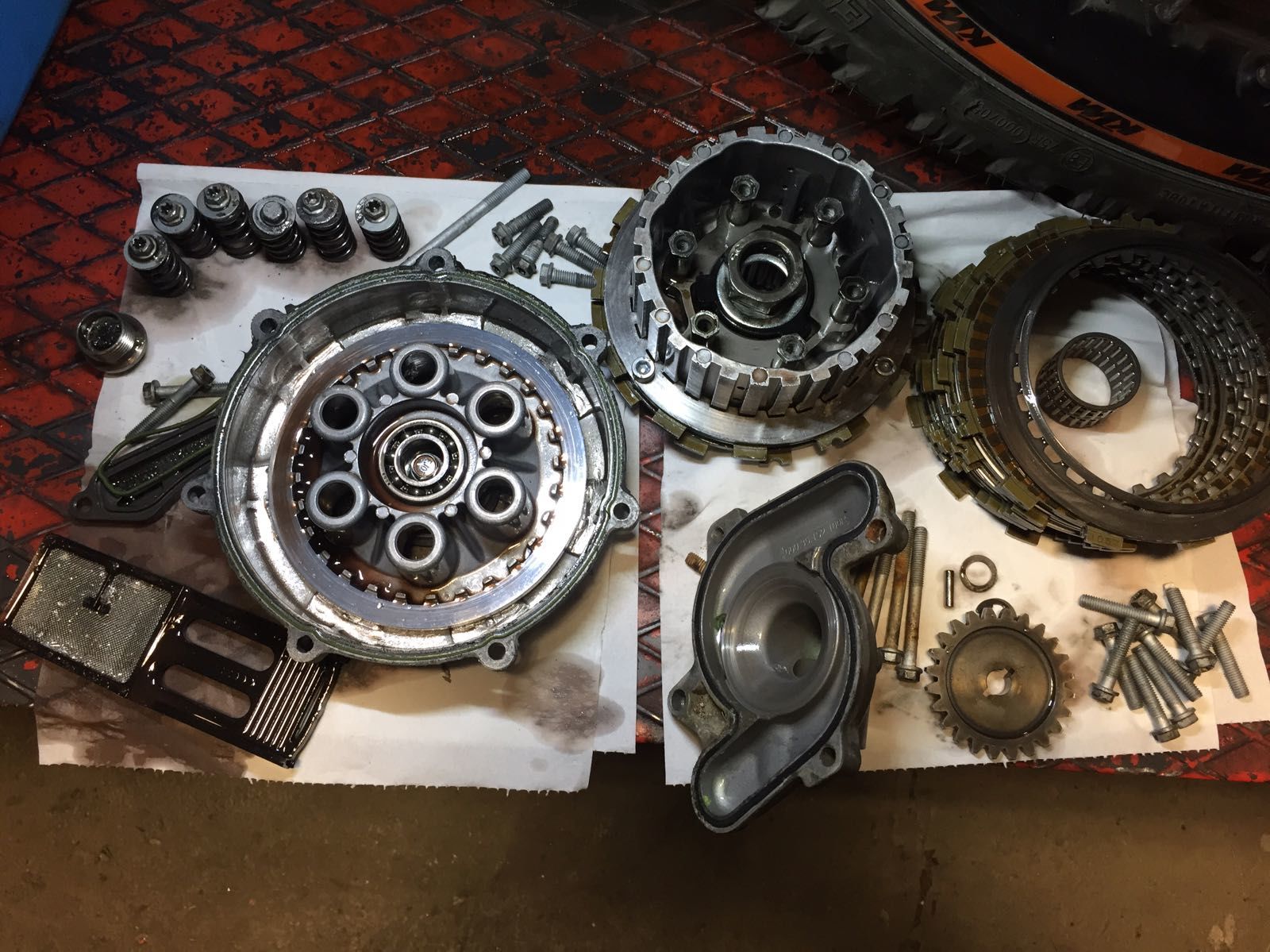

Hier mein problem von der Kupplung was mir in Marroco passiert ist ☹ unglaublich. Alles kaputt brauche komplette neue Kupplung mit korb und alles was dazu gehört..... Preislich ganz schön teuer und sowas sollte nicht passieren!!!!! Das sich der komplette korb löst von der welle . !!!!!

Wer hat denn daran rumgeschraubt? 130 N/M plus Loctite. Hat wohl jemand mal geschlampt. Noch nie gehoert, dass der ganze Korb sich geloest hat.
Beileid!

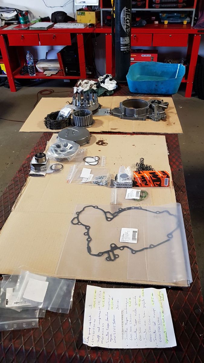

BeitragVerfasst am : Sa, 6. Jan 2018, 12:08    Titel: Antworten mit Zitat
Alle teile gekommen !!! Jetzt geht es los mit zusammen bauen
Hoffe das alles past Rolling Eyes
